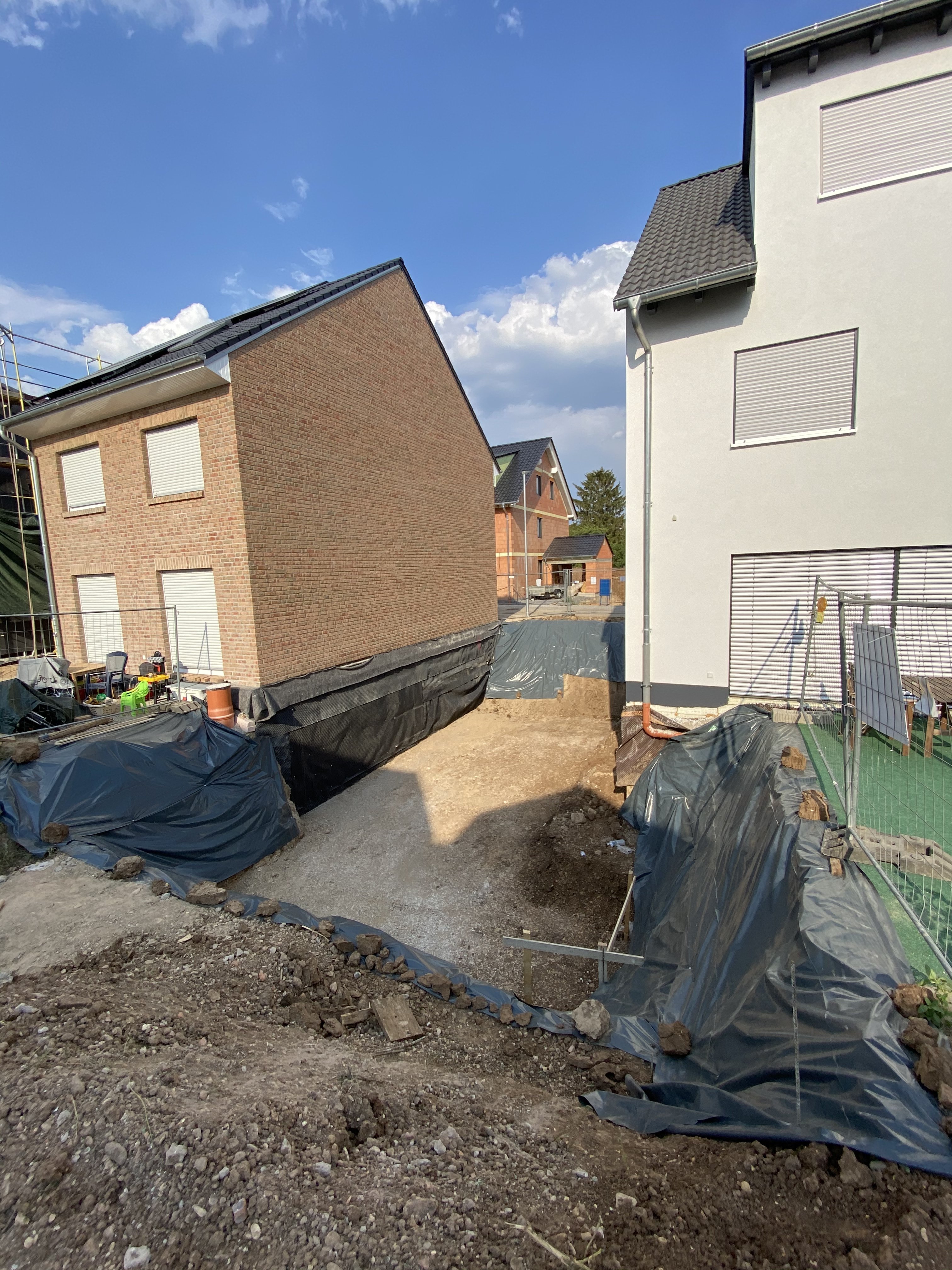

Allerdings haben sie ihnen nicht gestattet, sich für den Kellerbau Arbeitsraum auf deren Terrasse abzugraben ...
Das interessiert mich. Weißt Du, weshalb Arbeitsräume nicht grundsätzlich "hinten oder vorne" an einem noch unbebauten Grundstück eingerichtet werden sondern in Eurem Fall links oder rechts, also an einer Stelle, an der bereits Häuser stehen? Hat das praktische Gründe?
Scout 14.08.2020 08:41
Jetzt sehe ich es erst- seinen Abraum hat der Mittelhäusler auch noch auf goalkeepers Grundstück abgeladen oder?
goalkeeper 14.08.2020 08:49
Genau - inkl. Teile der Terrasse seitlich abgegraben (rechts mit Plane abgedeckt).
kbt09 14.08.2020 09:00
Das besondere Problem hier ist ja auch noch die Minimalgröße dieser Grundstücke.
Rot, da wo Goalkeeper gebaut hat, oberhalb das Mittelhaus.
Wenn alles ordentlich abgestimmt ist, dann ist man ja auch als zukünftiger Nachbar mal etwas flexibel, aber so ....
Mike29 14.08.2020 09:03
Aus welchem Grund steht denn eigentlich deren Messgerüst, also das Holzeck von denen, so weit auf eurem Grundstück? Oder täuscht das durch die Perspektive? Euer Fallrohr liegt auch schön frei und ist am KG-Rohr nicht abgestützt und die Noppenbahn über der Dämmung ist auch nur noch als Alibi dort. Da befürchte ich, dass ihr bis zur korrekten Wiederherstellung des Ursprungzustands wohl noch einige Diskussionen benötigt. Oder habt ihr schon geplant, den Neuaufbau von eurer Seite überwachen zu lassen?
Ich wünsche euch jedenfalls, dass der Nachbar noch zur Besinnung kommt und ihr dort in Zukunft in Ruhe wohnen könnt.
