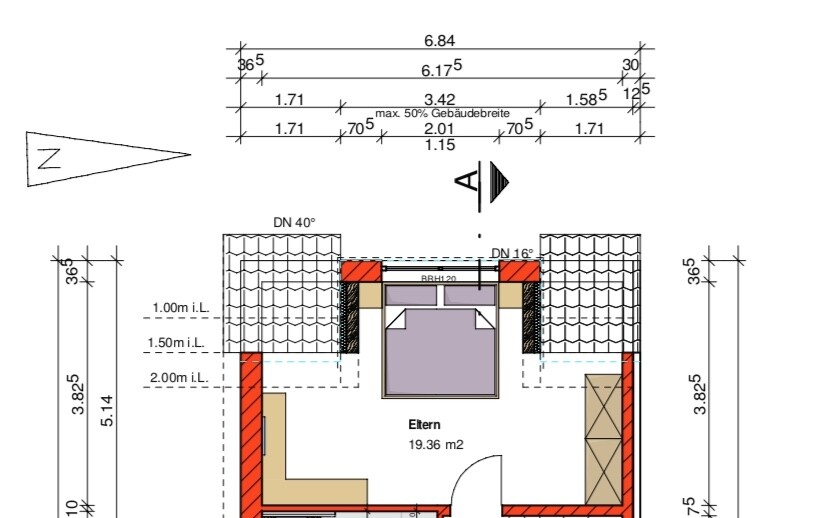

Hat jmd. von euch eine Klimaanlage (Splitgerät) verbaut? Wir müssen uns nun für eine entscheiden, allerdings ist der Standort in unserem Schlafzimmer ein wenig schwierig. Seitlich wollten wir eigentlich nicht, da wir gerne hohe 2,30m Schränke stellen möchten. Über der Türe wäre mein Favorit. Allerdings steht ja zwischen der Gaube das Bett - meint ihr bei einer kleinen 2,5kw-Anlage wird man im Nachtmodus zu sehr angeblasen beim schlafen oder sind die Lamellen dann einfach nach oben gerichtet?
Eine Deckenkassette wäre natürlich die optimalste Lösung - kostet aber ein kleines Vermögen.
Grundriss eines Elternschlafzimmers mit Möbeln, Türen und Maßlinien

Direkt über das Bett würde ich sie nicht bauen... Ich kenne es aus verschiedenen Urlauben... Irgendwie wird man immer angeblasen und das kann unter Umständen störend sein. Finde ich zumindest.

Die Klima ist doch nachts aus, oder? Ich habe [noch] keine, hatte aber immer die Annahme, dass abends runtergekühlt wird und danach die Anlage ausgeschaltet wird.
Ist ja nicht Südspanien oder Afrika ...

wenn du gegen die Decke bläst, fällt die kalte Luft genau über eurem Bett runter, ich glaube das ist auch nicht so angenehm.
Da würd ich wohl mal einen Klimaanlagentypen fragen, wie es sinnvoll ist.

Da passt sie eh nicht hin wg. der Gaube.

Schon mal unterm Dach gewohnt? Wir haben in unserer aktuellen Mietwohnung im Sommer über 30 Grad - auch nachts. Wir haben im neuen Haus Westausrichtung, 2m breite Fenster und sind im Dachgeschoss. Daher wird die dann auch nachts im Hochsommer im Nachtmodus laufen.

Den frage ich beim Termin am Donnerstag. Allerdings wären Erfahrungsberichte von Besitzern eben auch super.
