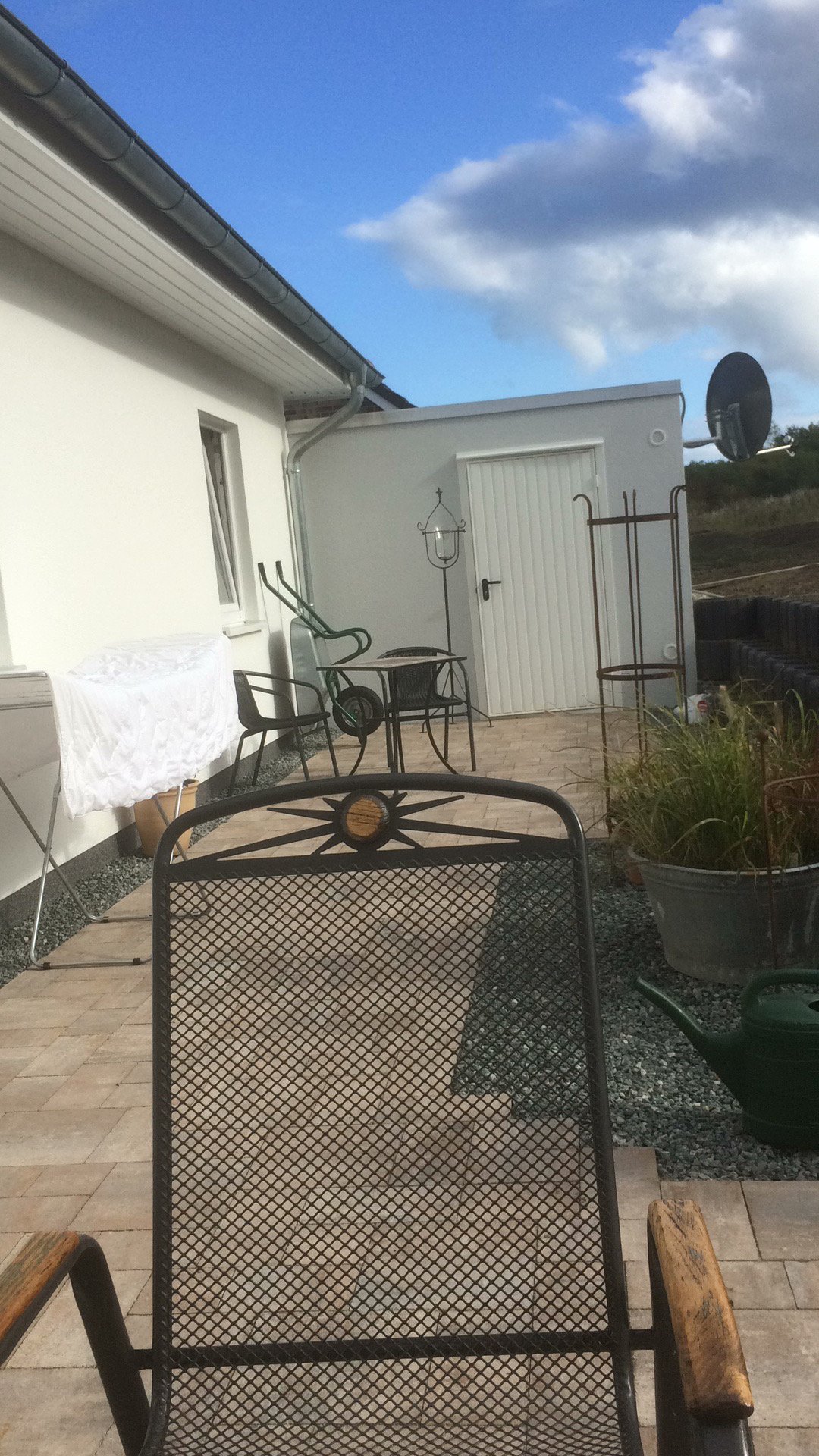

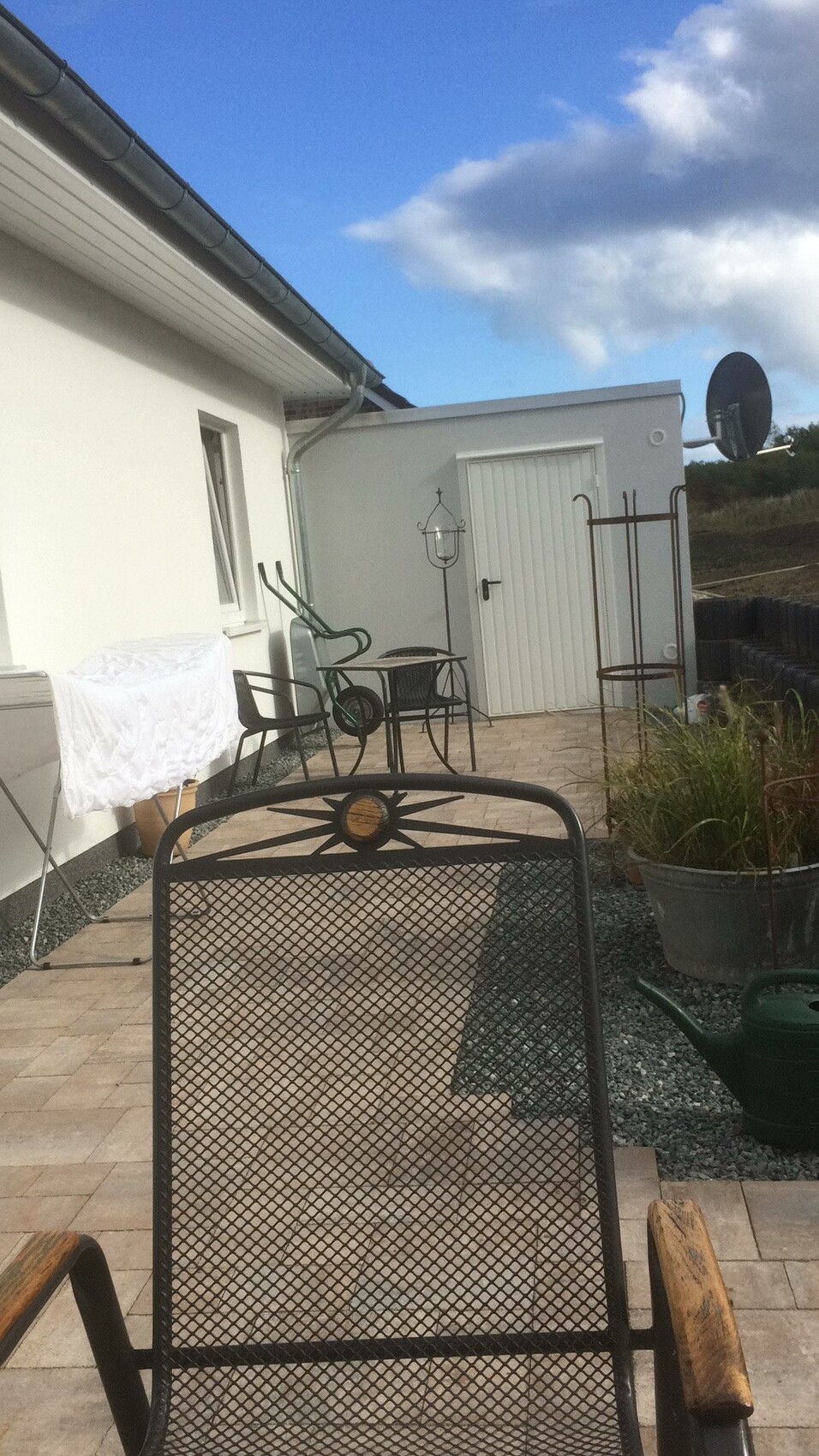

Fachlich angeraten ist es wohl, ums Haus eine Ringdrainage zu packen, diese an die Regenwasserabfuhr anzuschliessen, darauf Sand und darauf eine Kiesschicht mit Vlies drunter als Unkrautschutz.
Das sähe dann so aus:
Terrasse mit Gartenmöbeln, Pflanzkübel und hellem Haus im Hintergrund
