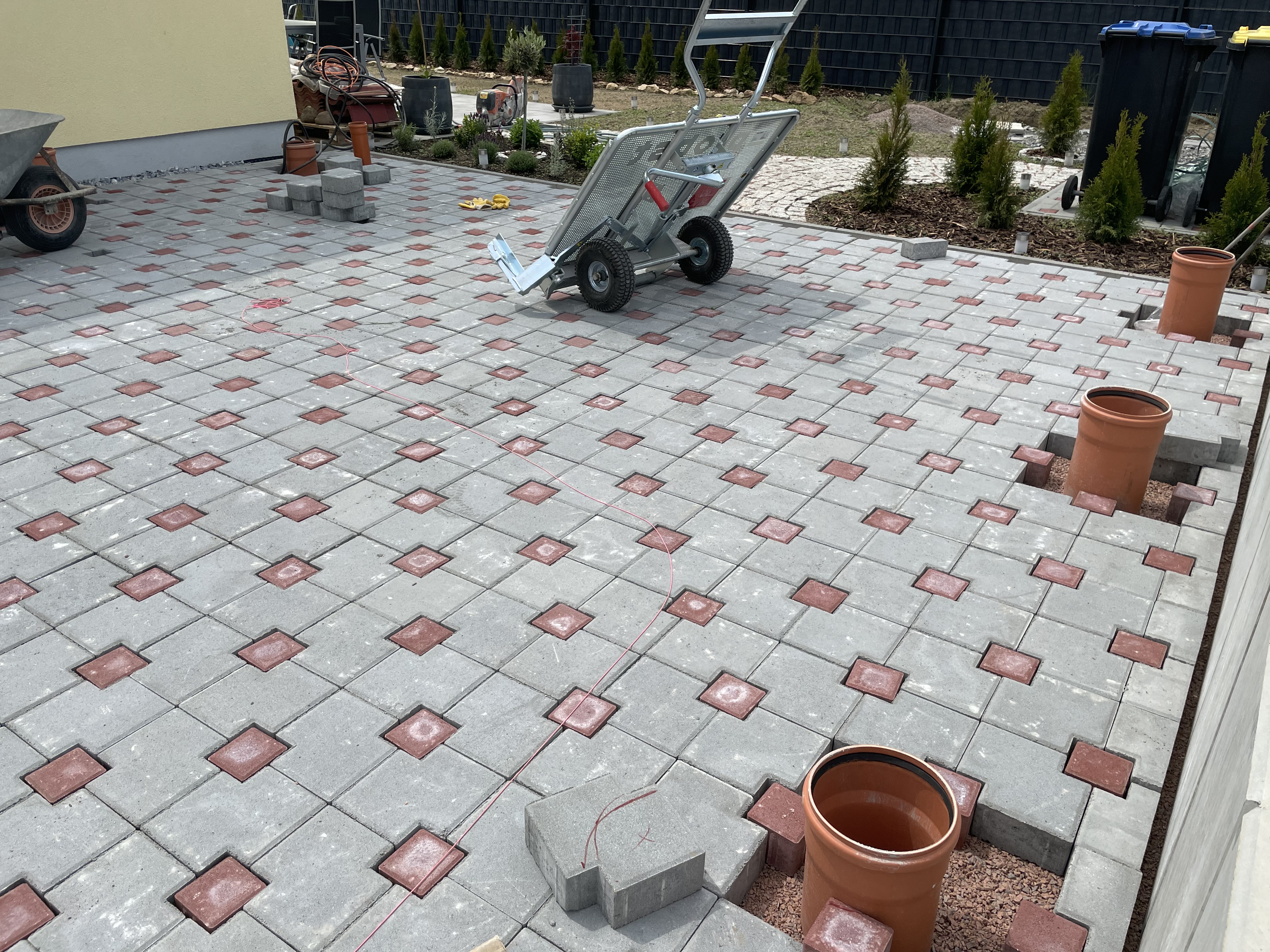

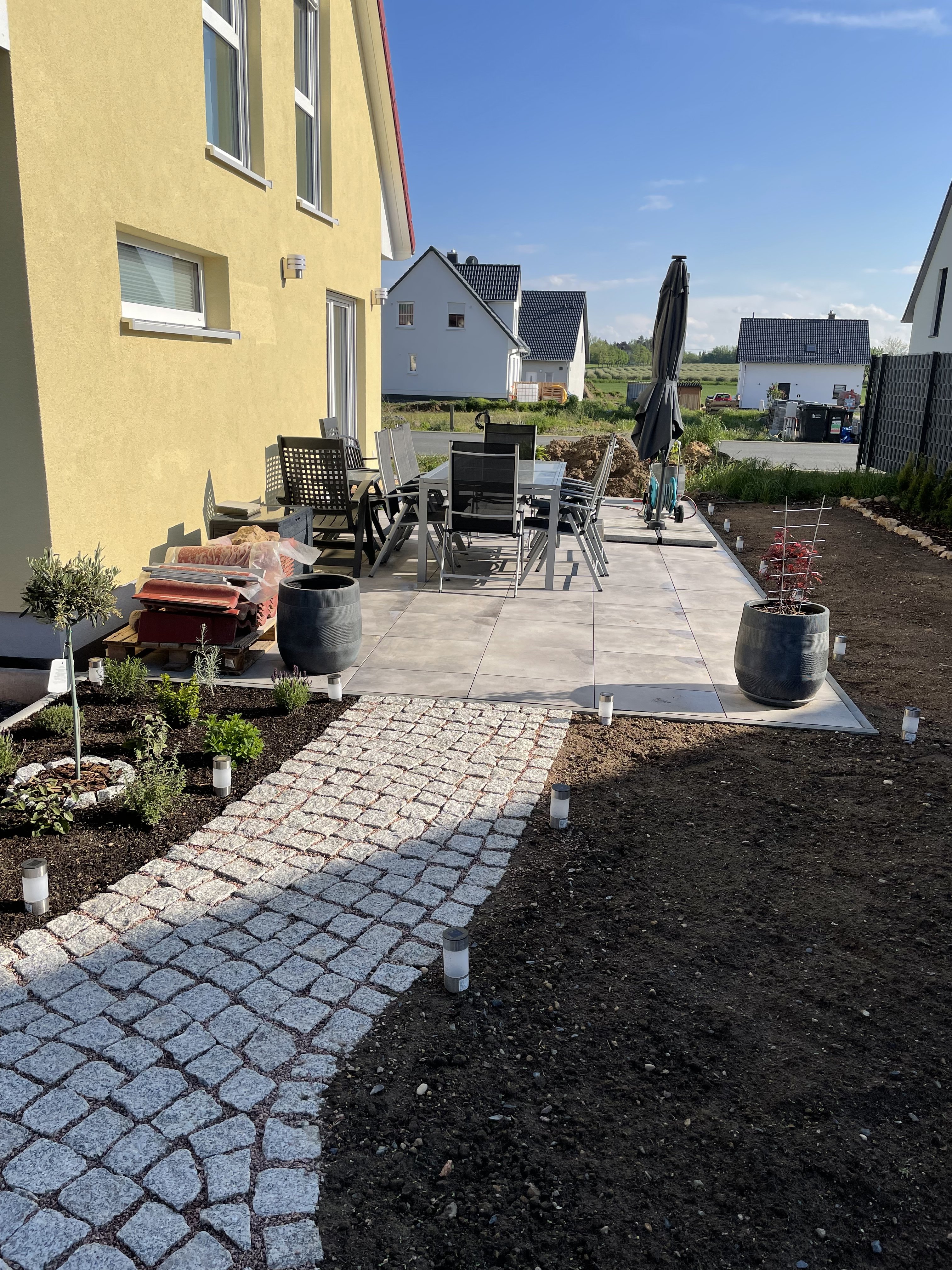

100qm Einfahrt Pflastern inkl. Unterbau, 40 qm Terrasse inkl. Einfassung und Unterbau, ca. 4qm Mülltonnenstellplatz pflastern, kleiner Weg von der Einfahrt zum Müllplatz und der Terrasse in eckigen Granitsteinen ca. 4qm, restl. Spritzschutz: 4400€, Pflaster selber besorgt ca. 1600€. Terrassenplatten selber besorgt ca. 700€. Ca. 200 qm Rasen vielleicht so 500€ höööchstens.
25T€ ist echt Wahnsinn, oder will man auf Goldbarren parken ? ;)
Gemacht vor ca. 1 Jahr
Wie soll der selbstständige Pflasterer von 30€/qm leben, wenn davon auch noch Material für Unterbau und Spritzschutz abgehen? (Mal von Versicherungen, Steuern und Altersvorsorge abgesehen)
Keiner will auf Goldbarren wandeln, aber auch nicht auf schwarz verarbeitetem Pech oder dem Pfad der Ausbeuterei o_O Mit solchen angeberischen Beiträgen wäre ich vorsichtig… ist ja auch noch nicht verjährt.
Andre77
@ypg
Den Split für den Unterbau habe ich selber besorgt. Er hat es nur verarbeitet. Ebenso die Borde für den Spritzschutz.
