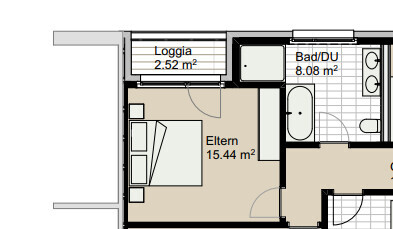

Unsere Ausgangslage und Probleme:
Rauschgeräusch / Regendusche Nachbar:
Wir wohnen in einem Mehrfamilienhaus im 2. Stock. Das Gebäude wurde letztes Jahr - 2020 fertiggestellt.
Neben unserem Schlafzimmer befindet sich das Bad mit Dusche, Badewanne, Lavabos und WC..
(siehe Bild)
Grundriss eines Wohnhausplans mit Elternschlafzimmer, Bad und Loggia
Wir haben nun folgendes Problem:
Wenn unsere Nachbaren - unten - 1. Stock duschen mit dem "Regenduschen-Aufsatz" hören wir ein starkes Rauschgeräusch der Regendusche bis in unsere Wohnung nach oben (2. Stock). Dies ist sehr stark wahrnehmbar im Schlafzimmer sowie im Bad. Wenn er das Wasser abstellt, hören wir danach mehrmals laute Knallgeräusche. Wenn sie zu einem späteren Zeitpunkt (mehreren Stunden später) die Toilette betätigen, hören wir auch die Spülung bis nach oben zu uns rauschen / spülen. Am nächsten Morgen, wenn es eine Wasserentnahme gibt, haben wir ein "Brumm/Vibration" in unserem Schlafzimmer und danach Knall-Geräusche. Die Heizung läuft über eine Wärmepumpe. Hat jemand evtl. eine Idee was das Problem sein könnte ?

Das klingt sehr hellhörig. Leider ist das heutzutage bei den Häusern eher Standard als Ausnahme. vor allem bei Ziegelbauweise. Ein paar Probleme kenne ich auch aus unserem Einfamilienhaus. Zum Beispiel das mit der Dusche.
Dort ist sicherlich die Regendusche im Rohbau ohne Entkopplung an den Ziegel geschraubt worden. Jetzt überträgt sich das Geräusch und das hörst du dann in jedem Stockwerk und sehr laut auch in den Nachbarzimmern.
Sind die Außenwände ungefüllte Ziegel? das wäre in einem Mehrfamilienhaus eigentlich nicht zulässig, aber man sieht heute ja viel. Diese Ziegel bieten keinen Schutz gegen Längssschall. Wenn im EG jemand Fernseh schaut, dann hörst du das auch im OG über die Außenwand mit.
Ist sehr nervig, aber konstruktionsbedingt und kein Mangel. Ungefüllte Ziegel sind Resonanzkörper.

Zuerst einmal - herzlichen Dank für deine Antwort. Die Regendusche hören nur wir... vom 1. Stock in den 2. Stock.
Der 3. Stock, sowie die Parterrewohnung hören das Fliessgeräusch nicht.
Kann das Problem nicht auch am Wasserdruck sein, dass dieser bei der Regendusche abfällt oder zu wenig Druck hat? 😕 Oder dass das Problem an der Regendusche selbst ist ? Die Regendusche hat auch eine Handbrause. Wenn sie mit der Handbrause duschen, hören wir sie fast nicht...
