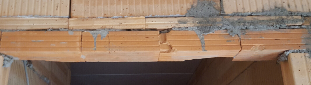

sauerpeter08.09.17 12:12Bei uns ist die Ziegelummantelung eine Türsturzes gebrochen und auch teilweise schon abgebröckelt. Der Betonguss ist davon unberührt. Es scheint, als wäre der schon kaputt eingebaut worden.
Unser Baubetreuer sagt austauschen, der Bauleiter sagt, dass das harmlos ist (hab ich nicht anders erwartet ), wenn von außen nur die Ziegel ab sind. Außerdem soll der kein Last haben.

daniels8708.09.17 12:34Ich hätte auch gesagt harmlos, da der Ziegel außen rum keine tragende Funktion hat.

sauerpeter08.09.17 13:18Aber was sagt ihr zu dem Riss beim zweiten Ziegel (fast mittig vom zweiten)? Es ist doch nicht ersichtlich, ob dieser nur oberflächlich beim Ziegel gerissen ist oder komplett, also auch Beton oder stell ich mir das grad falsch vor?
