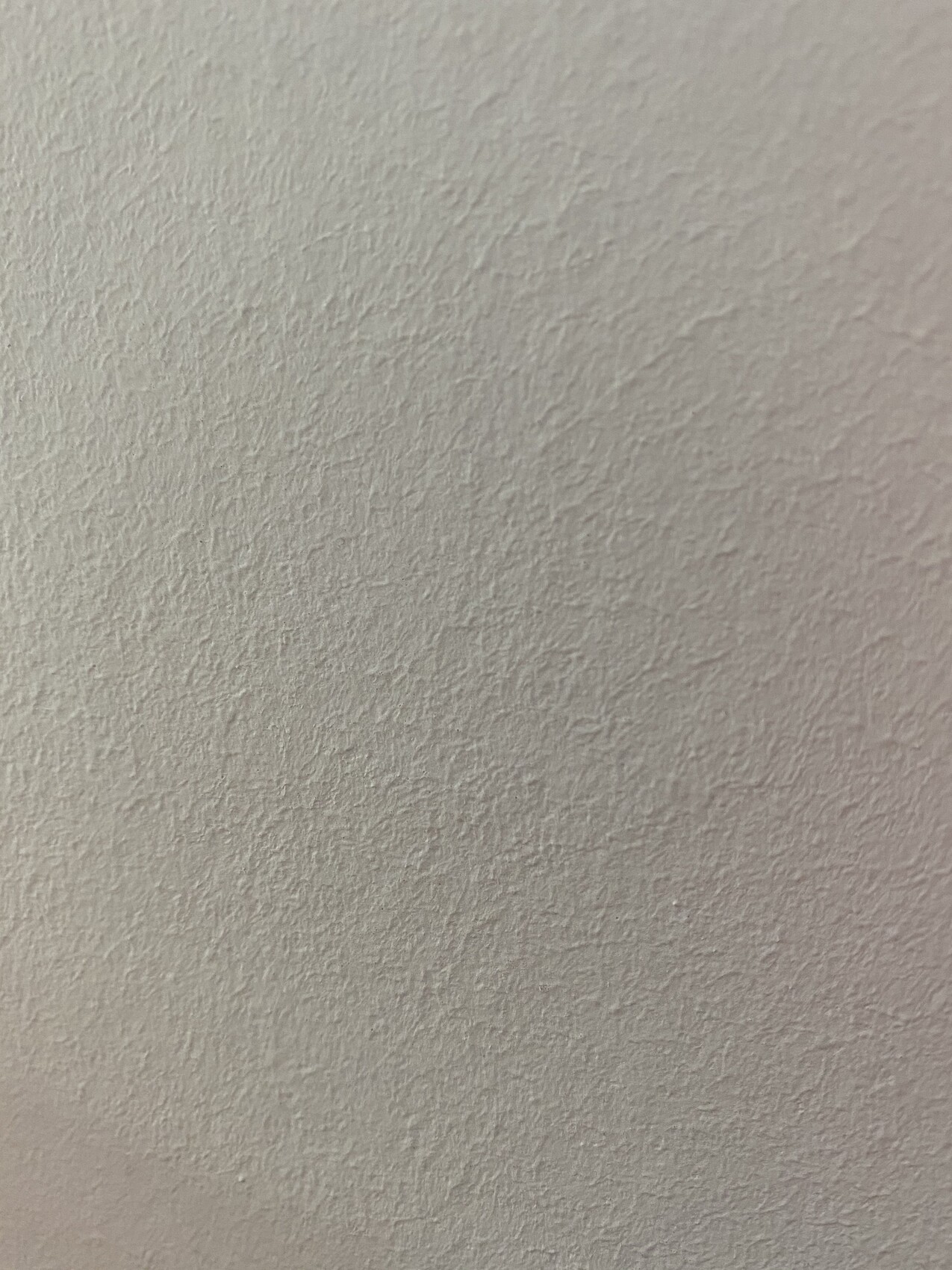

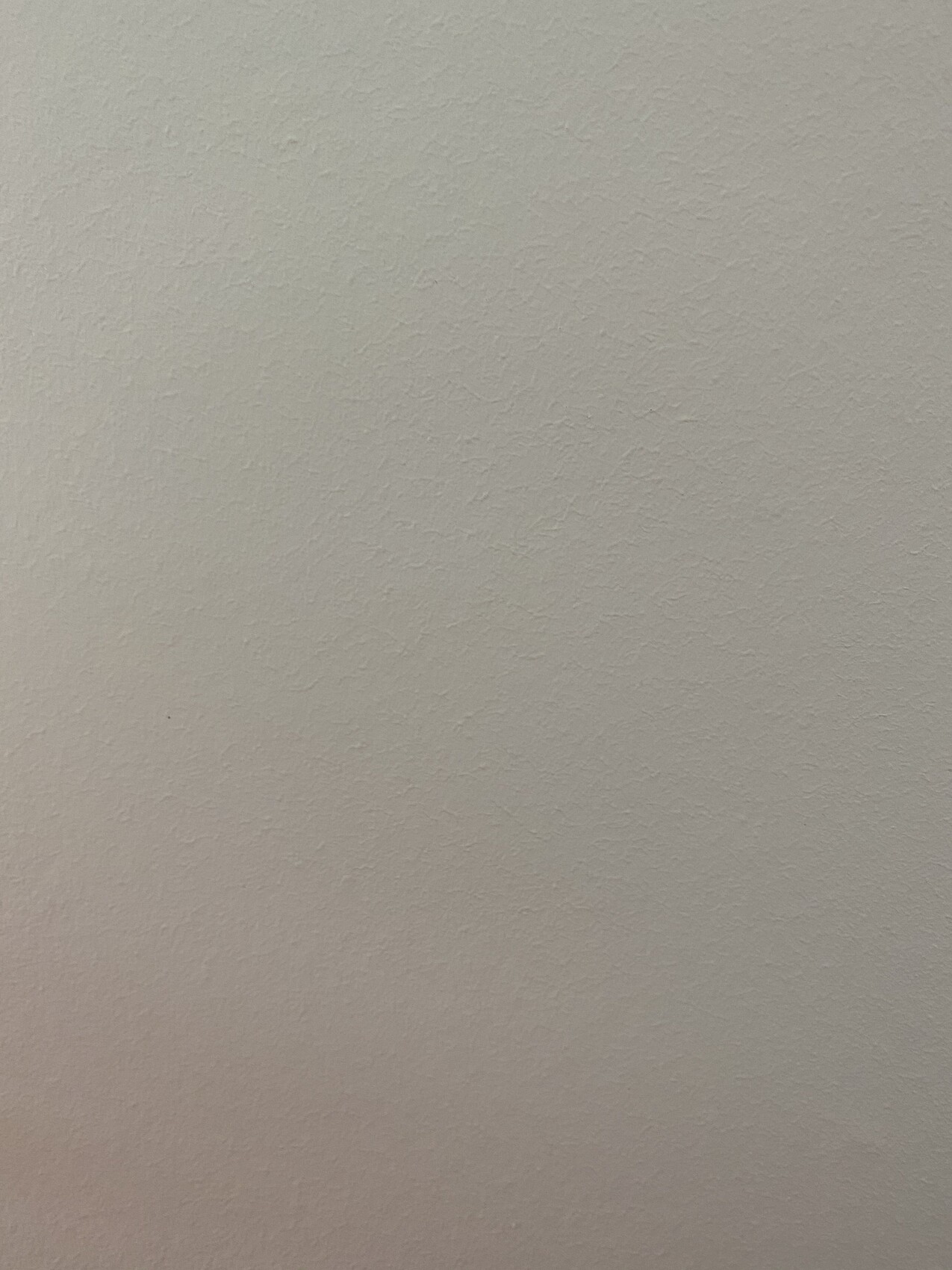

Also wir finden unsere aufgewertete Q2 Wände absolut super. Natürlich sieht man hier und da noch im Streiflicht, dass es kein Q3 oder Q4 ist. Allerdings waren wir uns dessen bewusst.
Man muss immer bedenken, was die Alternativen sind: entweder ein komplettes Haus mit verpickeltem Raufaser, oder eines mit hier und da kleinen Schönheitsmakeln. Und wenn ich mir den Aufpreis für vollflächiges Spachteln vorstelle, dann nehmen wir gerne ein paar nicht 100 %ige Stellen hin.
Anbei noch Bilder ganz nah und mit ein wenig Abstand. Das ist gestrichenes Saniervlies 150g von Relius.
Weiße Wandoberfläche mit grober Putztextur in Nahaufnahme.
Nahaufnahme einer strukturierten hellgrauen Wand mit dezentem Farbverlauf.

Habt ihr denn mal testweise eine starke LED Lampe als Streiflicht an die Wände gehalten?

Na klar...sieht scheiße aus. Nur spiegelt das eben nicht die Wohn-Realität wieder sondern ist nur etwas für Perfektionisten. Uns reicht das Ergebnis vollkommen.
