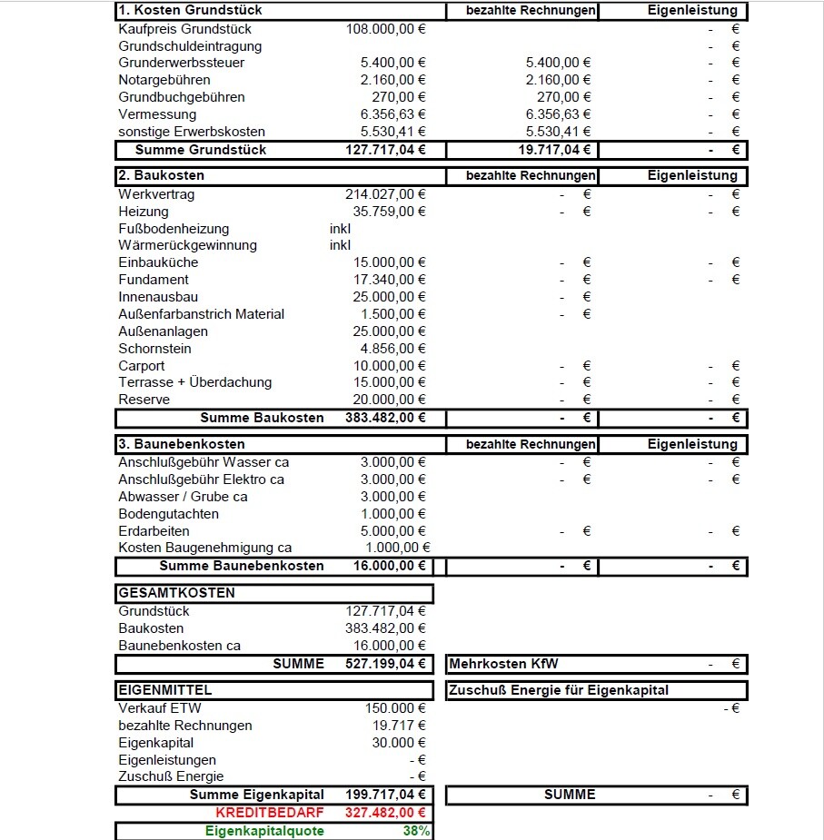

So ist meine bisherige Planung mit Verkauf der ETW...
Kostenübersicht Bauprojekt: Grundstück, Baukosten, Baunebenkosten, Gesamtsumme, Eigenmittel.

cyberosti schrieb:
Außenanlagen würden wir vollständig selbst machen.
Das Material kostet auch.
Du hast geschrieben, dass Du nicht Eigenleistungsbegabt bist: warum plant ihr ein Ausbauhaus?
Die 25000 sind da auch etwas wenig - für was sollen die denn herhalten? Was ist mit Sanitär? Ekektro?
Die Baunebenkosten würde ich mal mind. verdoppeln: Erdarbeiten sind mind. 3 mal höher als 5000€, dann ist in der Bauleistungsbeschreibung nur Lagerung von Erde dabei. Irgendwohin muss sie ja, die Erde.
Was ist mit Gerüst für das Streichen Außenfassade?
Für 15000 bekommst Du eine Überdachung, aber nicht die Terrasse.
Schornstein... und wo bleibt der Kamin? Der kost nix?
Baugrundgutachten ist knapp, bei Baunebenkosten fehlt einiges (komm nur nicht drauf, was)
Dein Puffer ist aber jetzt schon weg.
Interessant ist nochmal: was ist mit dem „Innenausbau 25000€“ ? Wofür müssen die 25000€ herhalten? Was ist nicht inkludiert? Bodenbeläge? Türen? Elektro? Siehe oben.

Es ist kein Ausbauhaus. Es ist ein Norwegerhaus der Firma Akost GmbH. Der Posten Innenausbau bezieht sich auf Spachteln der Innenwände und die Bodenbeläge. Elektro und Sanitärobjekte sind im Preis inbegriffen. Der Schornstein stünde evtl auf der Streichliste. Für das Streichen brauchen wir kein Gerüst. Das läuft parallel zum Rohbau. Für die Erde habe ich bereits einen Abnehmer. Zur Not verbleibt das überschüssige erstmal auf dem Grundstück. Groß genug ist es ja...
