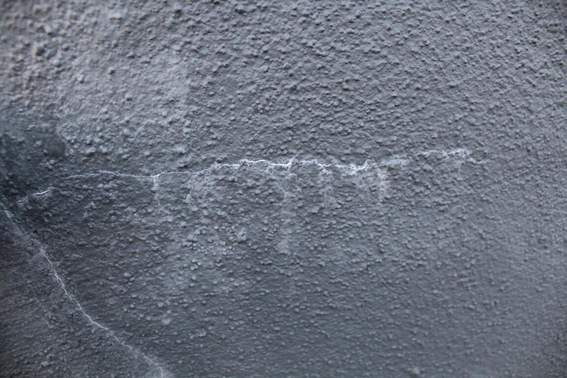

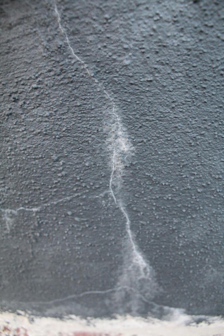

ᐅ Problem mit Sockelputz - Mikrorisse?

Andre77 schrieb:
@Baraja
bei mir z.b. ist der Anstrich schwarz. Sieht aus wie Teer.
Es gibt verschiedene Anstriche. Es ist beides in Ordnung
borderpuschl schrieb:
sieht aus als ob der Putz ausblüht, aber das Muster sieht schon komisch aus.
Ist den gar kein Sockeldicht darauf?
Das Schadbild sieht in der Tat nach Salzbildung aus, was für einen Fehler im Putz (bei der Herstellung des Putzes) spricht.

F
fach1werk
01.04.20 08:08
Bei uns gibt es auch Sockelrisse, zuerst Haarrisse und dann verbreiterten sie sich. Zuerst an den Sonnenseiten und dann auch an den Schattenseiten. Wir wohnen schon 3 Jahre drin. Der Sockel muss neu verputzt werden. In diesen Rissen steigt angeblich erst ab einer festgelegten Breite das Wasser auf. Ich stellte diesen Vorfrühling allerdings fest dass das Wasser auch in den Haarrrissen aufsteigt. Es bildete sich eine schmale dunkle Spur entlang der Risse. Diese Wassereintrittsstellen sollte man nicht tolerieren! Bei uns treten sie allerdings ohne Verfärbungen auf und in regelmässigem Abstand so wie die Abmessuñg des darunter liegenden Materials. Lasst Euch nicht beschwichtigen, die Risse müssen weg.

Baraja
02.04.20 20:16
Habe über einen Freund Kontakt zu einem Bausachverständigen gehabt. Der hat sich zumindest mal die Bilder angeschaut und war sich sicher, dass es durch feine Risse im Putz Feuchtigkeit ausdampft und dann zu Salzablagerungen kommt.
Der Verputzer möchte nun einfach wieder drüber streichen, was ich ihm untersagt habe. Ich denke man kommt um eine Putzsanierung nicht drum herum.
Anbei noch mal Bilder mit Detailaufnahmen

hanse987
02.04.20 22:28
Baraja schrieb:
Habe nun die Informationen zum Putz und Farbe. Es wurde Knauf Sockel Lup als Leichtputz verwendet. Die Farbe war Knauf Autol Premium Siliconharz- Fassadenfarbe mit Selbstreinigungs-Effekt
An deiner Stelle würde ich die Bilder an den Knauf Kundenservice senden und mal fragen was da sein kann.
