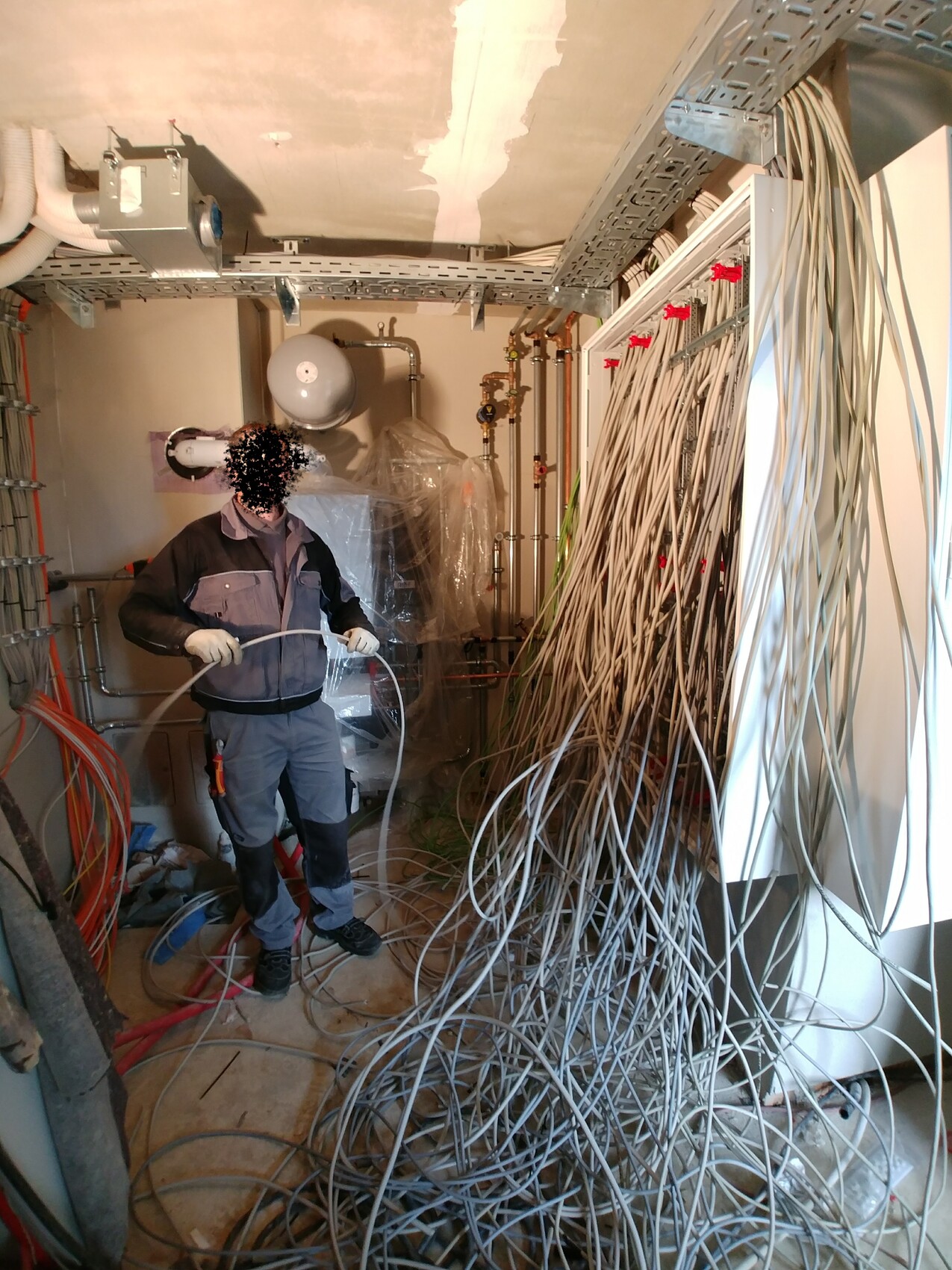

Während der Feininstallation - vor allem durch die Montage des Schaltschranks - ging´s dann fröhlich weiter mit dem Stundensammeln.
Wir haben dann weitere Dinge raus genommen, z.b. die Montage der Deckenspots und auch die Spots selbst. Löcher in die Mineralfaserdeckel der Kaiser-Halo-X Dosen bohren ist die Hölle.

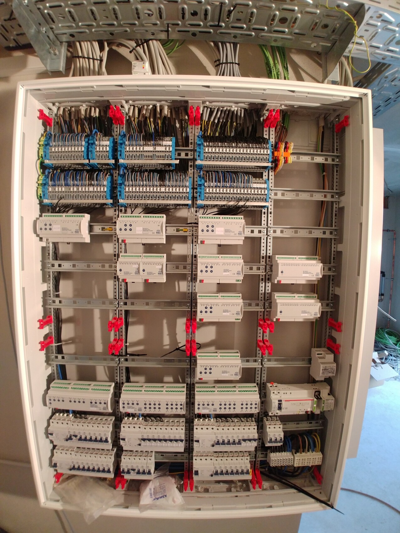

Im Schaltschrank an Aktorik verbaut ist folgendes:
- 3 Dimmaktoren 4-fach (Also 4 Kanäle) - Voll belegt
- 2 Schaltaktoren 20-fach - noch 1 Kanal frei, allerdings einige Kanäle mit Steckdosen nicht wirklich genutzt
- 1 Schaltaktor 12-fach mit Strommessung - Voll belegt
- 2 Heizungsaktoren 8-fach - Voll belegt
- 3 Jalousieaktoren 8-fach - noch 3 Kanäle frei
- 2 Binäreingänge 16-fach - noch 1 Kanal frei
- Gira X1
- 1 USB-Schnittstelle
- Es gibt noch nen 2. kleinen schrank für die Zähler und Überspannungsschutz, sowie nen Netzwerkschrank.
Im Haus verteilt haben wir:
- 11 Taster
- 18 Präsenzmelder
Außen haben wir:
- 1 Präsenzmelder im Carport
- 2 Wetterstationen (Wobei ich die 2. nachträglich installierte Station als Windwächter für die Markise wollte, da mir die Wetterstation am Dach zu unsicher dafür war)

Wenn ich deine Arbeitszeit so lese, frag ich mich noch mehr, was meine Monteure denn eigentlich die ganze Zeit gemacht haben...
Ich könnte mir schon vorstellen, dass die Dezentralität bei mir etwas eingespart hätte, da die Leitungswege und der damit verbundene Aufwand beim Strippenziehen wohl geringer ausgefallen wären.
Aber das Thema ist erledigt.
Zum Schluss haben wir noch die Kabelreste zum Schrotthändler gebracht und sind von dem Geld mal schön essen gegangen
