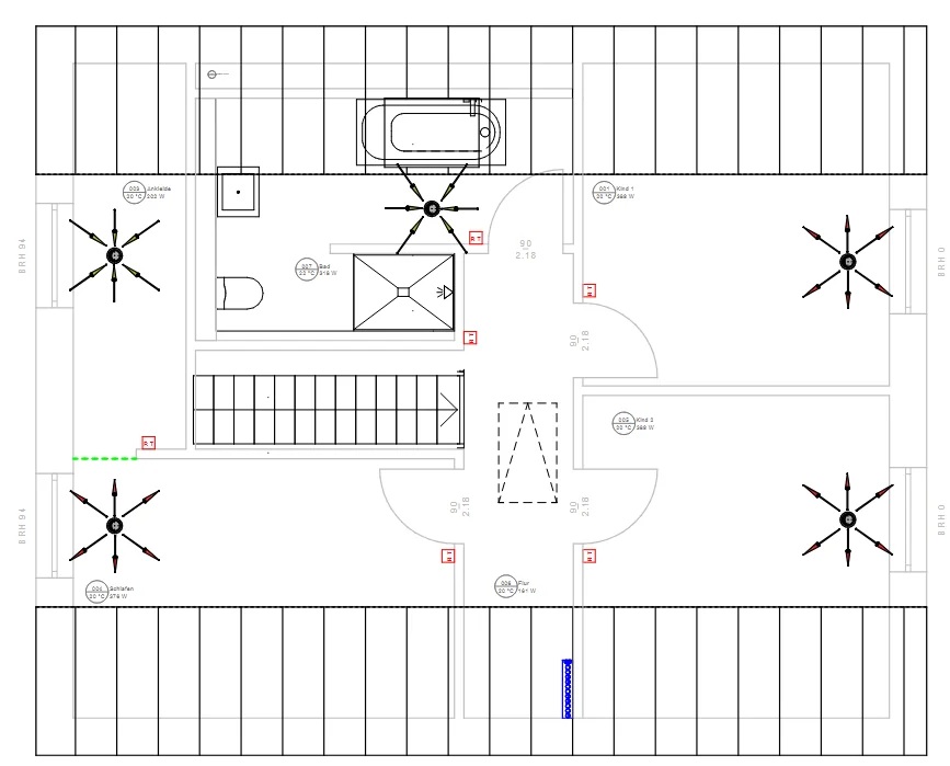

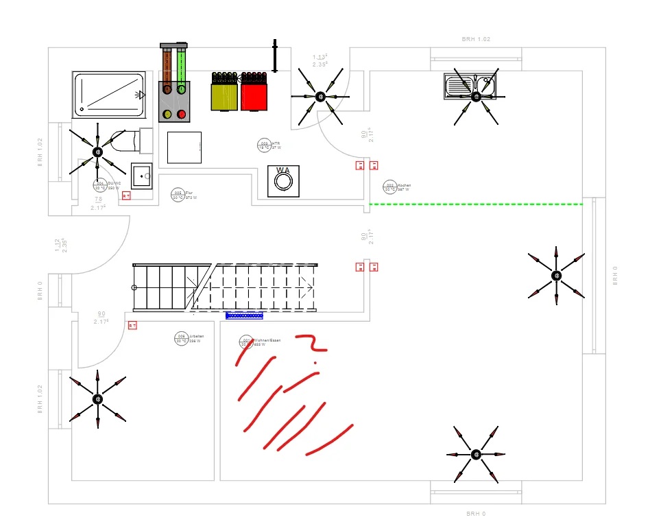

Moin zusammen,
wir haben für unseren Neubau das "Lüftungskonzept" bekommen.
Das Konzept ist eigentlich nur "pack die Ventile vor das Fenster".
Ich habe sorge, dass das so nicht wirklich optimal ist, möglicherweise versteh ich das aber auch falsch und finde hier Aufklärung.
Das Haus hat ca. 145qm und die Lüftungsanlage ist eine Bosch Vent 5001c
Meine Probleme
Eg:
Kommt in der TV Ecke überhaupt Luftströmung an?
Abluft in Küche nicht über Kücheinsel Sinnvoller?
OG:
Abluft im Ankleidezimmer? Da läuft die Luft doch einfach nur vom einen Auslass zum anderen?+ Abluft lauter -> Doof im Schlafzimmer?
Bad OG auf höhe der Duschwand, quasi zwischen Waschbecken und Dusche am sinnvollsten? So muss doch die Ganze Luft von der Dusche erst mal um die Wand "rum"?
Vielleicht kennt sich hier ja jemand aus und kann das bewerten. Unser "Bauleiter Haustechnik" ist bisher nicht wirklich durch Motivation aufgefallen und hat auch bei der Photovoltaikanlage nachweislich quark erzählt. Deswegen befürchte ich hier auch erstmal nichts gutes.

Hallo ChanceChip,
auf den ersten Blick: Das ist eine ganz normale, gängige Auslegung. Die Ventile an der Fensterseite sind kein Zufall, das nennt man Quelllüftung. Die frische Luft kommt von außen rein und schiebt sich dann langsam durch den Raum Richtung Flur bzw. zu den Ablufträumen.
Zu deinen Punkten:
TV-Ecke: Da brauchst du keinen gerichteten Luftstrahl. Die Anlage arbeitet über raumweise Verdünnung. Die Luft verteilt sich im gesamten Volumen und mischt sich durch. Auch die Ecke wird mit erfasst, nur eben ohne dass du einen Zug spürst (was man ja auch nicht will).
Küche: Abluft gehört bewusst nicht über die Insel. Die KWL ist nur für die Grundhygiene da. Fettiger Wrasen killt dir auf Dauer die Leitungen, trotz Filter. Dafür brauchst du eine separate Haube mit vernünftigem Filter.
Ankleide / Schlafzimmer: Dass die Zuluft im Schlafzimmer sitzt und die Abluft in der Ankleide, ist eigentlich der Best-Case. So hast du eine Querströmung, die den Schrankbereich direkt mit frisch hält. Ein Kurzschluss entsteht da bei den Entfernungen nicht.
Bad / Dusche: Direkt in der Dusche ist oft unangenehm wegen der Verdunstungskälte auf nasser Haut. Die aktuelle Position passt, die Feuchte verteilt sich physikalisch bedingt sowieso sofort im Raum.
Geräusche:
Das ist keine Frage der Position. Wenn ordentliche Telefonieschalldämpfer verbaut sind und die Anlage nach DIN eingeregelt wird, hörst du im Schlafzimmer gar nichts.
Was ich mir anschauen würde: Lass dir die Berechnung der Volumenströme geben und prüf, ob genug Schalldämpfer im Plan stehen. Das ist am Ende wichtiger als die genaue Position vom Ventil.
Ich hoffe das hilft dir weiter.
