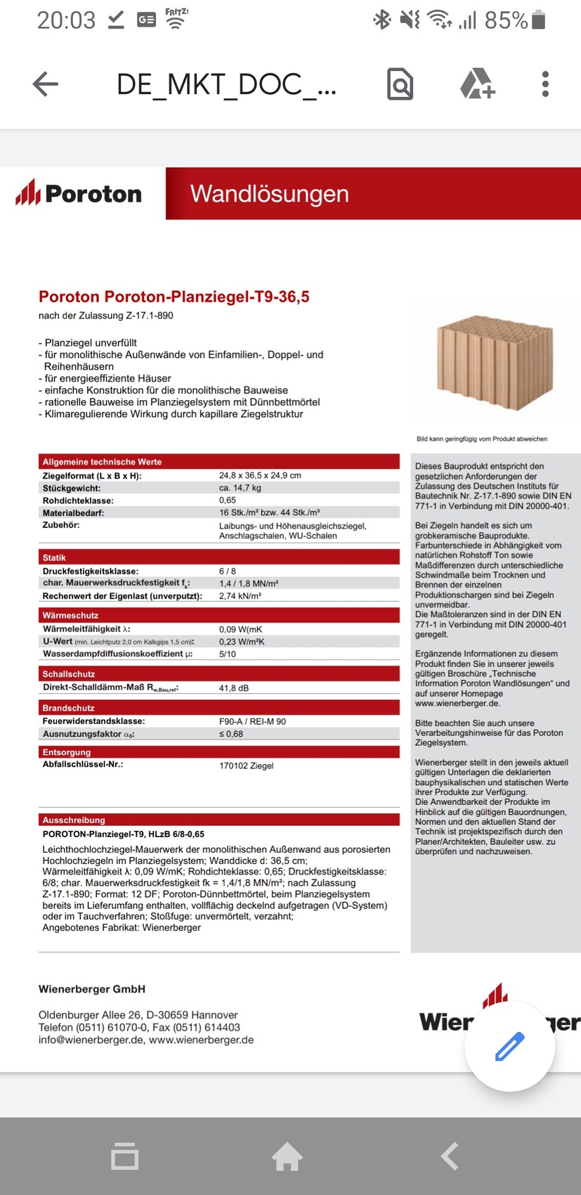

ᐅ Poroton (36,5 cm) versus Blähtonmassivwand (41 cm)

Nach Datenblatt ein sehr guter Stein, er ergibt euren Traumbungalow.

Ybias78 schrieb:
Das wäre jetzt unser Stein. Hat jemand Erfahrungen dazu?Wir haben diesen Stein für ein zweischaliges Mauerwerk mit zusätzlicher Dämmung und Klinker verwendet. Das Haus steht noch.

hauspeter schrieb:
Wir haben diesen Stein für ein zweischaliges Mauerwerk mit zusätzlicher Dämmung und Klinker verwendet. Das Haus steht noch. Wir bauen ohne Dämmung und Klinker. Innen kommt Kalk-Gipsputz. außen auch nur Putz.

Also es ist ein Stein mit dem man bauen kann. Monolithisch mit 36,5cm ist das vom Energiestandard ok, aber nicht mehr. Schalldämmmaß ebenso.
Nicht falsch verstehen, will nur die Aussage, dass das ein "sehr guter Stein" ist etwas relativieren.
Kommt halt darauf an was Deine Anforderungen sind.
Alles andere wird dann Philosophiefrage.
