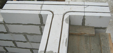

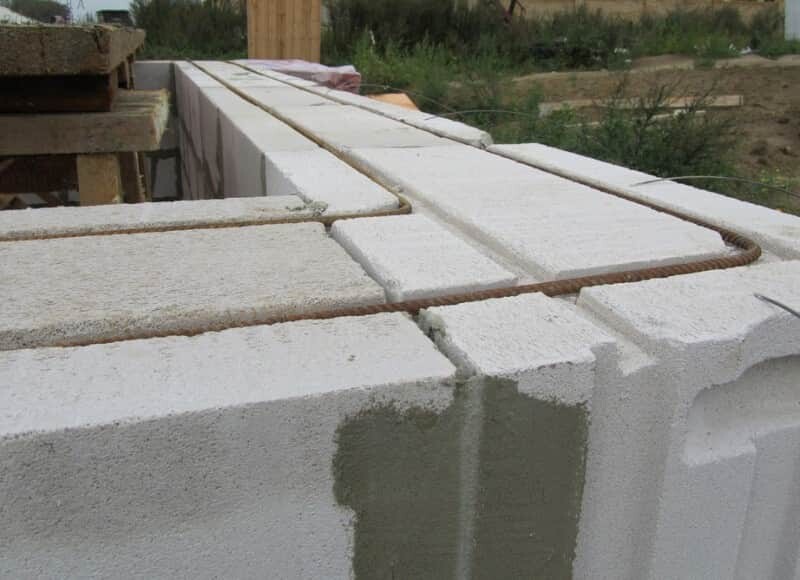

Jetzt aber noch eine Frage, hier legen die Russen bewehrungseisen in die ersten Reihen bis zu den Fenstern und ab nach den Fenstern die letzten Reihen bis zum ringanker komplett herum.
Dafür Fräsen die die Steine entlang auf und legen jeweils 2 Bewehrungen rein und vermörteln die.
In Deutschland kommen mauerwerksverbinder zum Einsatz.
Macht es Sinn oder ist das Quatsch?
Die Methode mit den mauerwerksverbinder an den Ecken ist sicherlich die einfache lösung.
Unten ein Beispiel davon.

Nida35a
13.05.22 21:07
da machen die Russen aus den geklebten Steinen einen Verbundwerkstoff, der für die Temperaturen und Belastungen wohl besser geeignet ist.
Ich würde mich auf die russischen Erfahrungen stützen und so machen lassen.
Schadet nicht, und Frost und Sommer sorgen für Bewegung im Untergrund, dafür sind die Eisen auch besser
