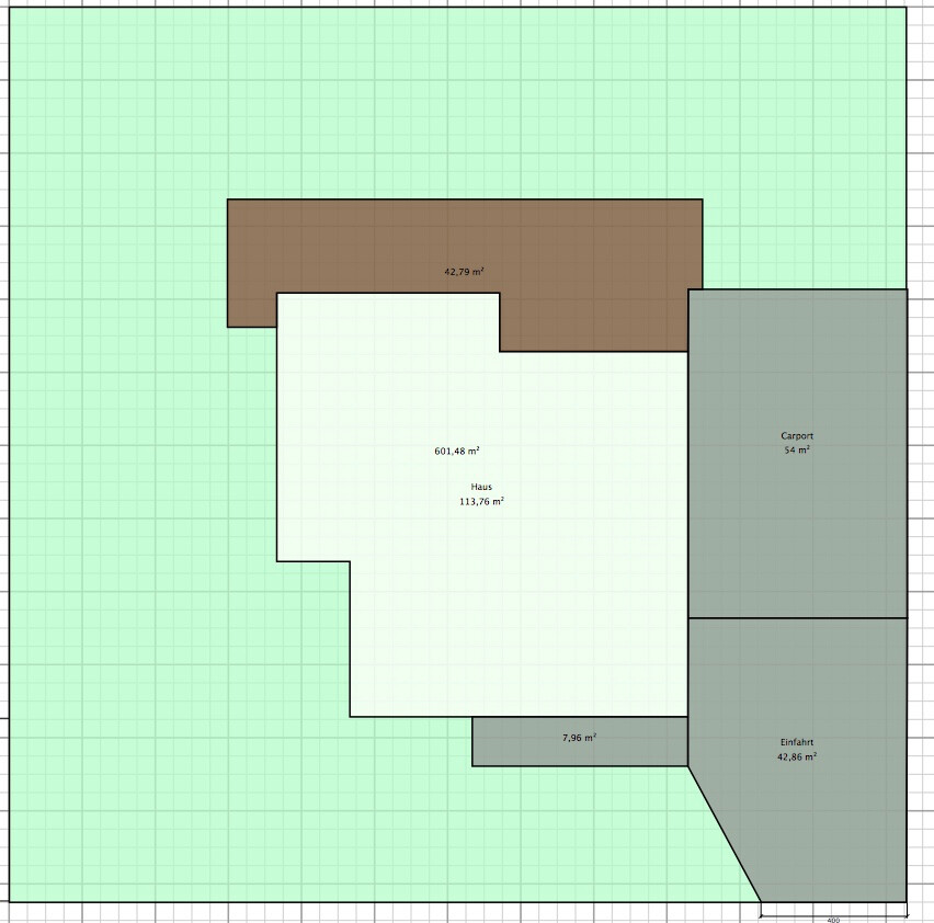

Moin,
wir sind nun in der Endphase der Planung und nun geht es noch um die Position des Hauses. Da die Einfahrt in Breite und Position vorgegeben ist und das Haus vom Grundriss auch so sein sollte kam für mich eigentlich keine andere Anordnung in Frage, oder?
Grundstücks- und Grundrissplan: Haus mit Garten, Carport und Eingangsbereich
29.06.16 07:31
Hmm, Plan ist eingenordet? Wie sieht die Nachbarbebauung aus? Wo sind Straßen?
1-stöckig, 1,5 oder 2-stöckig? Raumaufteilung?
ares8329.06.16 08:03
Eingenordet nicht, rechts ist Norden. Links Süden
Links und Rechts kommen andere Grundstücke des NBG. Nach hinten raus viel Platz (60m+ zum Nachbarhaus) wegen Altbestand.
Die Straße(wohl Spielstraße) ist auf der Seite der Einfahrt.
1 -zweistöckige Stadtvilla. Nach vorne raus sind Büro und Gäste-WC, auf Höhe des Carports der Hauswirtschaftsraum und im ganzen hinteren Bereich mit Anbau der Wohn-Essbereich mit Küche.

Aber Stadtvilla? Ich kenne die Mediterrane Villa, die normale Stadtvilla und notfalls noch das Staffegeschoss. Nehme als an es ist eine normale Stadtvilla mit Anbau (dieses Viereck?).
Ich finde die Ausrichtung übrigens gut!
