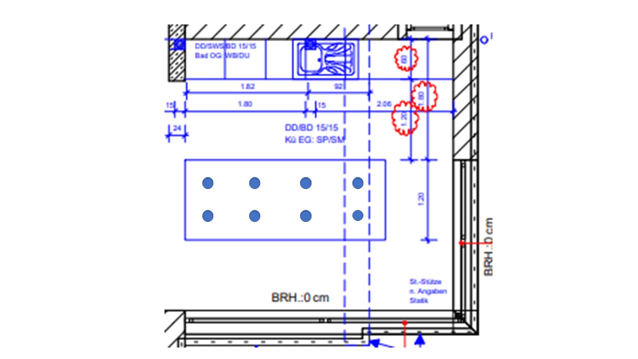

wir sind inzwischen bei der Werkplanung so weit, dass nur noch die Lage der Deckenspots festgelegt werden muss. Hier sollen in die Fertigbetondecken Halox-Decken Dosen 180 eingebaut. In der Küche sind wir nun etwas ratlos.
Wir planen eine Küchenzeile von 4m, die eine Nische in der Breite von 1,80 m mit Hängeschränken beinhaltet. In den Boden der Hängeschränke haben wir LED Spots eingeplant, so dass die Arbeitsfläche dort genügend ausgeleuchtet sein dürfte. Vor der Zeile steht im Abstand von 1,20m ein Küchenblock mit 3,00m Breite und ca. 1,20m Tiefe.
Wir haben nun die Idee, über den Küchenblock 8 Spots einzuplanen (2 4er Reihen im Abstand von 60cm). Zur besseren Veranschaulichung habe ich ein Bild angehängt. Reicht das eurer Meinung nach als Gesamt-Küchenbeleuchtung oder sollte man noch weitere Spots insbesondere in dem Durchgang zwischen Zeile und Insel einplanen?
Da die Spots inklusive Bohrung, Material, Einbau ca. 250€ pro Stück kosten (Einbau der Dosen allein ca. 120€ brutto), wollen wir die Anzahl natürlich minimal halten. Was die Wahl der Einbauspots angeht (Abstrahlwinkel etc.) sind wir komplett offen...

Für mein Empfinden reichen hier 4 Spots für die Insel. 8 finde ich definitiv zu viel.

8 über der Insel finde ich auch viel zu viel. Allerdings finde ich die restliche Küche sonst schlecht ausgeleuchtet. Die Hochschränke bekommen dann ja gar kein Licht ab. Ebenso die „Laufwege“.
Kochfeld kommt auf die Arbeitsfläche nehme ich an? Muldenlüfter?
Würde mir eher überlegen die Laufwege mit Einbauleuchten zu bestücken und die Insel mit was anderem. Pendelleuchte(n) z.B.

Volle Zustimmung - und nicht zu sparsam sein mit der Beleuchtung des Laufwegs. Im Idealfall sollte in der Küche die Beleuchtung nicht als Lichtinseln wahrgenommen werden.

2k€ für die Beleuchtung in der Küche ist mal ne Ansage. Wäre mir viel zu teuer.
Ich würde eher 2 Paneele a 200€ setzen...

Ich habe gerade letzte Woche die Dosen für Deckenspots in die EG Decke gelegt. Halox100 würden reichen (kosten meist nur die Hälfte.
Ich kann mit die Küche auf deinem Bild nicht recht vorstellen, daher den Rat mit Vorsicht genießen, aber ich finde 8 Spots ist viel zu viel. Wir werden ein -zwel LED Panels mittig nehmen für die Arbeitsbeleuchtung und haben die Spots nur weil es schön aussieht...
