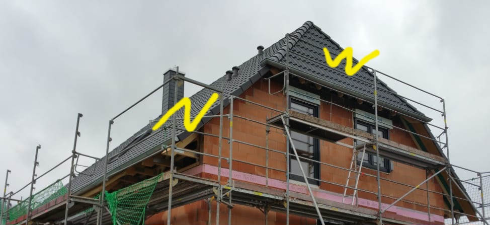

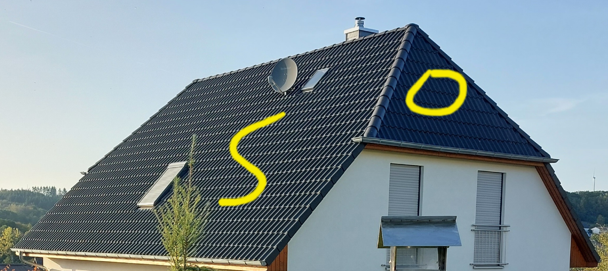

ich bin Photovoltaik Laie und habe ein paar generelle Fragen: Objekt hat Nord/Südausrichtung und ein Walmdach mit 45° Dachneigung. Habe probiert PVGIS bedient und für die Nordseite 540kWh/kW Peak und bei Süd 1180kWh/kW Peak erhalten.
Macht man bei meinen Voraussetzungen normal Nord voll? Bringt das im Winter für etwas Grundlast was? Kommt sicher auch auf die zusätzlichen Kosten für die Belegung der Nordseite an, bin gerade dabei Firmen zu finden, werde die Preise hier rein schreiben.
Batterie macht bei aktuellen Preisen wohl Sinn, gibt es da eine Magische Grenze beim Preis €/kWh und wie groß man die Batterie dimensioniert?
Danke für eure Hilfe

17.04.25 18:01
wieviel Grad Dachneigung hat das Dach? Im Sommer bringt dir auch die Nordseite Ertrag, aber in der dunkleren Jahreszeit, wenn die Sonne nicht mehr hoch genug kommt, bringt es wahrscheinlich wenig bis nichts. Wir haben leider auch ein Walmdach, jedoch alle vier Seiten voll, denn Nord nicht mehr zu belegen, hat sich nicht gerechnet.

18.04.25 07:43
Ich weiß nicht wie man das genau nennt, Krüppelwalmdach? In jedem Fall "beginnt" unser Ost- und Westdach weiter oben und hat dadurch quasi keine Fläche, evtl. für 1-2 Module. Aber wäre ja auch besser als nichts, danke für die Idee 🙂
Dachneigung ist mit 45° leider auch sehr hoch.

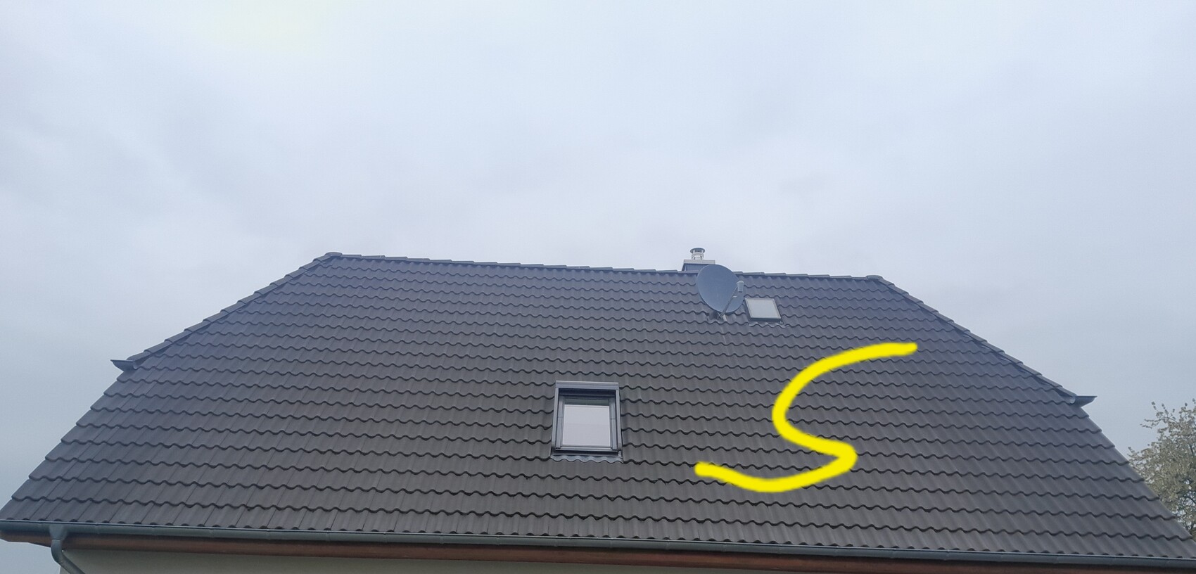

hanghaus2023
18.04.25 11:06
Zeig uns doch mal das Dach. Wie gross ist die Fläche im Süden? Gibt es Schatten von der Nachbarbebauung oder grosse Bäume?
Im WInter kommt im Norden 0 Ertrag. Das macht man nur wenn man Geld über hat. Das rechnet sich nicht.
Speicher kann durchaus Sinn machen. Wollt Ihr auch ein E Auto zu Hause laden? Habt Ihr eine Wärmepumpe?
