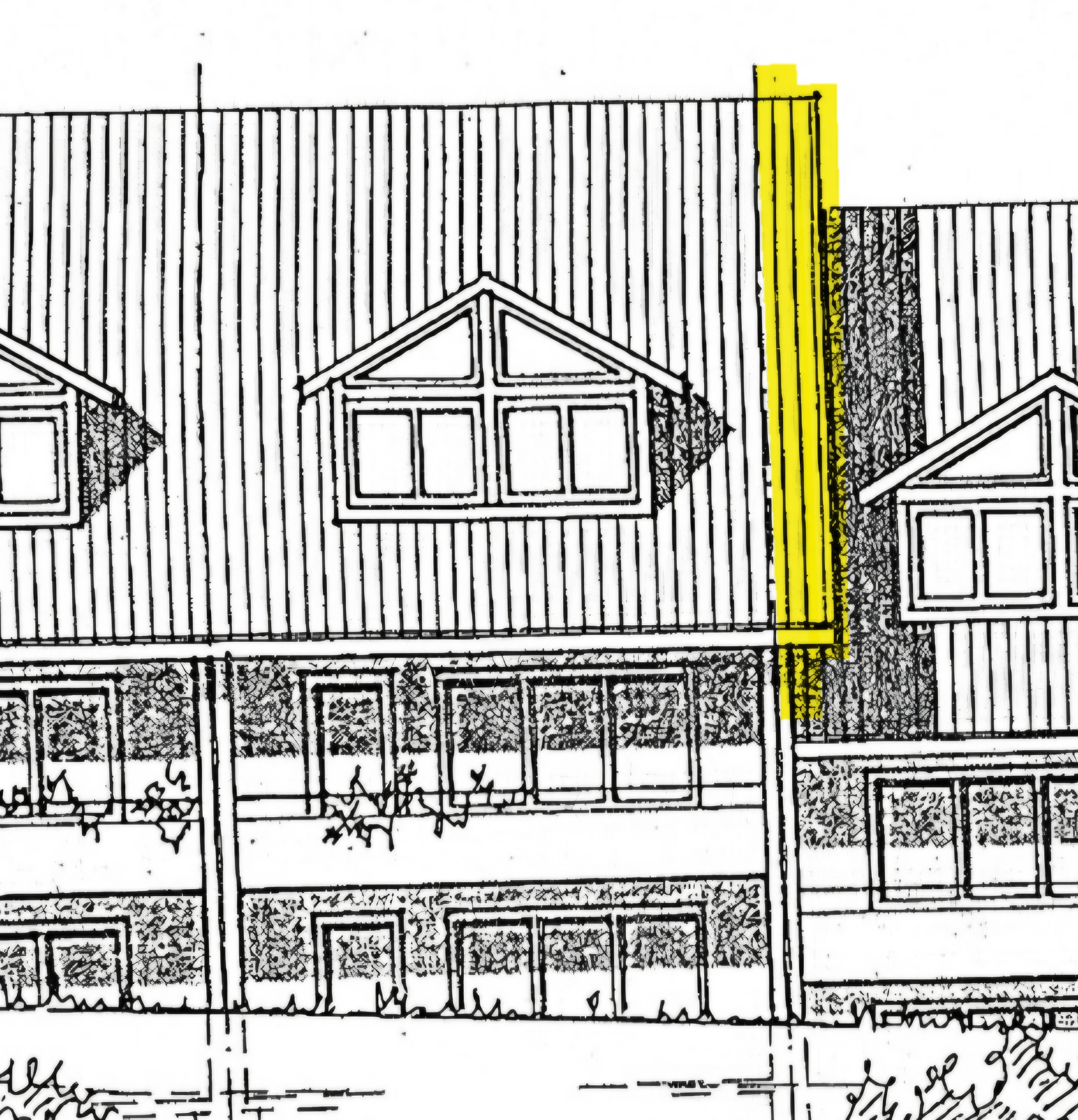

Vielen Dank für eure Antworten. Ich habe mir verschiedene Tools angesehen und schlussendlich bin ich aber bei Abmessen und mit den Plänen am weitesten gekommen. Eine Frage hab ich allerdings nicht bedacht und wollte nun eure Meinung fragen. Unser Haus ist ein Reihenmittelhaus. Geplant hatte ich östlich ubd westlich der Gaube (siehe Plan) eien Reihe Panele hochzufrieden, was platzmässig gerade so ginge. Nun das aber: die Grundstücksgrenze auf der Ostseite geht über das Dach, auch wenn dieses physisch eigentlich zu unserem Haus gehört, vermute ich dass der Streifen trotzdem dem Nachbarn gehört (gelb markiert). Ich finde das ja etwas seltsam, aber so scheint es der Plan zumindest herzugeben. Heisst für mich, ich kann diesen Streifen nicht einfach belegen. Wie seht ihr das? Mir war das davor nicht bewusst, aber nachdem ich die Trennwände im Plan sehe, gehe ich davon aus, dass dies zutrifft. Heisst das dann auch, dass bei einer Dachsanierung oder Reparatur auf diesem Streifen der Nachbar zuständig wäre ubd ich alles mit ihm abstimmen müsste? Es könnte ja sein, dass dort eine Reparatur notwendig würde (was tatsächlich der Fall wäre), da obwohl das Dach zu meinem Haus gehört am Überhang, der bereits auf seiner Seite ist, ein Abschlussblech herunterhängt und wenn es windet immer ordentlich Lärm erzeugt. Wäre für Antworten oder Einschätzungen dankbar.

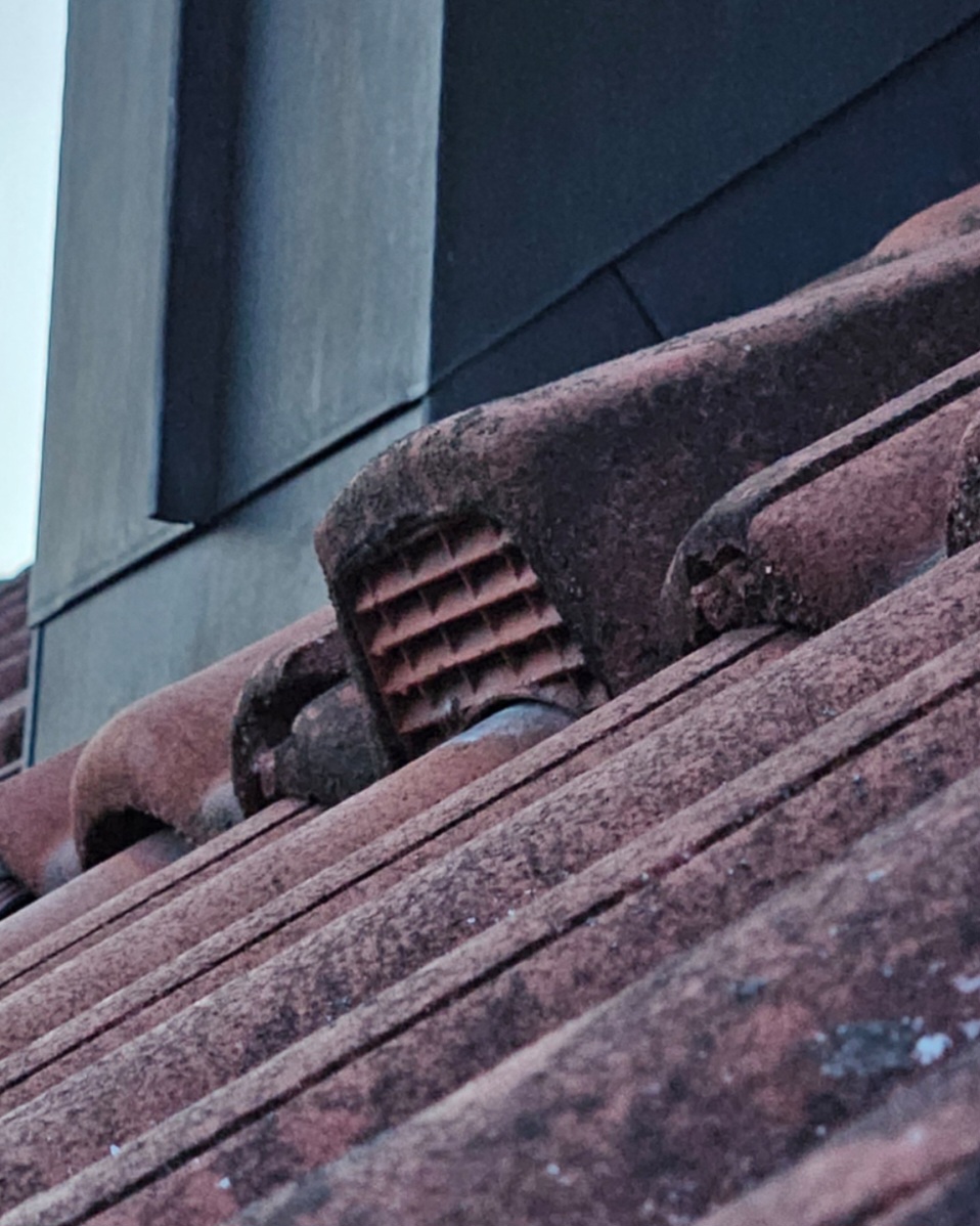

Noch eine weitere Frage: Kann man solche Belüftungsziegel versetzen oder ggf. mit einem Panel überbauen? Ich denke zweiteres ist eher ungünstig, weil die Luft unter den Panelen im Somemr ja bestimmt nochmals wärmer ist.
tomtom7909.03.26 21:07
Prinzipiell glaube ich das dieser überstand zu dir gehört und auch von dir gepflegt und gewartet werden muss. Zusätzlich  würde deinem Nachbar fragen ob er Probleme hatt wenn die Panel nicht den Mindestabstand einhalten.
Und dieser Dachziegel ist ja schon Recht flach vermutlich wenn du ein Kreuzverbund machst reicht es Dicke. Kostet aber ein paar Euro mehr.

Nimm dir ein Blatt Papier, mal dein Dach maßstabsgetreu auf und schnippel dir ein paar Photovoltaik-Module im Maßstab. Dann kann man das aufs Dach puzzeln, sodass man die maximale Anzahl drauf kriegt. Mit ein bisschen Vorstellungsvermögen kriegt man das auch ohne Puzzleteile hin eigentlich. Ist keine Raketentechnik...
