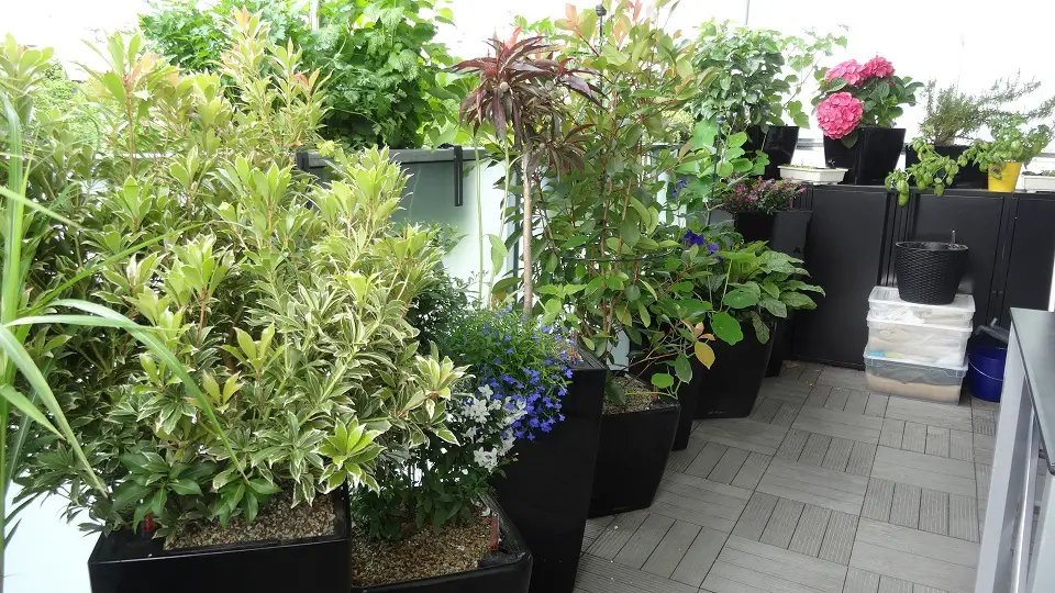

So, dann mal zur Beantwortung der gestellten Fragen, aber vielleicht erst einmal ein Bild mit einem Ausschnitt der Gegebenheiten.
Balkon mit vielen Pflanzen in großen Töpfen auf einer Terrasse
Das interessiert mich jetzt einfach mal (habe allerdings keine Lösungsansätze), da ich selber 12 Lechuza-Gefäße auf meiner Dachterrasse habe. Das sind alles sehr unterschiedliche Teile, deren Wasserspeicher zwischen 1,5 und 4 l fassen. [...] Mal eine Frage, musstest du wirklich täglich diese Wassermengen verteilen? Ich habe mal gerade überschlagen, meine Gefäße fassen zusammen ca. 35l . Im Schnitt mußte ich da jeden dritten bis vierten Tag ran. Wenn es besonders heiß war, dann eher alle 2 bis 3 Tage, sonst alle 4 bis 5 Tage. Das war ja auch der Grund für die Anschaffung, damit ich einfach zwischendurch mal 2 bis 3 Tage auf Dienstreise gehen kann ohne jedes Mal eine Gießaushilfe zu organisieren.

Das Grundproblem für die automatische Wasserzuführung dürfte ja sein, dass die Gefäße nie gleichzeitig alle ganz leer sind. So dass auch ein Mechanismus, der die Durchflußmenge des T-Stücks entsprechend der theoretischen Gefäßmenge reguliert, dazu führt, dass auch zu viel Wasser zugeführt wird. Klar, das macht den Gefäßen nichts, weil sie ja den Überlauf haben. Aber, das würdest du wohl in Kauf nehmen?
Das mit den unterschiedlichen Wassermengen ist mir natürlich schon klar, einzelne Pflanzen verändern sogar ihr Verhalten mit der Zeit.
Genial wäre natürlich, wenn es T-Stücke gäbe, deren Auslauf man verstellen kann, beispielsweise mit einer Stellschraube oder so (z.B. der grosse Quadro voll offen, der mittlere Quadro halb offen usw.): dann könnte man gelegentlich auch auf Veränderungen reagieren.
Und zum Überlauf: Eigentlich würde ich das schon in Kauf nehmen, ja, denn es tritt dank des Lechuza-Pon ja keine wirkliche Brühe aus, sondern einfach Wasser, welches aber nicht sehr stark verunreinigt aussieht. Das rinnt dann schnell durch die Spalten der Bodenplatten des verlegten Terrassenbodens ab, sammelt sich an der vorderen Balkonkante (tiefste Kante) und rinnt schön ab ins Regenrohr, da ist nichts übertrieben schmutzig.
Und dann .. meine Gefäße stehen alle in unterschiedlichen Höhen, auf dem Boden, auf den unterschiedlich hohen Brüstungen etc. Ich stelle mir da gerade ein rundumführendes Rohrsystem mit den nach oben führenden Schläuchen vor. Das würde mir wohl nicht gefallen.
Bei mir stehen die meisten (9) Gefässe auf dem Balkonboden, 5 hängen an der Brüstung 1 m über dem Balkonboden, und dann gibt's noch 2 Ampeln, welche in Ecken hängen, vorne links und rechts. Ich stelle mir das Rohr so vor, dass es im Prinzip die Brüstung entlangführt, die 2 Ampeln könnten dann vielleicht mit 2 Rohrabzweigern erreicht werden, welche den vertikalen Dachstützpfeilern folgen, das ist aber noch unklar.

Das sind doch diese Tröpfellösungen, ja? Die sind mit dem Lechuza-System irgendwie nicht wirklich kompatibel, bei dem sich die Pflanzen ja das Wasser von unten besorgen. Ausserdem bezweifle ich, dass die größeren Gefässe damit jemals voll werden ;) Auch möchte ich nicht wirklich den ganzen Tag eine Pumpe am laufen haben.
Wenn ich was vergessen habe zu beantworten, hol ich's gerne nach.
Gestern war ich im lokalen Heimwerkerladen (Obi), der hat ausser den Pumpen nicht wirklich, was ich mir vorstelle. Kupferrohre möchte ich aber nicht mehr in Betracht ziehen, Edelstahlrohre fügen sich viel besser in meine Umgebung ein.
Kennt jemand einen guten Online-Anbieter für so was, oder lädt man da besser den lokalen Sanitärfachmann des Vertrauens ein? Ich weiss ja noch nicht einmal, was für einen Durchmesser meine Rohre haben sollen, um (im Extremfall) diese 90 L Wasser zu verteilen. Die gelegentlich eingesetzte Giesskanne hat einen Innendurchmesser von ca. 1,5 cm, aber so ein "Röhrchen" könnte wohl eher zu knapp sein?
