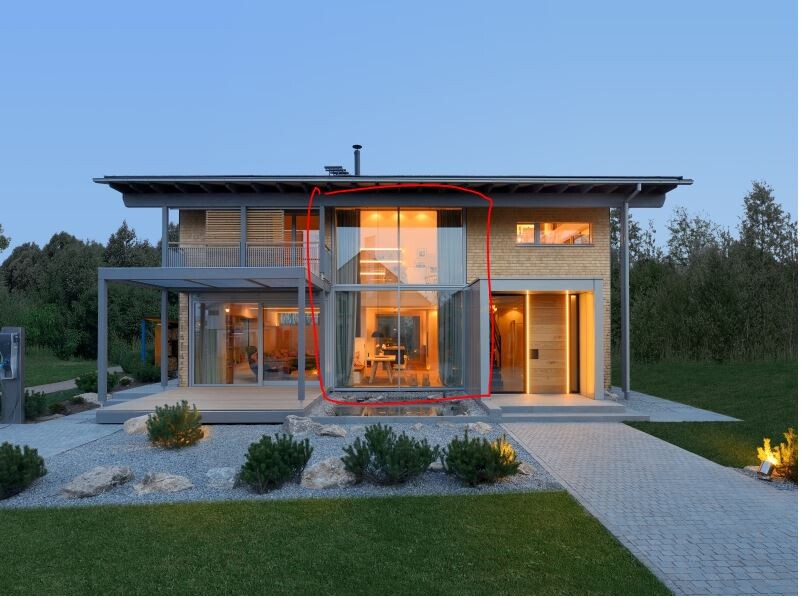

Was meint ihr, würde ein Fenster in diesem Stil kosten (ungefähre Hausnummer)?
Größe des einzelnen Fensters sollte ca. BxH 2x3m betragen.
Ich habe verstanden, dass so etwas in Richtung Süden nur mit Jalousie machbar ist. Der Dachüberstand wird einen bei 2 Etagen nicht retten im Sommer...
Eine Hausnummer ist hier sehr schwer zu sagen, da die komplette Statik angepasst sein muss. Zudem muss das Haus ja auch dazu passen. Sowas macht nur Sinn, wenn man dort auch eine Galerie oder ein Treppenhaus hat, da es mit einer Zwischendecke nicht nur seltsam aussieht, sondern auch statisch wieder schwer wird. Wenn du aber unbedingt einen groben Preis haben willst, würde ich grob 15.000€ schätzen. Nach oben ist natürlich kein Limit.

Sicherlich auch entscheidend welchen Einbruchschutz (RC 2 mit P4A, RC2n) wählt.

Ich find Panoramaglas auch cool. Ich glaube auch nicht, dass es so teuer ist, denn das Format an sich ist kein ungewöhnliches, dazwischen kommt eben ein Koppelelement. Deren Aufpreis sind zumindest bei horizontaler Kopplung kaum der Rede wert.
Außerdem kann da sehr wohl eine Zwischendecke sein, die Kopplung/Blende ist dann nur entsprechend breiter zu wählen.
