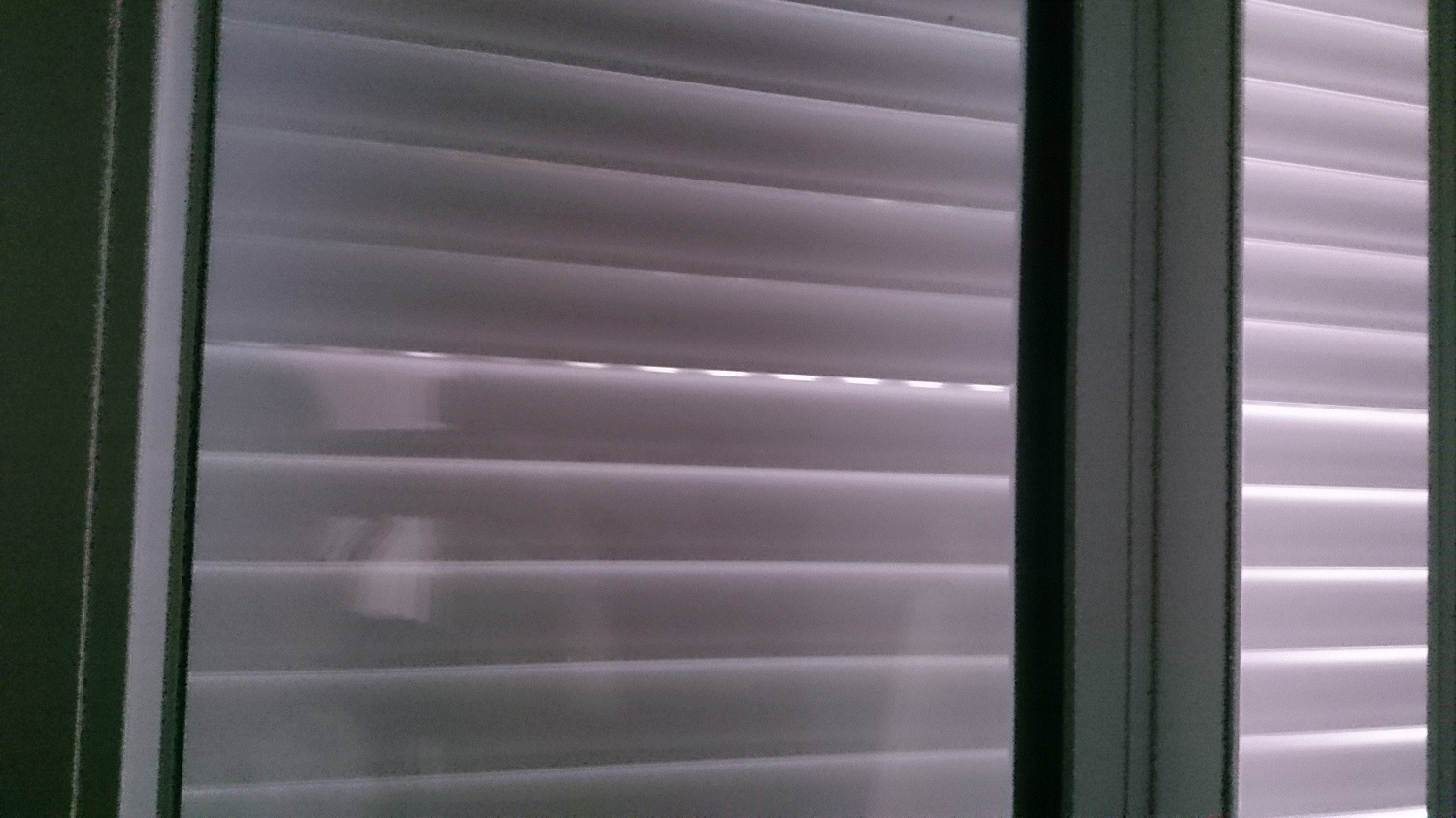

-Im Schlafzimmer und Kinderzimmer schliessen nicht alle Lamellen richtig. Im Schlafzimmer sind es 3 Lamellen und
im Kinderzimmer 2. Hier kommt natürlich das Licht durch

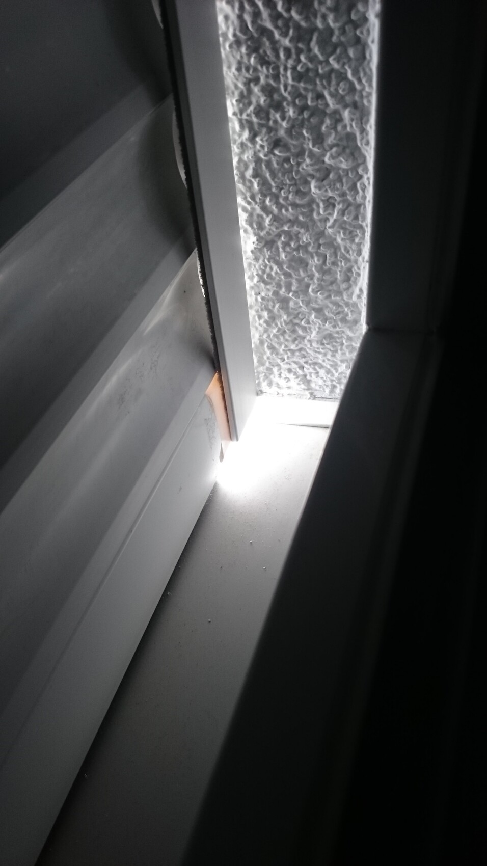

-Außerdem habe ich viel Lichteinfall (ab 5 Uhr früh, weil Ostseite), weil die Laufschienen an den Seiten nicht bis zum Fensterbrett runtergehen, sondern ca. 3 cm davor aufhören!
Das Licht kommt also rechts und links durch einen Schlicht von ca. 3x1cm sehr stark durch!
Der Rollladenbauer sagt, diese Laufschienen dürfen nicht bis ganz ans Fensterbrett runtergehen wegen dem Regen. Doch 3cm sind schon sehr viel!

Auch wenn die Führungsschienen nicht ganz bis zum Fenstersims reichen, so sollte doch unten der Rahmen des Fensters für Lichtschutz sorgen.
Die Rollläden sollten ja weiter als die Glaskante gehen, also auch über den ca. 10cm Rahmen, sodass dann kein Licht durchkommt.
Fallen durch die Zwischenräume der Lamellen Licht, sind die Rollläden nicht bis ganz unten geschlossen. Das sollten sie aber, in Deinem Fall hört sich das nicht so an.
Stell doch bitte mal ein Foto des unteren Bereiches einer Führungsschiene ein.

Anbei der Lichteinfall unterhalb der Laufschiene.
Bzgl. Lamelle. Es schliessen 2-3 in der Mitte des Rollladen! Der Rollladen läuft also bis nach unten!

Anbei Foto von der Lamelle.

Jetzt versteh ich: die Rollläden sind nicht vor dem Fenster, sondern an die äussere Kante der Fassade gebaut. Das wird dann wohl seine Richtigkeit haben?!
Allerdings ist das natürlich störend, wenn man Dunkelheit braucht

Hat der da was rausgesägt? Bei uns ist es auch kein 100% Abschluss, da die Rollläden auf eine Klinkerrollschicht gehen, aber das ist schon kurios.
Ich würde ggf. da eine "Gummilippe" ankleben, die dann abschließt und zur Not nachgibt (falls es noch mal etwas schief runtergeht).
