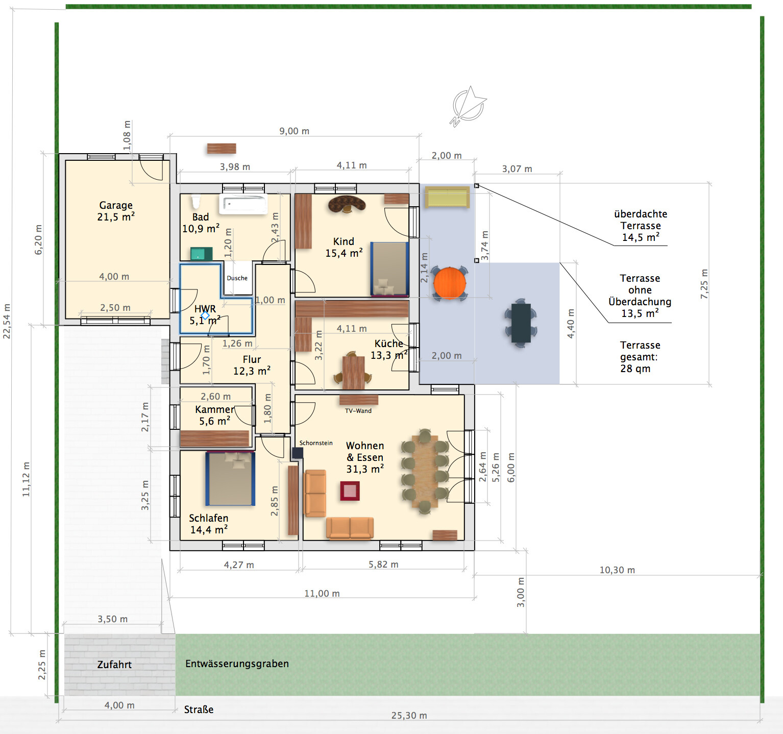

hm, wie tief ist den das Fenster? Wenn das nicht bodentief ist, dann würde ich überlegen, die Badewanne da drunter zu platzieren (also in die Ecke, wo jetzt das Klo ist). Vorteil: mann kann beim Baden schön raus gucken :)
Da man in der Wanne nicht duscht (dafür gibt's ja die Dusche) geht das.
Dann die Dusche in das Eck, in dem jetzt die Badewanne steht, da ist dann in beide Richtungen genügend Platz, sie so groß zu machen, wie man will. Klo daneben oder an die Wand, wo jetzt die Dusche ist (ggf. mit Trennwand), Waschtisch an die linke Wand (da wo die Treppe ist).
Insgesamt dürfte im Bad dann deutlich mehr Platz sein.
Ich mag so T-Lösungen schon auch ganz gerne, aber hier ist das irgendwie ein Platzkiller und ich finde die Anordnung eher suboptimal (z.B. Wäscheabwurf in der Dusche).
Oder Klo unter das Fenster und Badewanne an die obere Wand (wo jetzt die Dusche ist).

Hallo Dan8070,
ich habe zwar nicht ganz so viel Grundfläche, habe aber exakt die gleichen geometrischen Randbedingungen (Lage der Tür und Lage des Fensters). Wie hast du denn dein Bad nun gestaltet? Hast du noch Tipps für mich? Anbei ein Bild meiner aktuellen Planung.
