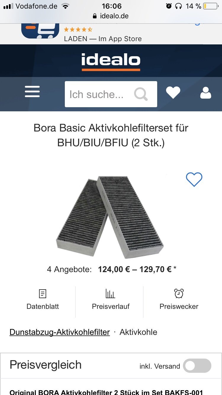

Problem sind die zum Teil sündhaft teuren Aktivkohlefilter. Für unser Kochfeld kostet der um 120 Euro und soll 2 mal im Jahr gewechselt werden.
Da nehme ich lieber Abluft (wo möglich natürlich)
chand1986
13.02.18 15:30
120 Euro aber doch nur nach "UVP", oder?
Bei Schnappern Reserve anlegen. alle 6 Monate wechseln halte ich bei viel Gebrauch allerdings für nicht übertrieben. Deutlich höhere laufende Kosten lassen sich nicht vermeiden, verglichen mit Abluft, so viel ist leider wahr.
RobsonMKK
13.02.18 16:07
Schön wäre das:
Zwei Bora Aktivkohlefilter für Dunstabzug, rechteckiges Filterset
Und wie du sagst, es ist auf jeden Fall mit höheren Kosten rechnen.
