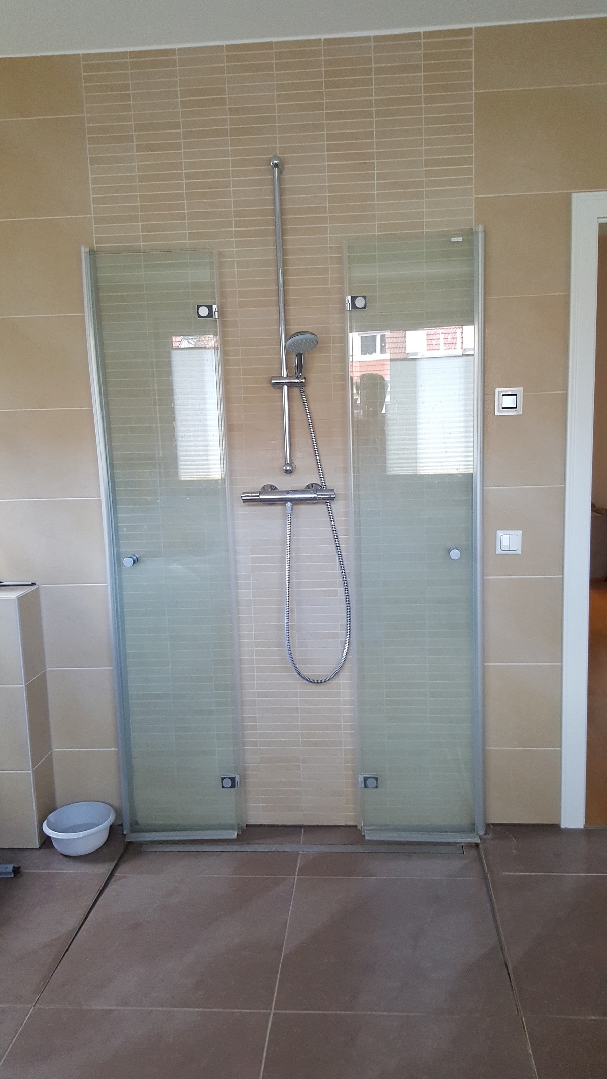

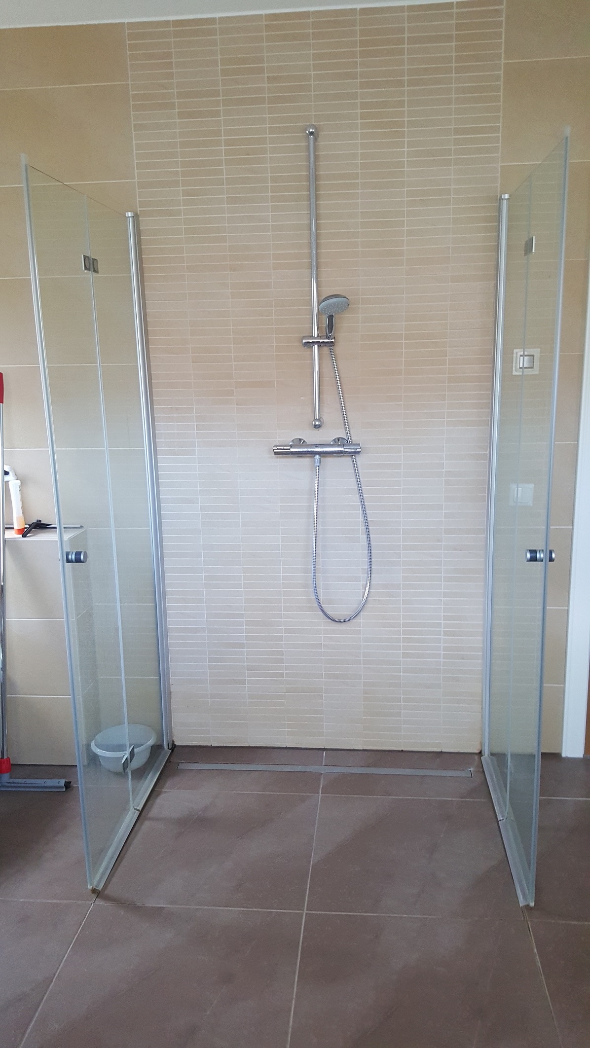

hbf12 schrieb:
Würde mich interessieren und wäre für ein Foto dankbar.
So, nun habe ich Urlaub und Zeit. , aber das Bilder schrumpfen war schwierig.
Sind übrigens Duka Multi-S 4000 Duschwände.
Moderne Walk-in-Dusche mit Glasabtrennung, Handbrause am Schlauch und braunen Fliesen im Badezimmer.
Moderne Duschkabine mit Glaswänden, Wandstange und Handbrause.

Benextra21.12.15 23:05
Hallo Froop,
wir haben eine Hansgrohe Raindance und 120x120 Dusche.
Der Kopf mittig an der Wand ist 20cm höher als die mittig klappbare Seitenwand. Es spritzt nicht annähernd darüber.
Nach vorn spritztt es aber raus. Da sollten es 150cm sein. Da unser Waschtisch dort steht. Im Nachgang werde ich mir eine Tür machen (grade eingezogen). Tolle Beispiele gibt es ja hier.
Am wichtigsten: Badentlüftung!
Viel Spaß beim planen
Jens
