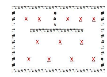

Renovierer201321.03.13 13:54Danke für die Antwort!
Ich hab mich nach nem Abend rumstöbern in diversen Foren auch dazu durchgerungen einfach ne doppelte Lattung zu verwenden.
Dann sinds 64 + 12,5 = 76,5mm Luft, das sollte dann reichen...
Du schreibst du hast 6,5W LED verwendet. Darf ich fragen, wie groß dein Raum ist und wie viele du davon verbaut hast?
Bei mir is es das Bad, 3,20m * 4 m. Mit ner T-Lösung für Dusche und WC
Ich hoffe die Formatierung zerhackt mir nicht alles, so hatt ich mir die Anordnung vorgestellt (# is die Wand, X die Spots):
# X X # X X X #
# X X X #
# X X X X #
Reichen da LEDs oder doch lieber Halogen mit je 35W, das wären dann 12 *35 = 420 Watt für 12 m^2.

Renovierer201321.03.13 14:04C
