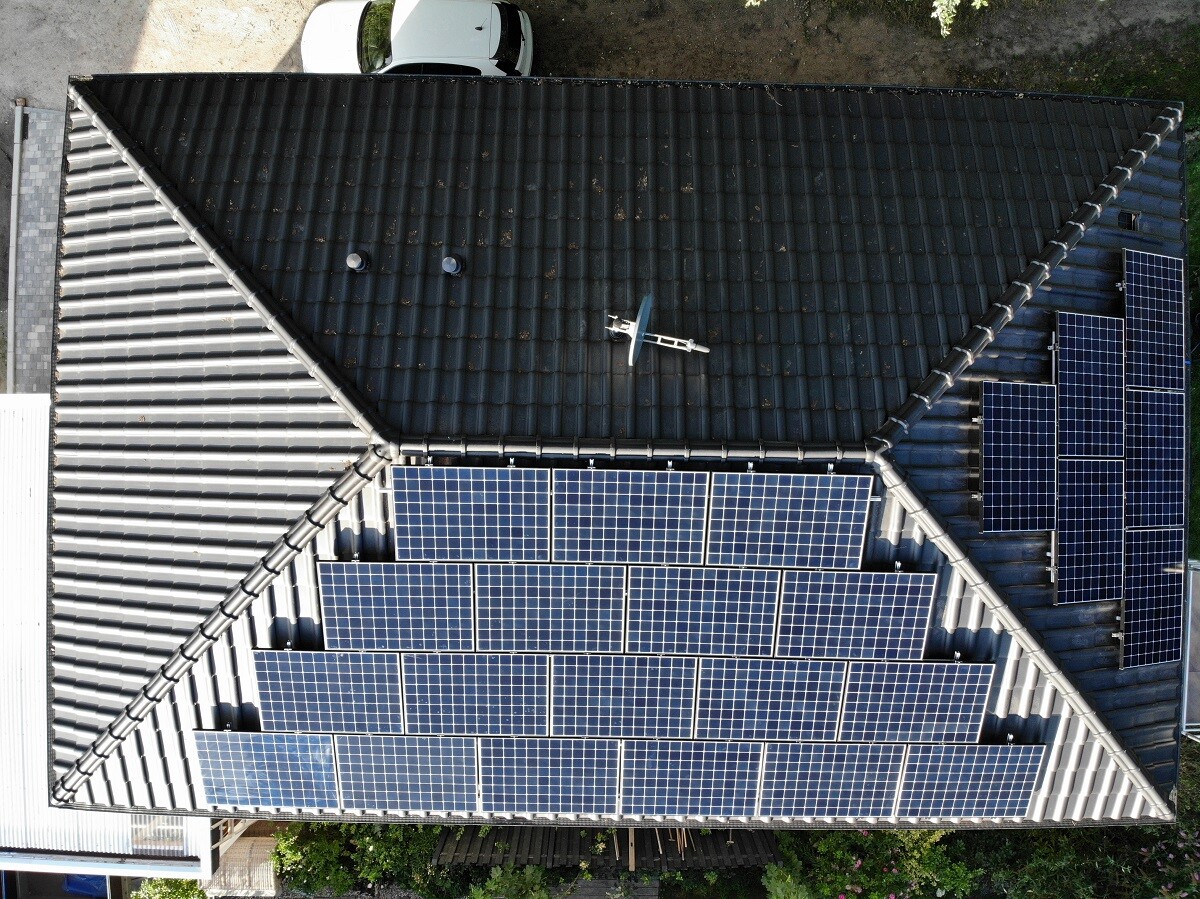

Meinst du mich? Wir haben ja ein Walmdach, wo eine Dreiecksfläche(s.Avatar) in Richtung Süden mit leichtem Osthang zeigt. Dort sind 6 Module isntalliert. Auf der Westseite(die logischerweise leicht Richtung Süden gedreht ist) sind 18 Module drauf. Auf der Ostfläche hätten auch 18 Module gepasst, aber die Fläche war total verschattet, da auf der Seite große Eichen standen(die sind im Jahr darauf gefällt worden :rolleyes Nord hat sich bei den nur 6 möglichen Modulen ertragsmäßig nicht gelohnt.
Jetzt wo die Eichen gefällt sind, würde ich gerne noch die Ostseite belegen. Dafür bräuchte ich aber wieder einen neuen Wechselrichter...
Golfi9029.10.20 12:04
wie groß ist denn deine Gesamte Dachfläche? Bzw. Trauflänge?
seth048729.10.20 13:11
Das kann ich dir gar nicht genau sagen, aber hier mal ein Bilder der Installation:
