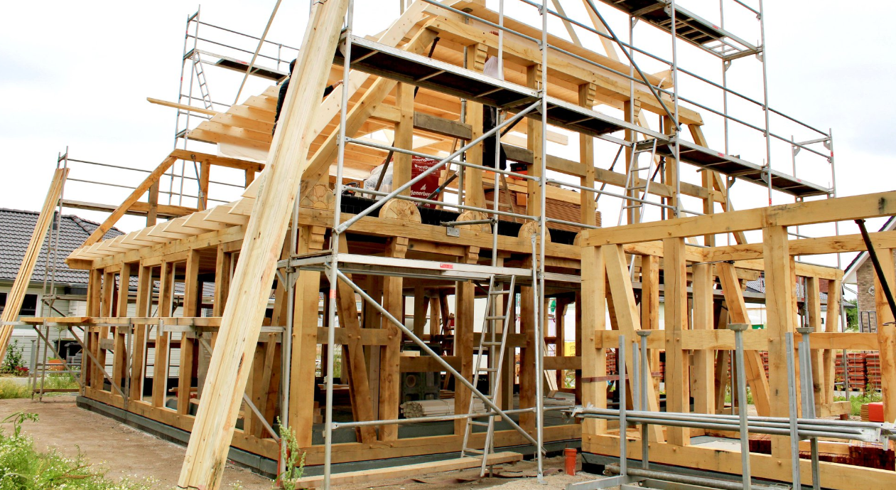

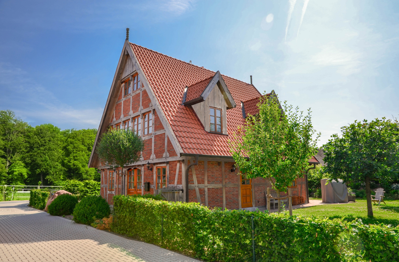

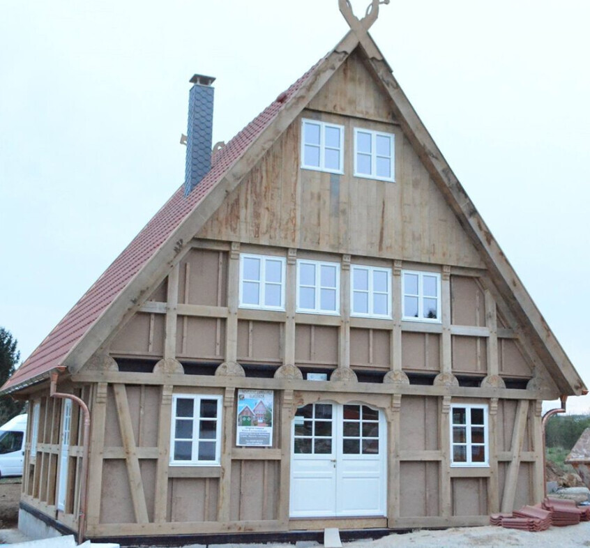

Ach das gibt es im Raum Osnabrück auch. Ob das Jetzt "echt" oder lookalike ist, vermag ich nicht zu sagen. Die Firma hier schreibt sich auf die Fahnen traditionell zu bauen mit Holznägeln usw. Ist halt eine Nische für Menschen, die so etwas wollen, aber nichts sanieren mögen.
Wir hatten uns das mal grob angeguckt. Muss man halt mögen
Traditionelles Fachwerkhaus mit rotem Ziegeldach, Garten und Bäumen.
Fachwerkhaus im Bau mit rotem Satteldach, weißen Fenstern und Türen, sichtbare Holzbalken
Holzrahmenbau eines Gebäudes im Rohbau, mit Gerüst und Bauholz auf der Baustelle.
