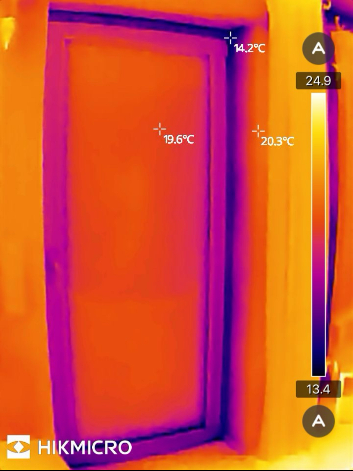

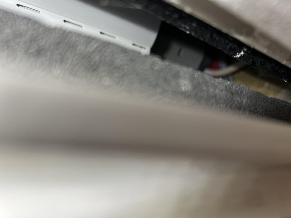

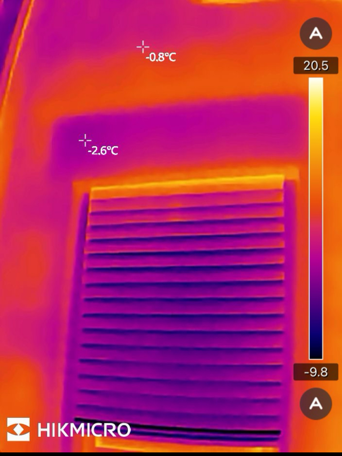

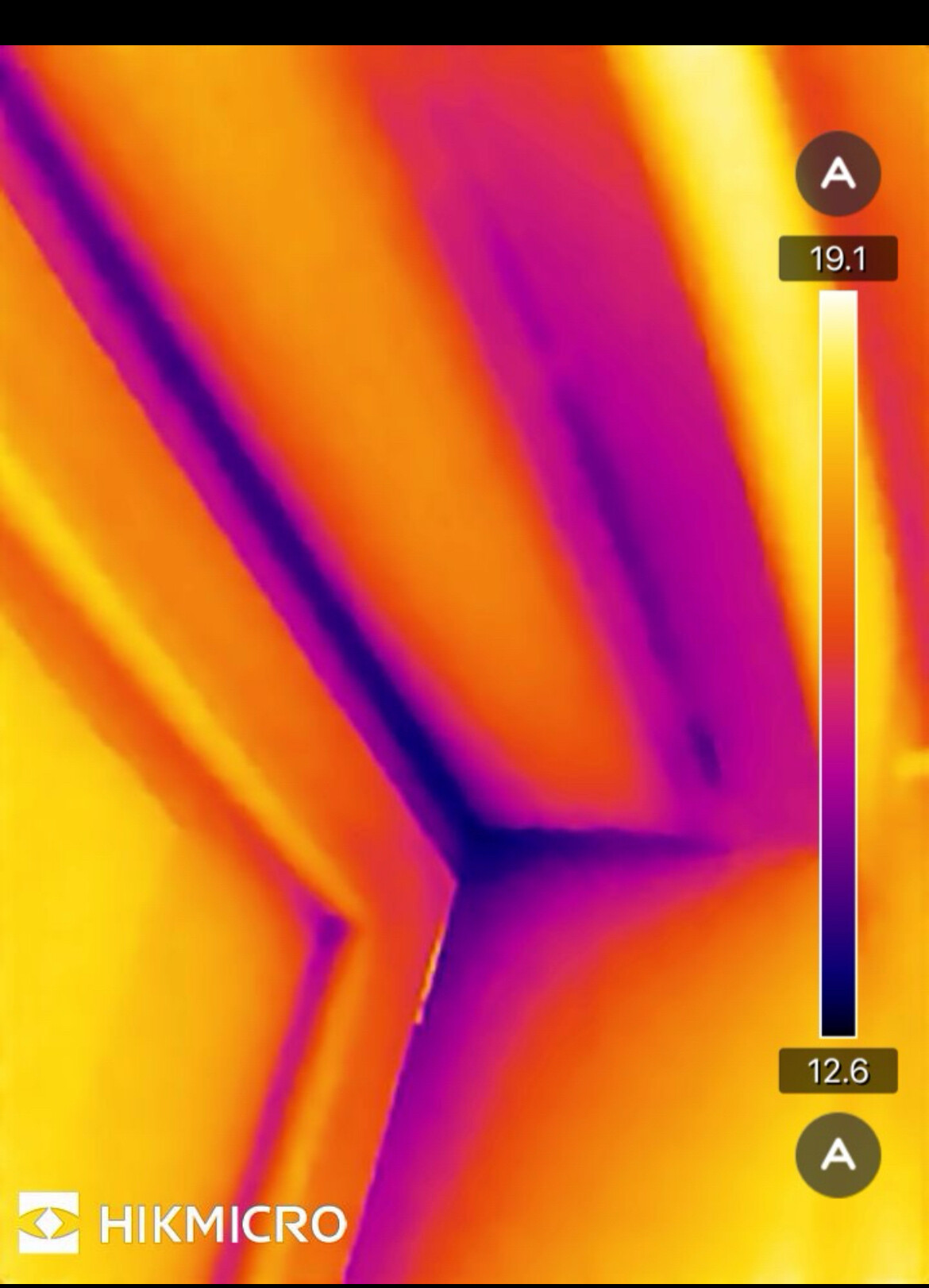

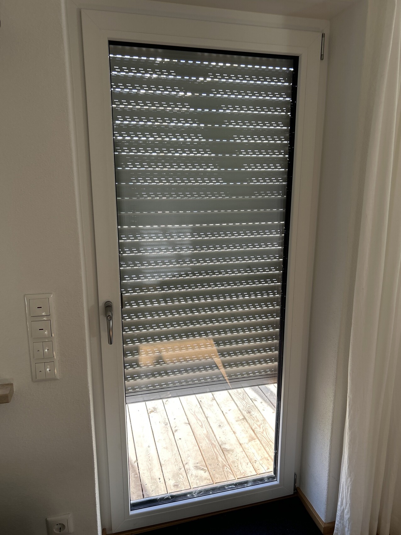

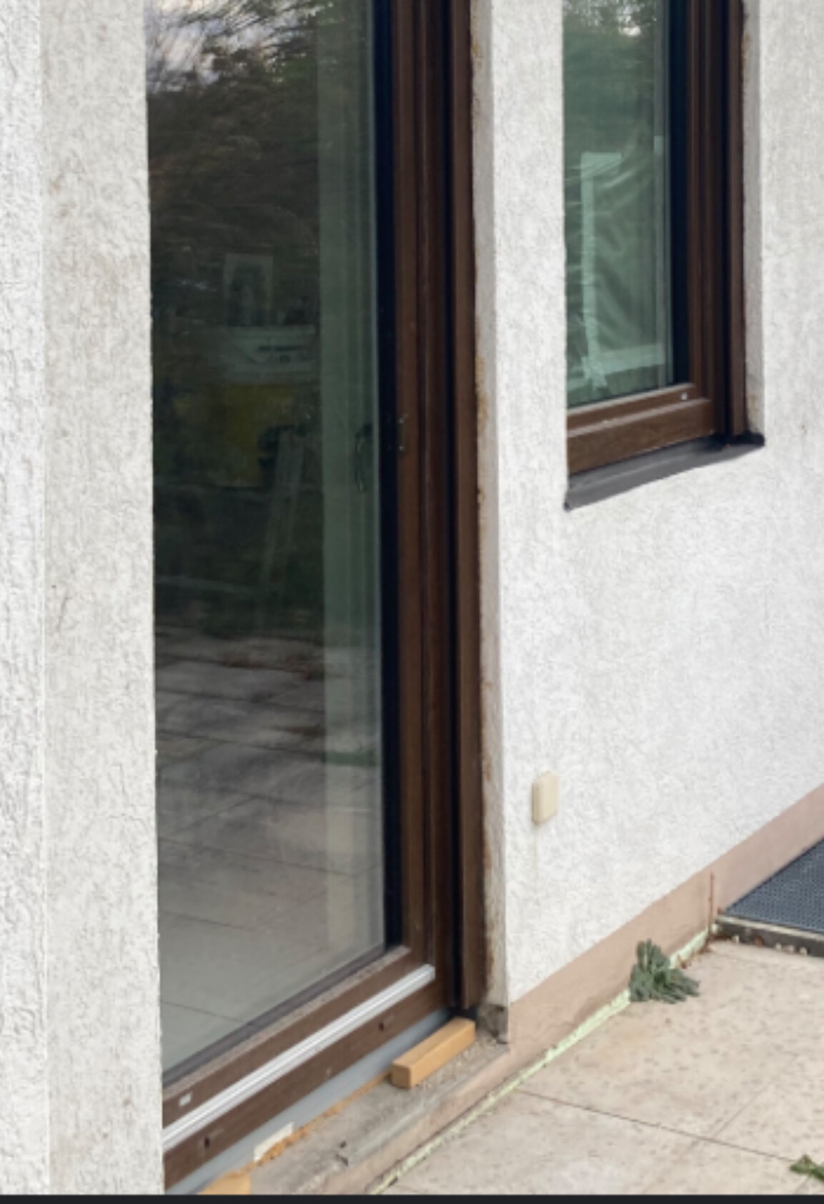

Wir haben letztes Jahr ein Haus mit BJ 1991 gekauft und saniert. Inkl. neuer 3-Fach verglaster Kunststoff-Fenster und (wärme) gedämmter Rollokästen.
Nun sind die Fenster aber sehr hellhörig und man hört Wind und Straßenlärm dröhnen und brummen. Nicht super laut aber nervig. Jetzt versuche ich die Schwachstellen zu lokalisieren, was mir aber nicht eindeutig gelingt. Evtl. sind es ja mehrere Stellen?
- Rollokasten hat nur 2cm Dämmung unten und stirnseitig. Bzgl. Wärmedämmung scheint es ausreichen aber bzgl Schall zu wenig?
- Laibung der Fenster (hier sehe ich deutliche Wärmeverluste, aber evtl. sind 6 Grad Unterschied noch normal?
- Die Glasscheiben selbst?
- Oder gar das 36cm Ziegel Mauerwerk?
Wo kann oder gar muss der Fensterbauer noch nachbessern? Was ist überhaupt nachträglich mit überschaubaren Kosten noch möglich?
Vielen Dank!

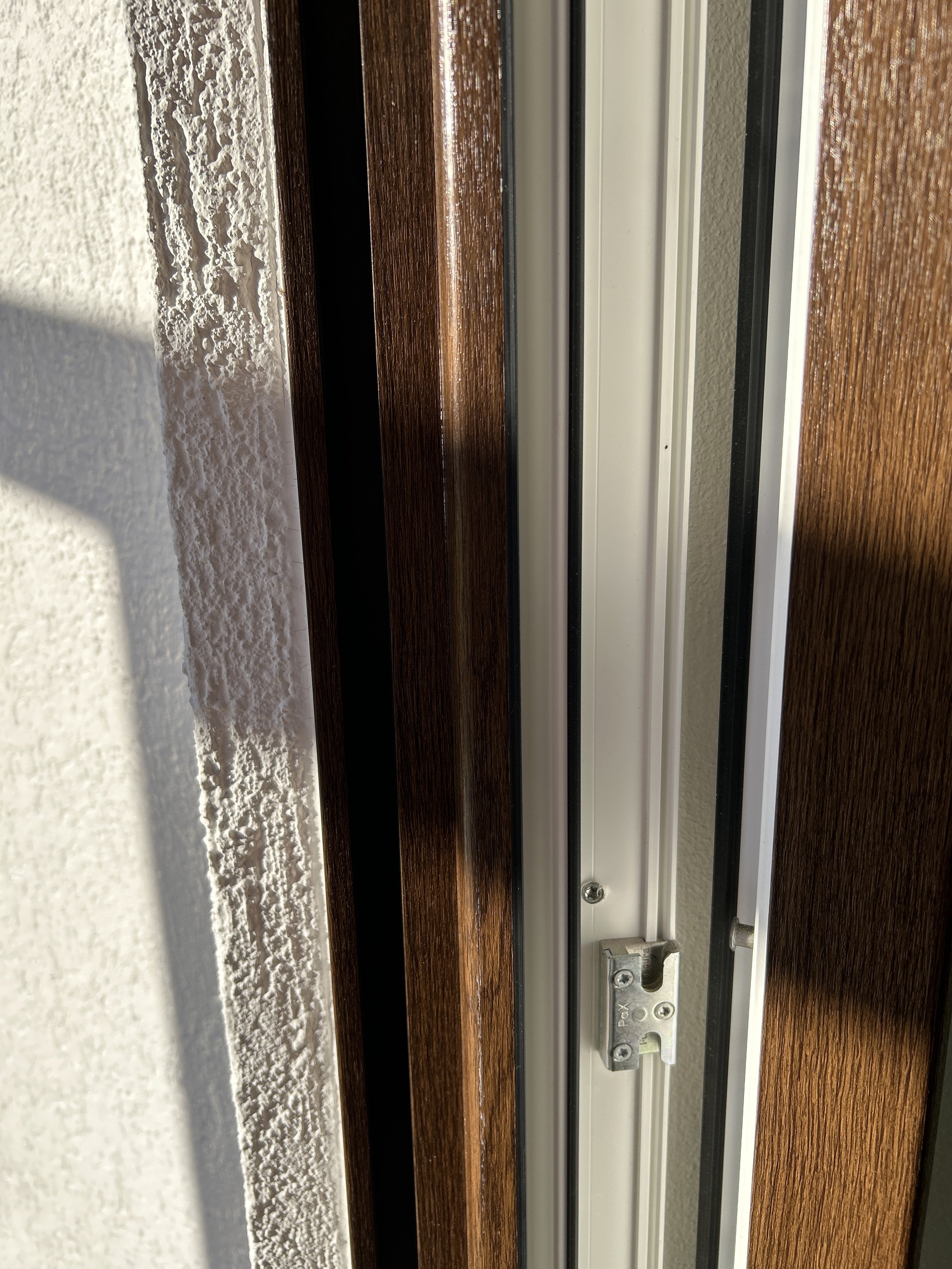

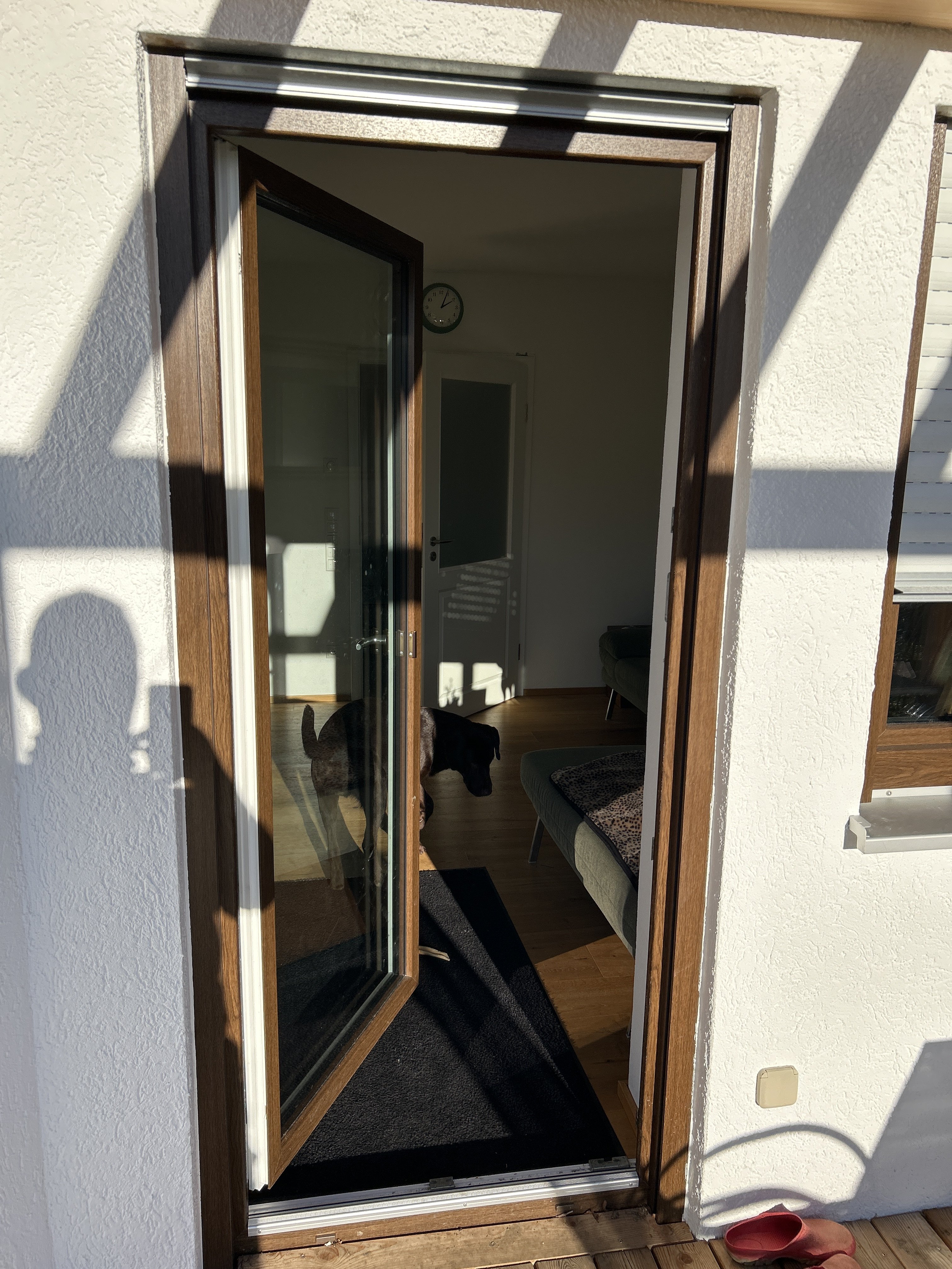

Ich vermute mal, dass es nicht an den Fenstern liegt, sondern am Einbau. Fenster vielleicht etwas kleiner als nötig, dann nur so viel Schaum, wie nötig und das wars. Der Schall kommt dann "um das Fenster herum".
Hast Du Fotos Übersichtsfotos von außen und innen bzw. vom Einbau? Dann kann man vielleicht mehr sagen.
Es kann auch sein, dass Ihr einfach anderen Umgebungsgeräuschen ausgesetzt seid und es ungewöhnlich laut empfindet, obwohl es normal ist.
Wind entsprechend der Wetterausrichtung, Straßenlärm, den Ihr vorher nicht hattet.
