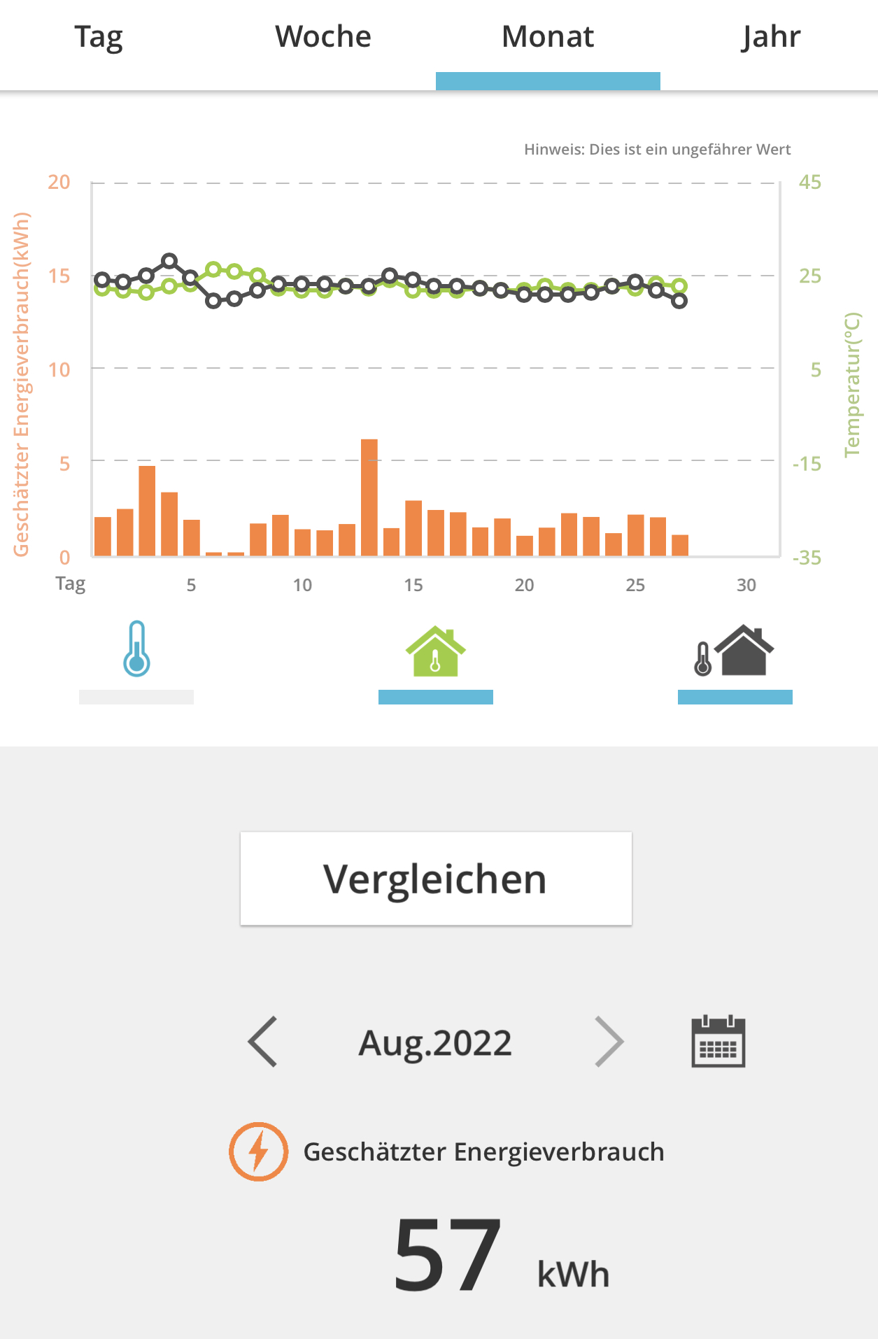

driver55 schrieb:
Bitte mal richtig rechnen…(da kann keiner folgen)
und wenn ich
lese, dann zweifle ich an allen Zahlen.
Was lief 12h am Tag und wieviele Tage? Welche Leistungsaufnahme haben die Geräte?
Die Anlage braucht 240 Wattstunden / Tag im Standby.
standby bedeutet, es tut nichts, es hängt nur am Strom und arbeitet nicht.
Was lief 12h am Tag? Das Innengerät im Schlafzimmer. Hier schlafen 2 Erwachsene, 1Baby und 2 Katzen Um genau zu sein 😀
Leistungsaufnahme Außengerät Kühlen in KW: 0,34 - 2,47
Drei innengeräte können bis zu 2.0 KW Kühlleistung (nicht Strombedarf sondern Kühlleistung) und eines von den vier Innengeräten ist bis 3,5 KW Kühlleistung ausgelegt.
Was die Innengeräte jeweils mindestens brauchen: offenbar 2,5 Watt im standby.
Ich hoffe das war nun hilfreicher 🙂
Nutshell
27.08.22 22:19
Dashboard zeigt geschätzten Energieverbrauch mit Graphen, Balken und Temperaturanzeige.
Also hier sieht man es, an 06.08 und 07.08 waren wir nicht zuhause, also Standby.
Inzwischen sind es 57 kWh im August (27 Tage, davon 2 im Urlaub).
Es sind nicht permanent alle Geräte auf Kühlen, ich schalte die nur auf Bedarf an. Am 13.08 sieht man beispielsweise einen großen Ausschlag. Hier habe ich das komplette Erdgeschoss ab Mittag bis in die Nacht gekühlt, da wir eine Geburtstagsfeier hatten und es draußen mal wieder heiß war: 37 grad im Schatten… natürlich auch parallel abends noch das Schlafzimmer zusätzlich. Insgesamt waren es 6,3 kWh an diesem Tag.
Im aktuellen Stromtarif also 1,89€, was ich verflucht gut finde.
