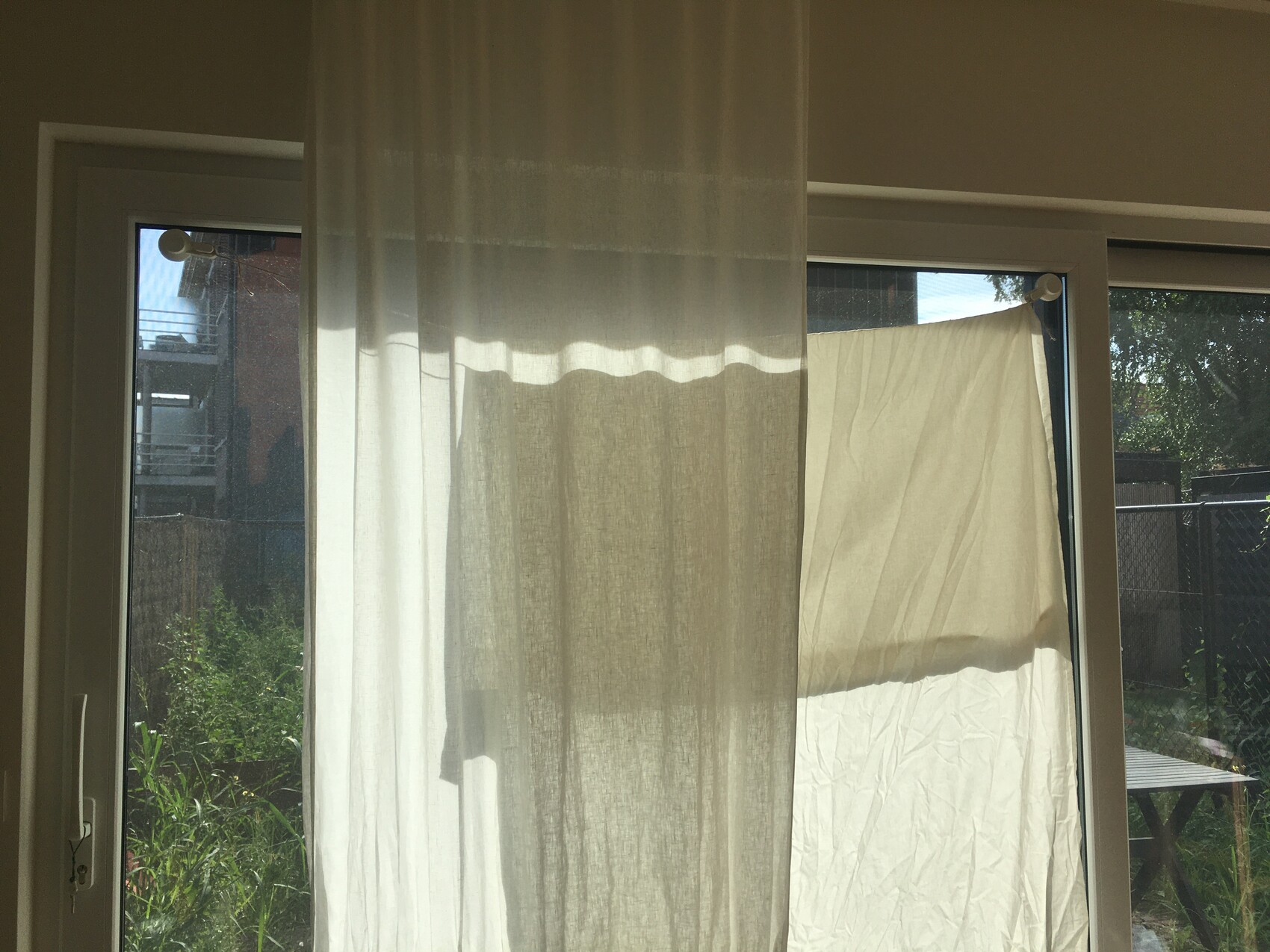

Hast du eventuell ein Foto vom Baumwolltuch innen am Fenster?

Ich füge mal ein Foto bei dass ich gerade eben gemacht habe. Ich habe seit einer Woche weisse Leinengardinen. Die siehst du bei den Gardinen in dem senkrechten Streifen ganz links. Die normale Leinengardine hängt bei mir an der Decke und hängt fest das ganze Jahr dort, vor allem als Deko.
Dann habe ich wieder die bewährt hässlich-aber-günstig Saugnapfangelegenheit direkt auf dem Fenster montiert. Daran hängt ein Baumwolltuch dass im oberen drittel doppelt hängt. Man sieht deutlich den Unterschied im Lichteinfall. Bei wirklichen Hitzewellen hänge ich so viel wie möglich doppelt. Seit ich echte Gardinen habe, dreifach. 😀 Es ist keinefassl dunkel hier, sondern angenehm gedämpftes Licht im Vergleich mit dem hellen Sonnenlicht. Wenn man dann noch tagsüber die Außenrollläden etwas runterlässt (Licht kommt von oben, es müsste vor allem der obere Bereich mit Rollläden bedeckt sein. Vielleicht 1/3 der gesamten Höhe).
Mit meiner Mehrfachgardinenkonstruktion bin ich im ganzen Sommer in allen Räumen unter 25,5°C geblieben. Man muss dafür halt ein paar Abstriche an der Ästhetik machen. 😀 Oder den Vermieter fragen ob er noch teure Stores innen montieren lässt. 😀
