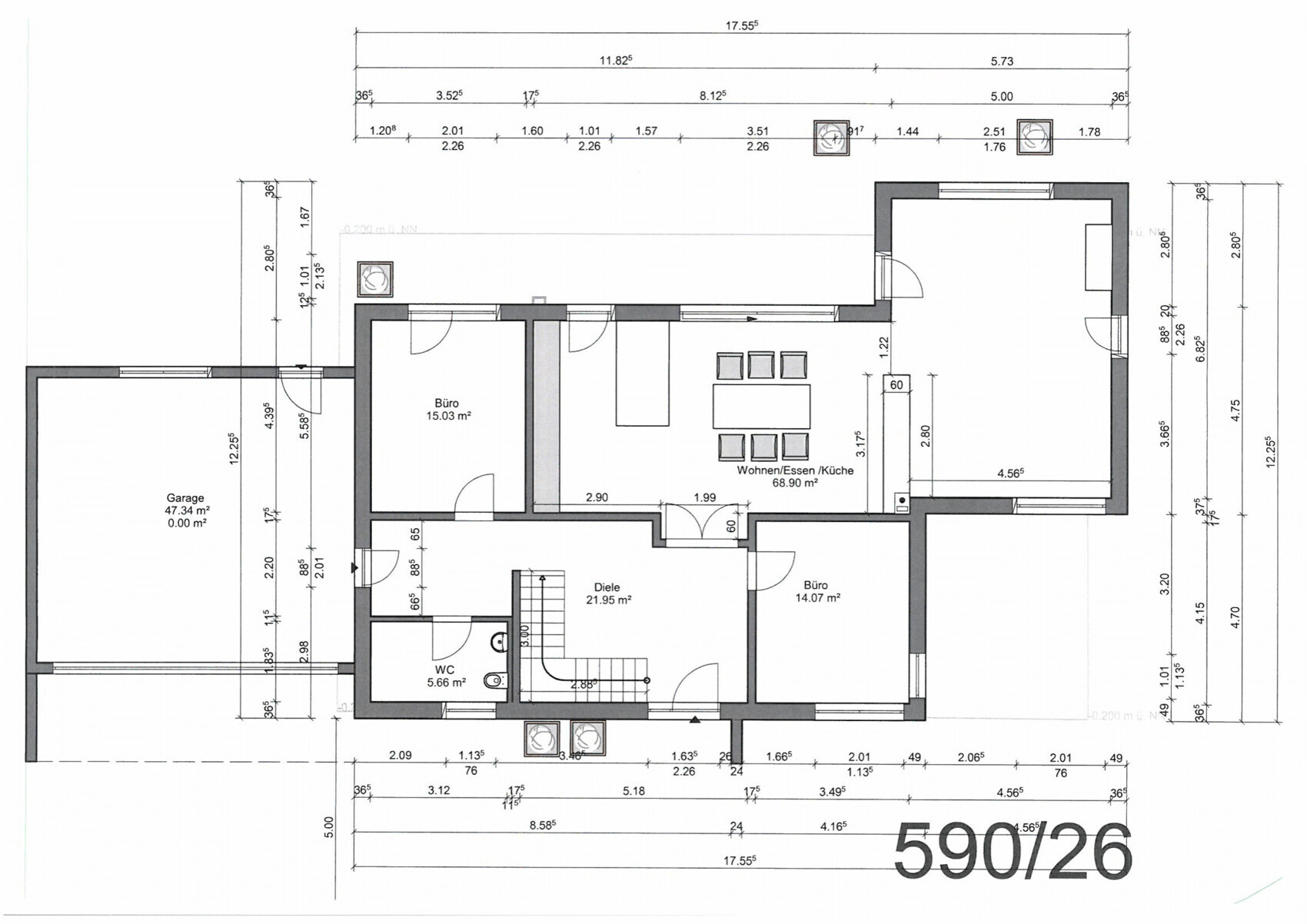

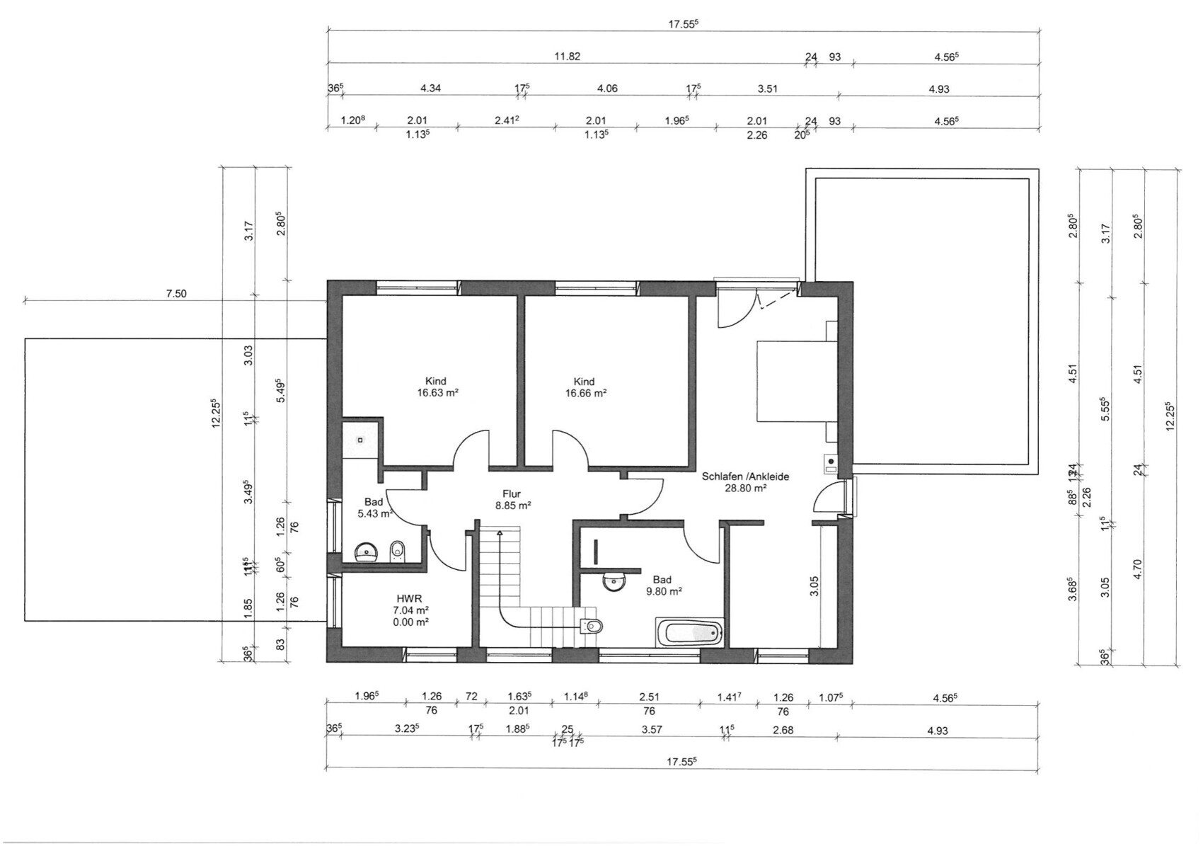

ich plane gerade den Bau eines Einfamilienhaus und bin mir noch unschlüssig bezüglich des Kühlkonzepts. Ich habe die aktuelle Grundrissplanung angehängt. Bezüglich der Grundrisse habe ich auch im Grundrissplanungsforum einen Thread (https://www.hausbau-forum.de/threads/grundrissplanung-und-platzierung-efh-ca-200qm-auf-900qm-Grundstück.39104/page-4#post-505270).
Es handelt sich um einen KFW 55 Neubau (Poroton Ziegel, Stahlbeton Decke) mit LWWP, Kontrollierte-Wohnraumlüftung und Rollos/Jalousien an allen Fenstern. Die Gartenseite mit den großen Fenstern geht zu Südwesten, die Eingangsseite zum Nordosten. Das Büro zur Gartenseite muss auf alle Fälle klimatisiert werden, da es in Dauernutzung ist mit vielen technischen Geräten die eine hohe Wärme erzeugen. Ansonsten bin ich vom Charakter her jemand der es gerne sehr kühl mag, Urlaub in Skandinavien macht aber auf keinen Fall in Griechenland, Ägypten oder so. Sprich die Wohlfühltemperatur ist deutlich niedriger als bei den meisten anderen Menschen.
Jetzt bin ich am überlegen wie das Haus am besten zu kühlen ist (abgesehen von Verschattung etc.).
Variante 1:
Splitklima im Büro
Variante 2:
Splitklima im Büro + Kühlfunktion der Luft-Wasser-Wärmepumpe (ca. 5k EUR Aufpreis)
Variante 3:
Splitklima im Büro + Wohn/Ess/Kochbereich
Variante 4:
Splitklima im Büro + Wohn/Ess/Kochbereich + Flur OG (geht dann aber wahrscheinlich nur über der Treppe, Vorlauftemperatur. nicht so ideal weil kühle Luft dann direkt ins EG absinkt?)
Variante 5:
Splitklima im Büro + Wohn/Ess/Kochbereich + Kind + Kind + Schlafen
Weiterhin frage ich mich wie groß der Unterschied ist ob es man gleich im Rahmen des Neubaus mitmacht, oder nachträglich dann nachrüstet (deutlich teurer wenn man es später macht? Potenzielle Probleme mit KfW 55?).
Bei der Frage ob man je ein Split Gerät je Raum nimmt oder die Multisplit Variante bin ich auch noch unsicher. Aktuell habe ich noch keine konkreten Angebote mit Preisen vorliegen.
Vielen Dank vorab!
Viele Grüße
Sam

Aufgrund deiner Vorgaben brauchst du die Variante 5.
Multisplit wäre die Anlage der Wahl am besten noch VRV dann kannst du alles so gestalten wie gewünscht. Ist allerdings nicht günstig. Eine Installation gleich beim Neubau ist komfortabler und ist auch von der Optik hinterher günstiger, da man ja alles verstecken kann.
Hinterher muss du wohl oder übel Kompromisse bezüglich der nötigen Leitungen eingehen. Auch 5 Außengeräte am Haus sehen bescheiden aus.
Die kühle Luft aus dem OG sinkt natürlich runter ins EG aber damit hört es ja nicht auf. Denn es ist ja auch noch warme Luft im OG da. Es dauert halt etwas länger aber irgendwann hat sich ein Gleichgewicht im ganzen Haus eingestellt. Denn die Warme Luft strömt ja immer nach oben dann zu genau deiner Anlage.
