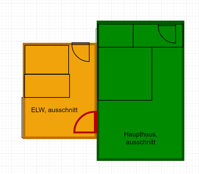

Wir versuchen grad rauszufinden, ob bei einer Einliegerwohnung eine richtige abschließbare Wohnungstür in den Flur eines Haupthauses zeigen darf, also die rote Tür, wenn sie sonst auch einen einen eigene Eingang hat.
Das sollte kein Problem sein, sofern die Einliegerwohnung aus "in einem Zusammenhang liegende und zu dauerhaften Wohnzwecken bestimmte Räume in Wohngebäuden" besteht, "welche die Führung eines Haushalts ermöglichen (eigener abschließbarer Zugang, Zimmer, Küche/Kochnische und Bad/WC)" ermöglicht.

ich meine, dass sei sogar Voraussetzung für die Definition als Einliegerwohnung.
blubbernase schrieb:
ha, wir sind grad auch an einer ähnlichen frage.. Finde ich ja irgendwie verrückt, dass man zu den ELWs nichts wirklich findet... Wir versuchen grad rauszufinden, ob bei einer Einliegerwohnung eine richtige abschließbare Wohnungstür in den Flur eines Haupthauses zeigen darf, also die rote Tür, wenn sie sonst auch einen einen eigene Eingang hat. Kann doch nicht sein, dass sowas nirgends beschrieben ist, wir sind . Wir haben viele Varianten gesehen, wo ma einen Durchgang durch einen technikraum oder einen Windfang hatte - ich frag mich wo da der Unterschied ist.
Warum auch? Es soll ja keine Nische gefunden werden, um Nebenräume oder separierte Schlafräume, die zur Hauptwohnung gehören, als Einliegerwohnung zu deklarieren, um unsere Steuergelder zu nutzen.
langsam reicht es: Mag es sonstwo irgendwie durch gehen: ich kann es nicht fassen, dass man irgendwie auf Teufel komm raus, sich die Förderungen versucht zu ergattern. Da ist ein normales Wohnhaus geplant und man will Subventionen abgreifen, indem man das OG ideell auf Kladde als separierten Wohnraum deklariert. Nein: es sind Eure Kinderzimmer, nicht mehr und nicht weniger. Was damit später gemacht wird, steht auf einem anderen Blatt. Punkt. Fertig. Aus.
Endlich mal ein GU, der ehrlich ist und für Kohle nicht mit einem Bein im Betrugssumpf versinken will, nur weil der Bauherr sich die Zahlen schön rechnen will.
Wenn das Geld knapp wird: 20qm kleiner bauen!
