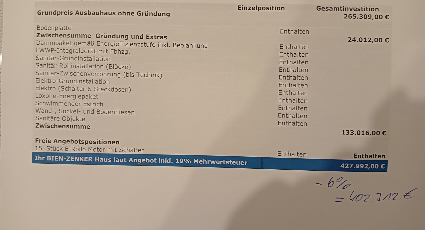

Hast Du mal die Angebots-ID für uns? Senke liest sich schon recht nach Mogelpackung.

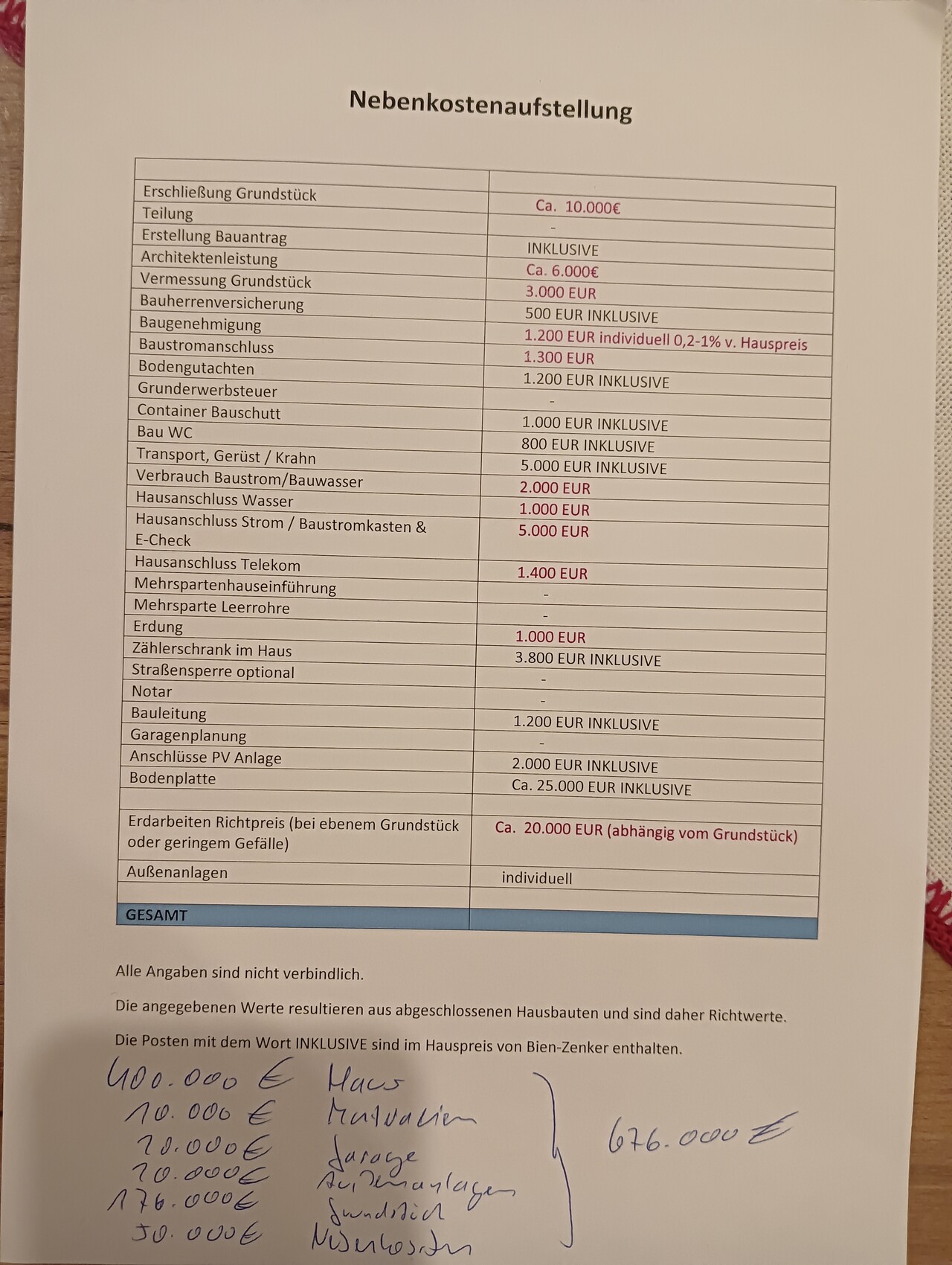

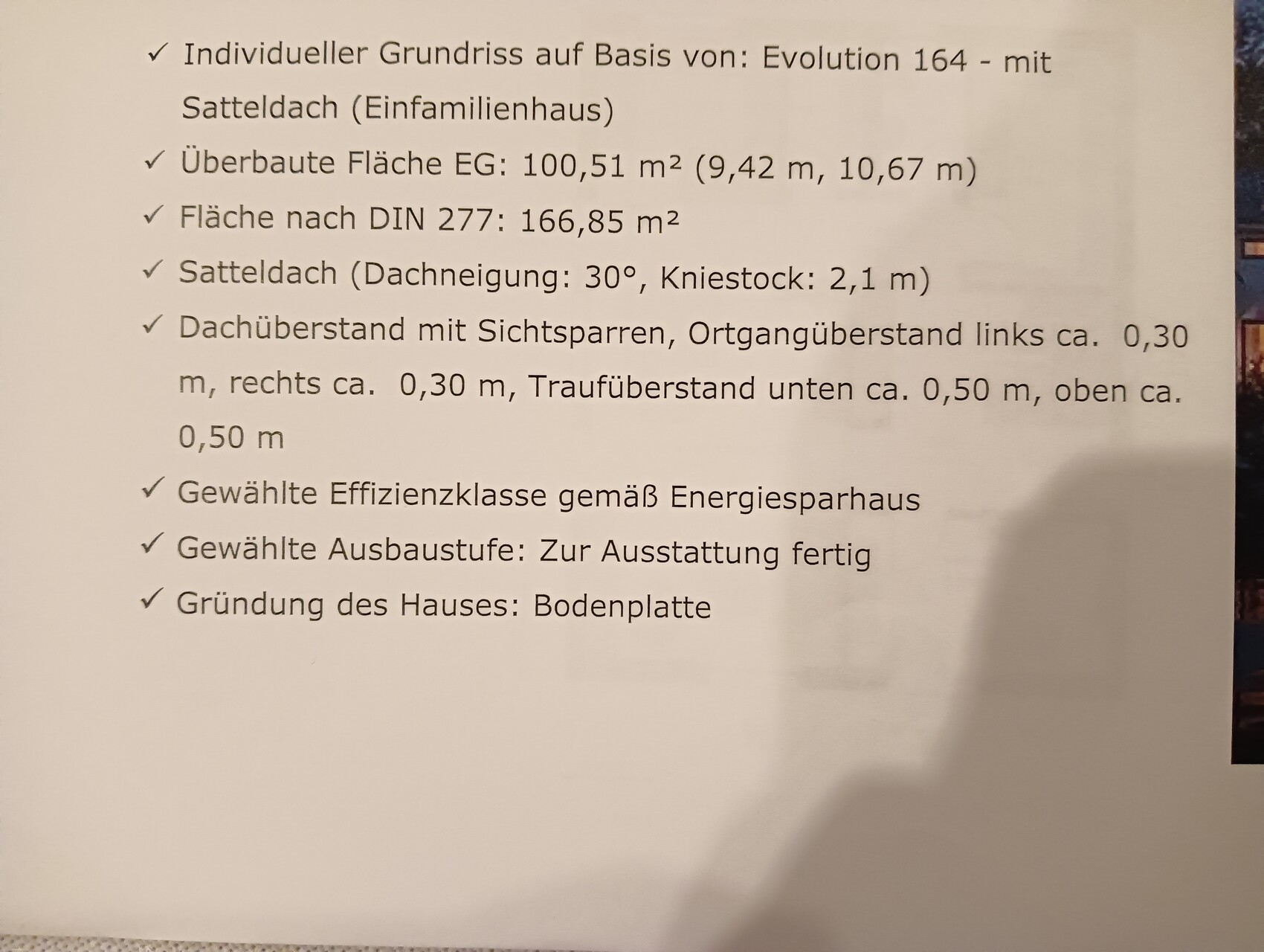

Das Angebot hat sie vor Ort erstellt. Zum Grundstück gibt es nur den ImmoScout Link. Das Angebot für's Haus und Nebenkosten ist ,wie gesagt, im Verkaufsgespräch erstellt und ausgedruckt mitgegeben worden. Fotos könnte ich hochladen, wenn das i.O. ist.

Und ja, das Angebot wäre interessant, ob es ein seriöses ist bzw. worauf sich das Angebot bezieht (Nebenkosten, Ausbaustufe etc)

Bilder zum Angebot:
Preisangebot für Ausbauhaus mit Grundpreis, Zwischensumme, Gesamtinvestition und blauem Footer.
Hausbau-Checkliste: Evolution 164 Grundriss, Satteldach, Flächenangaben, Dachüberstände, Bodenplatte
Nebenkostenaufstellung: Tabelle mit Kostenpositionen, Preisen und Gesamtsumme.
