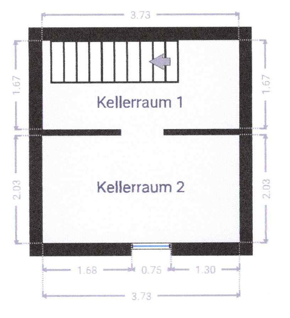

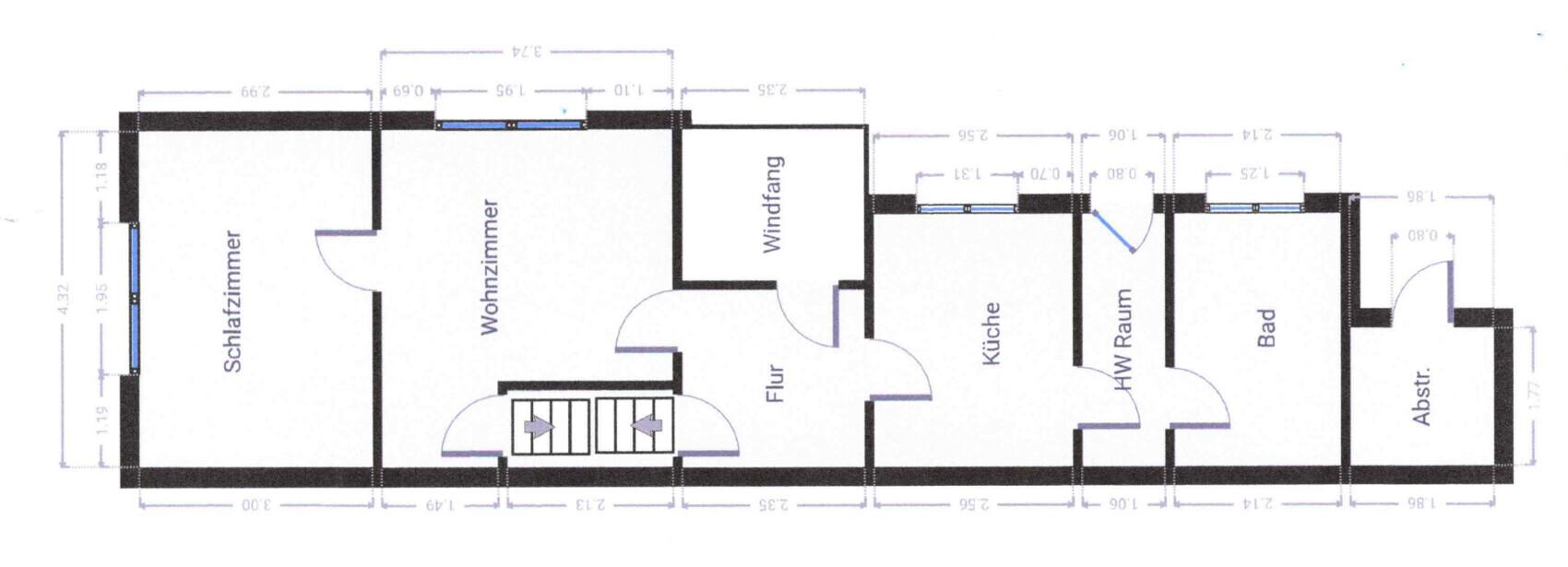

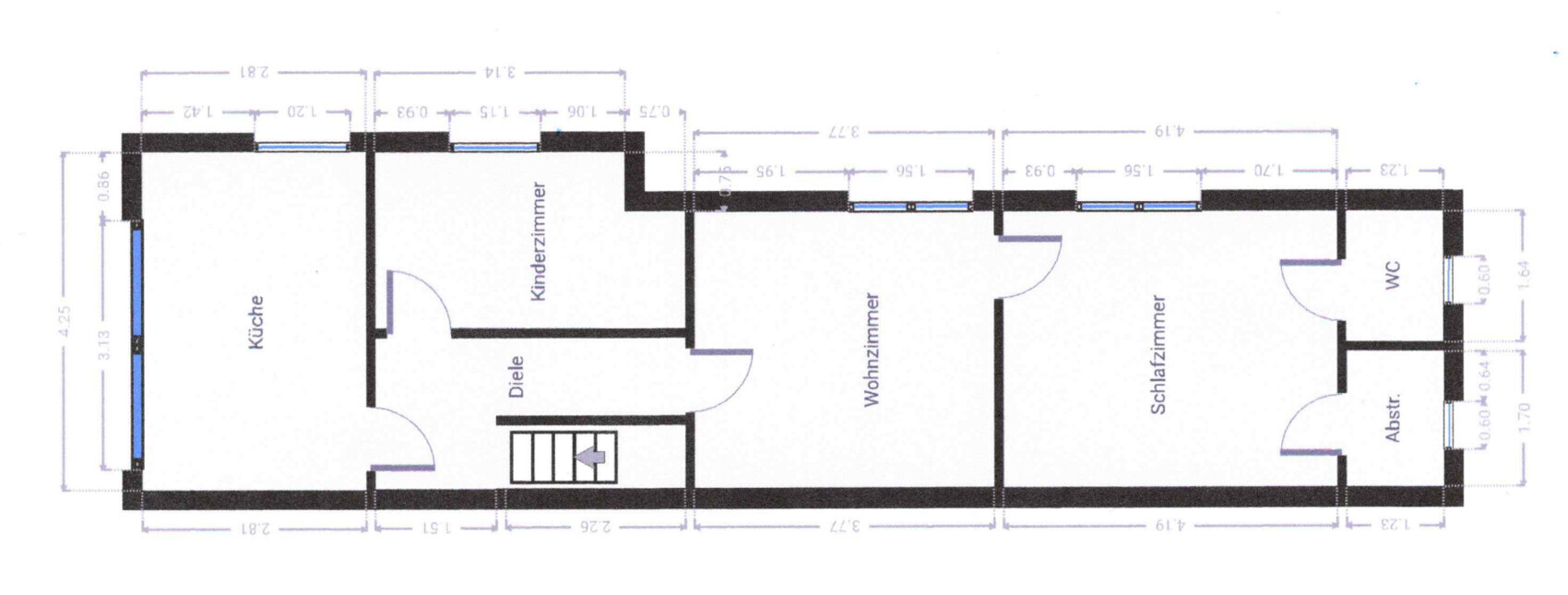

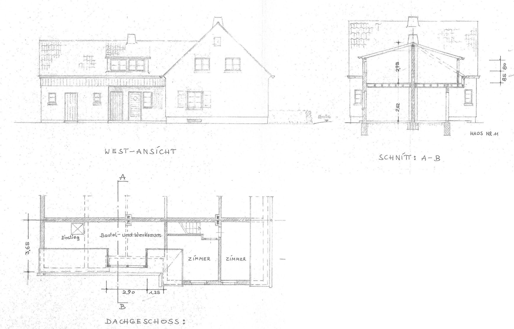

Das sind alles, was ich von dem Immobilien bekommen habe. Auf dem Bebauungsplan, wo orange markiert ist, ist das Baufenster. Das kleine Bereich drin ist jetziges Haus.
Lageplan: Zwei Häuser (Mein Haus, Nachbarhaus) mit Grenzlinien und blau markierter Baufläche.
Grundriss eines Kellergeschosses mit zwei Räumen: Kellerraum 1, Kellerraum 2, Treppe links.
Grundriss eines Apartments: Schlafzimmer, Wohnzimmer, Flur, Windfang, Küche, Bad, Abstellraum.
Grundriss eines Hauses: Küche, Kinderzimmer, Diele, Wohnzimmer, Schlafzimmer, Abstellraum und WC.
Architekturzeichnung eines Hauses mit Westansicht, Schnitt A-B und Dachgeschoss.

ZonnyNg schrieb:
Laut dem Bebauungsplan dürfen wir 17x7,5m bauen.
Bist Du sicher, dass Du die Größe darfst?
Das Baufenster zeigt Dir die Ausdehnung auf dem Grundstück an, allerdings sieht es so aus, als wenn eine Grundflächenzahl verhindert, zu viel zuzubauen.., oder eine andere Einschränkung hinsichtlich der Breite des Hauses einschränkt. Nicht umsonst sind die Häuser so schmal.

11ant schrieb:
Ach, jetzt verstehe ich ... warst Du vorher in Frankreich ? - der Beruf heißt auf Deutsch "Makler".
Ich nicht verstehen 🙂, einfache Deutsch bitte.
Ich habe mit Bauberatung gesprochen. Ja, also 3m Abstand zu dem anderen Nachbargrenze muss gehalten werden, fast 7,5m breit. Nachhintern dann wie im dem Baufenster, also ca. 17m tief. Die Herren von zwei Baufirmen haben auch so gesagt. Aber ja, es ist immer noch nicht 100% sicher. Ich bin auch zufrieden mit 7x14m, hauptsache machbar und mit Keller.
