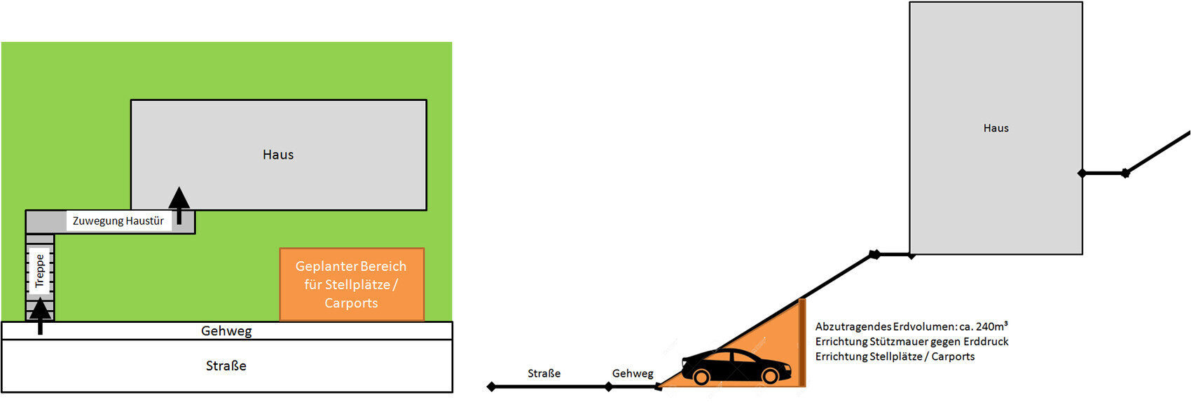

wir haben in der Familie ein Haus im Hang. Aktuell gibt es die Überlegung, auf dem Grundstück zusätzliche Stellplätze / Carports (z.B. 2-3 Parkplätze + Fahrradschuppen) für den Eigenbedarf und für Gäste zu errichten. Der geplante Bereich hierzu soll direkt an der Grundstücksgrenze zur Straße liegen, so dass man von der Straße direkt auf die Stellplätze / Carports fahren kann. Aufgrund der Hanglage müsste hierzu eine beachtliche Menge an Erde (erste überschlägige Rechnung ca. 240 m³) abgetragen und eine Stützmauer gegen den Erddruck errichtet werden. Ich habe die Idee des Vorhabens in den beigefügten Bildern mal grob skizziert (nicht maßstabsgerecht). Gemäß Bodengutachten vom damaligen Hausbau ist dort abseits einer dünnen Oberschicht mit Mutterboden nur mit Tonsteinschichten (zersetzt/verwittert) und Sandsteinschichten zu rechnen (kein Fels o.Ä.).
Grundriss: Haus auf grünem Grundstück, Zuwegung, Treppe, geplanter Carport/Stellplätze.
Nun sind wir erstmal auf der Suche nach einer ersten groben Kosteneinschätzung, vor allem was die Tiefbauarbeiten hierzu betrifft (Erdarbeiten + Stützmauererrichtung), d.h. was allein die Errichtung von Stellplätzen dort (ohne Carport) bedeuten würde. In diesem Zusammenhang bin ich gespannt, ob hier jemand schonmal etwas ähnliches gemacht hat und erste Erfahrungswerte mitteilen könnte. Erfahrene User können vielleicht auch ihr Bauchgefühl äußern, weil ich wirklich keinerlei Größenordnung von bis abschätzen kann. Vielen Dank euch vorab für jede Einschätzung!
Bei geschätzten 6 m Tiefe (Autolänge), 4 m Höhe und 10 m Länge/Breite komme ich auf 120 m^3.
Mit welchen m-Angaben hast du geplant/geschätzt?
Aber rein die Erde abtragen und wegkarren ist bei diesem Projekt sicherlich der kleinste Posten.
K.A. wieviele 10000e von € das verschlingen wird.
Machbar ist’s auf alle Fälle.
Mit ähnlichen aber leicht höheren Werten:
Länge in den Hang rein: ca. 8m (Platz hinter Auto zum Vorbeigehen auf Wegseite + Autolänge + Platz vor Auto + Platz für Stützmauer vorne)
Höhe des abzutragenden Hangs: ca. 5m (ergibt sich aus o.g. Länge und Hangneigung)
Breite des Stellplatzes: ca. 11m (3 Stellplätze + Fahrradschuppen + 2x Platz für Stützmauer links und rechts)
Die Frage ist, ob wir da noch bei "ein paar 10.000er" sind oder eher schon sechsstellig - keine Ahnung, daher brauchen wir im Idealfall eine grobe Einschätzung am besten aus Erfahrungswerten aus ähnlichen Vorhaben.

ich würde zuerst prüfen ob du so bauen darfst. Eventuell verbietet die Nähe zur Strasse solche Stellplätze da du nur rückwärts auf die Strasse fahren kannst und so den fliessenden Verkehr gefährdest (oder rückwärts einparken...). Bie Bundesstrassen ist das nicht erlaubt, Kreisstrasse wäre wohl O.K. (in NRW)
Aktuell war das ein Problem bei einem Bau in der Familie so. Die mussten Platz schaffen (Haus auch im (Steil)Hang) um par. zur Strasse parken zu können.
