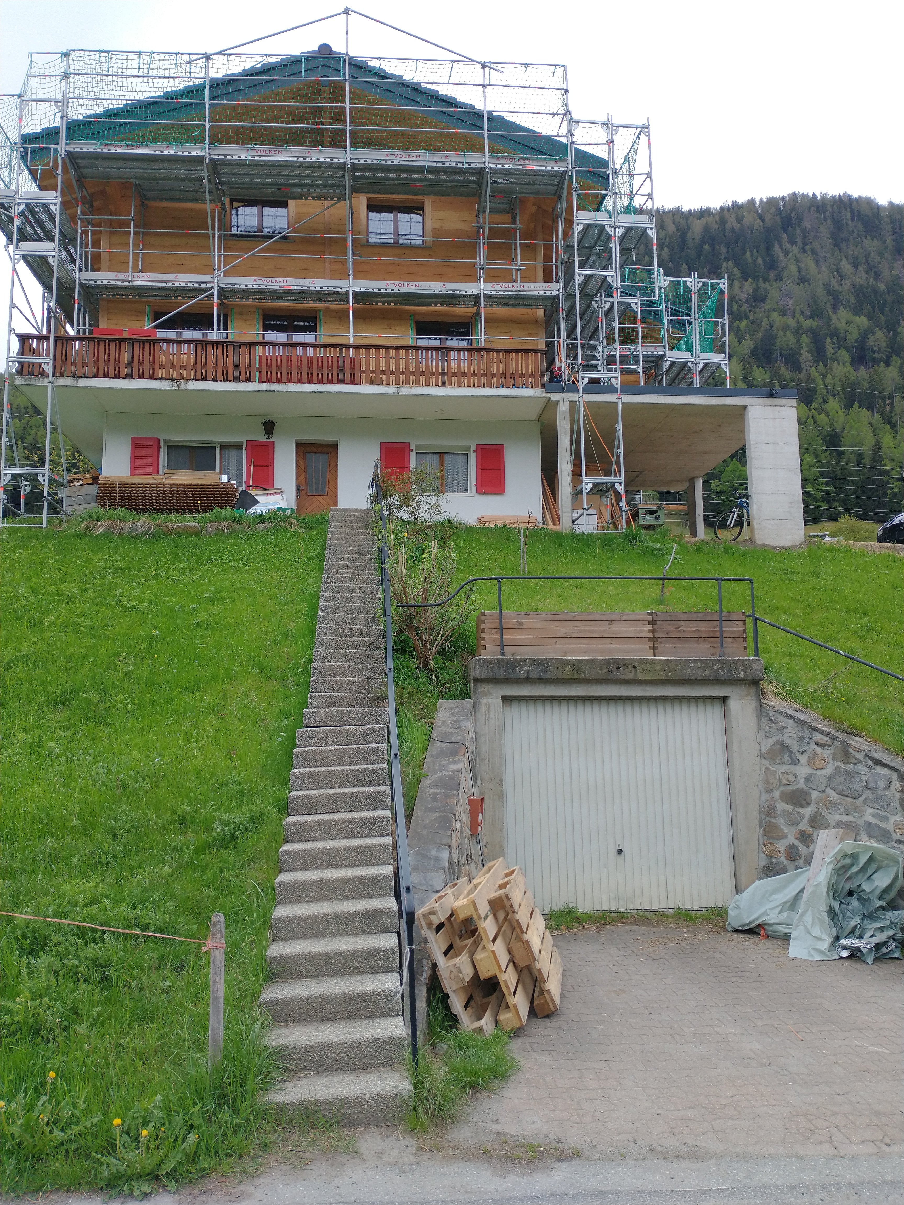

Wie viel Platz habt ihr denn vom Stellplatz zum Haus und von welchem Höhenunterschied reden wir hier? Problem ist ja nicht nur dass das fertige Konstrukt halten muss, ihr müsst das ja auch während der Bauphase sichern können. Da stellt sich für mich die Frage ob das überhaupt abzuböschen ist. Dazu ist eine Stützmauer in der Regel gegen den Hang geneigt sodass ihr da auch leicht einen Meter mehr Platz braucht als gedacht.
Bei der Skizze kam mir ein Schnappschuss aus dem Urlaub in den Sinn:
Mehrstöckiges Haus mit Gerüstbau, grüne Wiese davor, Treppe zum Eingang, Garage unten.
Platz vor dem Stellplatz dürften so ~1,5-2m sein - hoffe das reicht für die Abböschung. Der Hang selbst sieht tatsächlich ähnlich zu dem auf dem Foto aus. Der Höhenunterschied zwischen Straßenebene zur ersten Hauseingangsebene sind ca. 5 m auf eine Länge von etwa 8 m (d.h. Hangneigungswinkel ca. 32 Grad).
