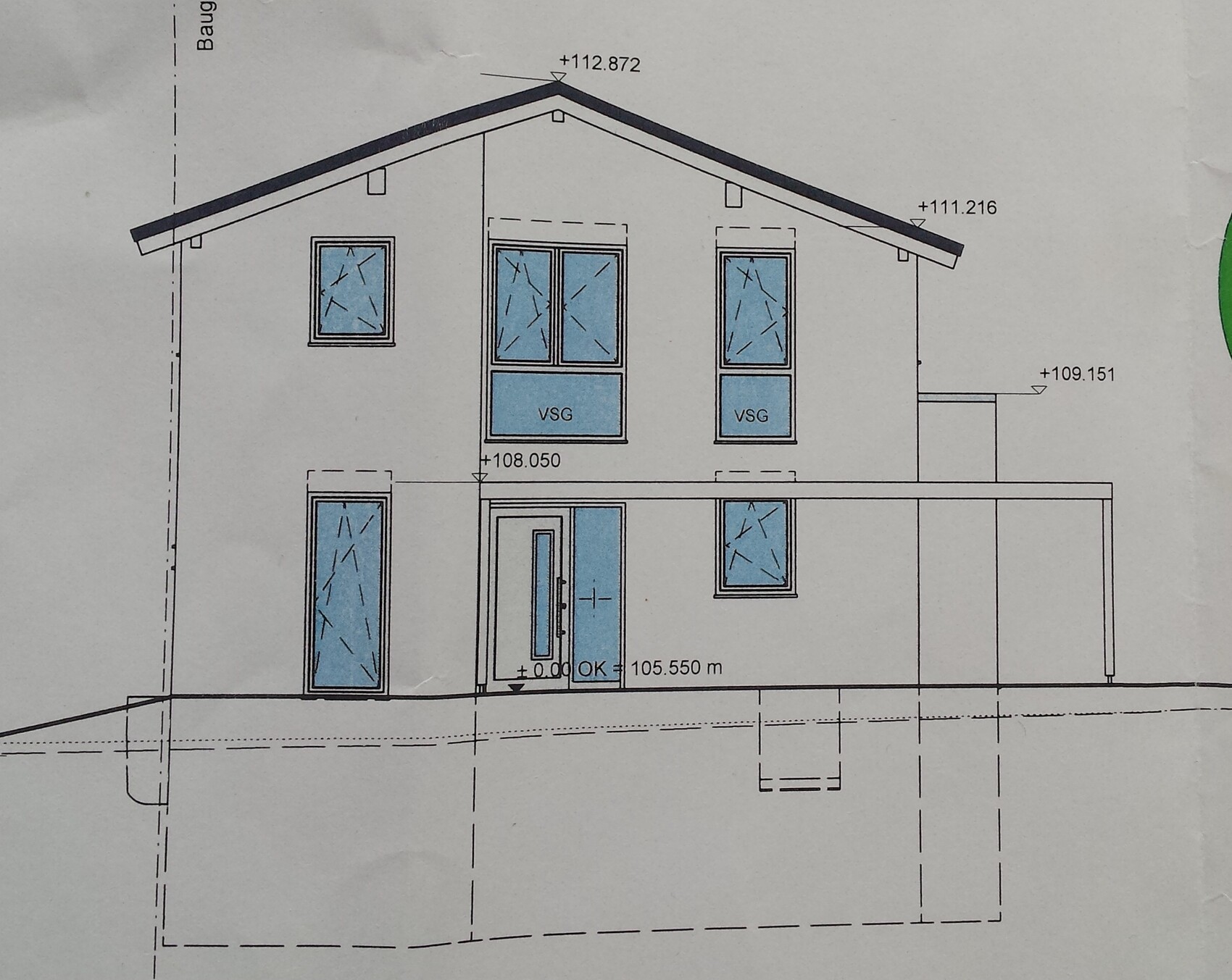

Guten Morgen!
Hab's jetzt nur überflogen/ nicht so ganz verstanden, warum ihr einen Zugang über den Hauswirtschaftsraum wollt?
Da der eine 77 cm-Tür hat (sofern ich mich nicht verlesen hab), dürfte das auf Dauer mit einem Rollstuhl nicht funktionieren, abgesehen davon soll der Raum ja sicher auch noch mit was vollgestellt werden?
Ich weiß aus eigener Erfahrung, dass man mit einem "normalen" Rollstuhl schon auch durch schmale Türen kommt; aber wenn's irgendwie möglich wäre, würde ich im EG ALLE Türen, auch in den Wohnbereich, 1 m breit machen.
Lina8006.03.18 09:49
Und noch die aktuelle Ansicht von Westen.
Außenansicht eines zweigeschossigen Hauses mit Dach und Fenstern als Architekturzeichnung
Lina8006.03.18 10:18
Ins Haus soll man auch weiterhin über den Standort der aktuellen Haustür gelangen - nur der Zugang zum Abstellraum soll vom Anbau aus erfolgen, damit man ihn besser nutzen kann. Die aktuelle AR-Tür müsste man dann zumauern.
Die Tür zum Wohnzimmer hin haben wir mit unserem Bauträger lange diskutiert - von offenem Durchgang bis Schiebetür war alles dabei. Eine breite Anschlagstür würde das Bad schrumpfen lassen, weil die Zarge breiter wäre als der Flur, eine in der Wand laufende Schiebetür würde bei unserer Bauweise die Küche schrumpfen lassen, weil sie per zusätzlicher Trockenbauwand realisiert werden würde, und eine an der Wand laufende Schiebetür wollen wir wegen des geringen Schallschutzes nicht haben, da mein Mann oft Nachtdienst hat, tagsüber schlafen muss und ich mich in unserer momentanen Mietwohnung regelmäßig stresse, um mit den Kindern nicht zu laut zu sein (was praktisch nicht geht). Am Ende blieb nur wieder die Standardmaß-Anschlagstür. Was ganz gut ist, ist dass man bei der Tür vom Flur aus ja nicht rangieren muss, sonder immer nur schnurgeradeaus fährt. LG
11ant06.03.18 16:30
... die mit einem E-Rolli eine Schwelle für die Teilhabe am Familienleben darstellt. Man mag durchkommen, aber es ist ein Geduldspiel. Wo soll der Umstieg in den Faltwagen stattfinden, und wo soll der Park- und Ladeplatz sein ?
