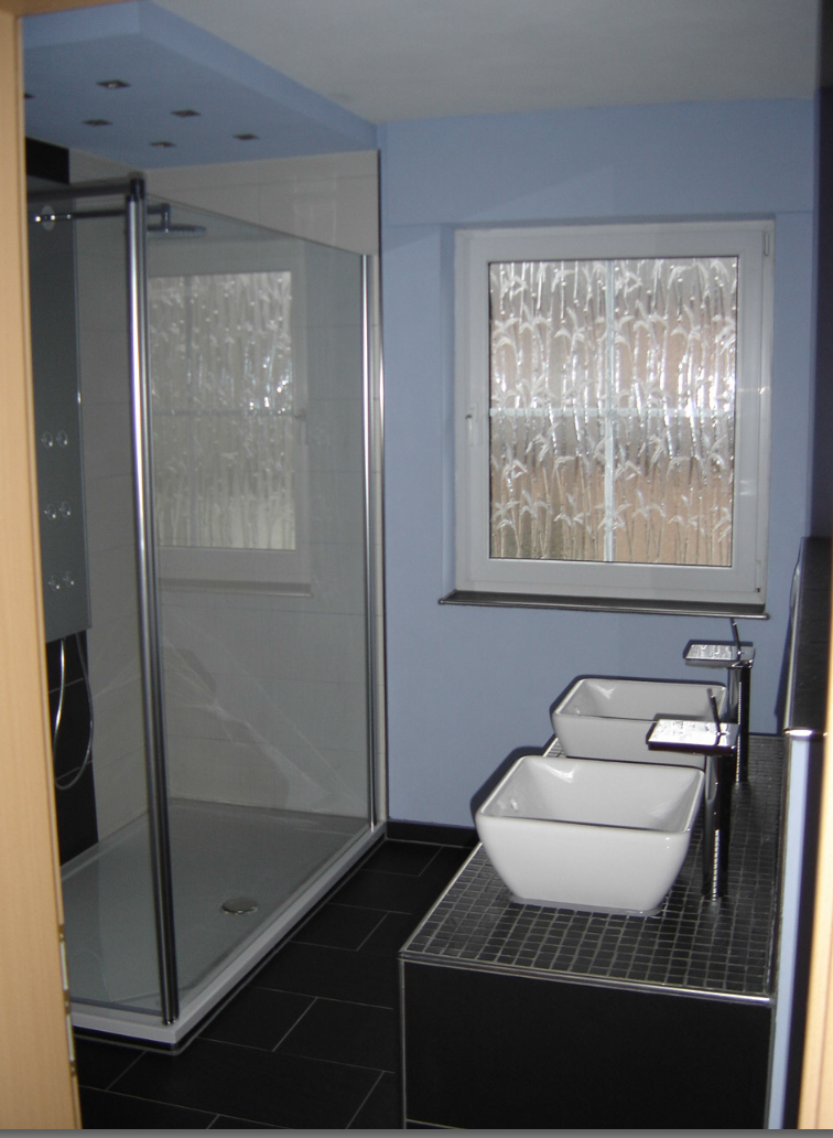

nordanney

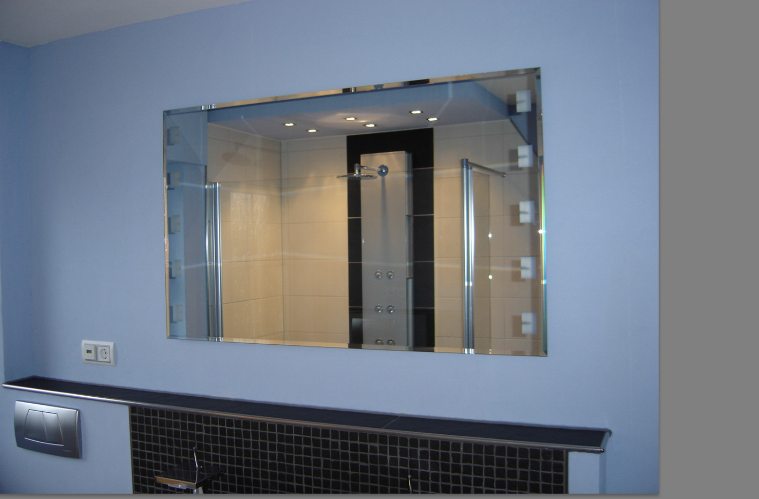

Lehmputz als Finish aufzubringen ist recht einfach. Im vorletzten Haus habe ich unser Bad damit fertig gemacht (Putz kann farbig gekauft werden).
Badezimmer mit großem Spiegel, moderner Dusche, hellblaue Wände und schwarze Fliesen
Badezimmer mit Dusche und zwei Waschbecken auf dunklem Waschtisch, blaue Wände.

Aber.. die Wand sieht schön eben aus. Wie geht das mit Lehm?
Da türmen sich bei mir Fraen auf, denn ich würde es lieben, mit so wenig Fliesen wie möglich auszukommen :)
ist Lehm auch für Feuchträume geeignet?
was für einen Untergrund muss vorhanden sein?
Danke. Es war "normaler" Putz als Untergrund. Darauf kommt der Lehmputz. Der ist fertig und wird einfach mit Wasser angemischt. Dann mit Kelle auftragen und glattreiben. Kein echter Unterschied zu anderen Putzarten.
Gerade Lehm ist für Feuchträume ideal. Nimmt Feuchtigkeit schnell auf und gibt sie langsam wieder an die Umgebungsluft ab. Schafft damit ein hervorragendes Raumklima. Ist allerdings sauteuer. Nur fürs Material bekommst Du bei anderen Wandbelägen die Handwerkerleistungen locker mit dazu.
Putz
