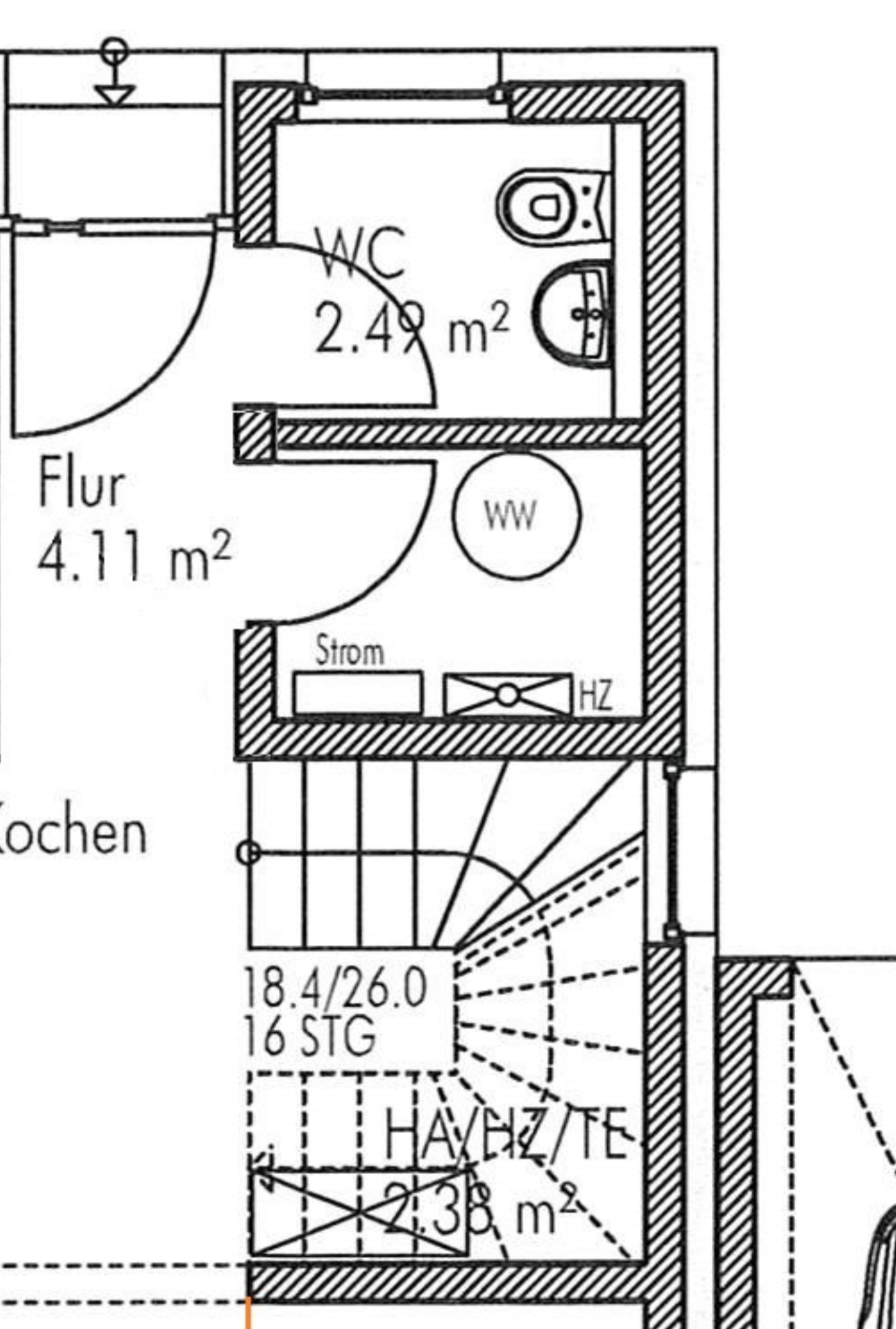

ᐅ Mindestgröße für ein Hausanschlussraum.

Die Teile werden schon irgendwie rein passen, aber der nötige Arbeitsraum für z.B. Verrohrung wird wahrscheinlich nicht mehr vorhanden sein. Zu Elektro kommt dann noch evtl. DSL/Netzwerk und Antennenverkabelung. Der Raum ist etwas größer als ein halbes Doppelbett. Die Tür sollte auf jeden Fall nach außen aufgehen.
Wenn dann sollte man so schnell wie möglich gegensteuern.

So ist es erst mal geplant.
175×130

Wow.....na ob da mal die Tür noch aufgeht wenn der Speicher in Reallife dann installiert wird? Man sollte den Platzbedarf einer halbwegs vernünftigen Verrohrung der Heizung nicht unterschätzen! Um zum isolieren der Rohre braucht es ja auch noch Platz.....

Hammer! Wasseruhr seh ich jetzt noch nicht. Sind denn schon Leitungspläne da?
War da nicht mal was mit 2m Mindestabstand vom Sicherungskasten?
Was sagt denn der Planer dazu?

...und die Tür geht noch nach innen auf laut Plan beim einem 2,3qm Hauswirtschaftsraum. Hammer! Jetzt ist eh alles zu spät. Das einzige was Du noch machen kannst, ist wie schon jemand geschrieben hat, die Tür nach außen aufgehen zu lassen.
Vor allen, warum kommst Du erst jetzt mit deiner Frage an, wenn alles zu spät ist?
Waschmaschine und Trockner sollen in die Küche oder in die Garage :-p?

Der Mindestabstand zum Zählerschrank sind 1,20m.....die hat der Planer offensichtlich voll ausgereizt. Da stellen sich mir echt die Barthaare auf.....
