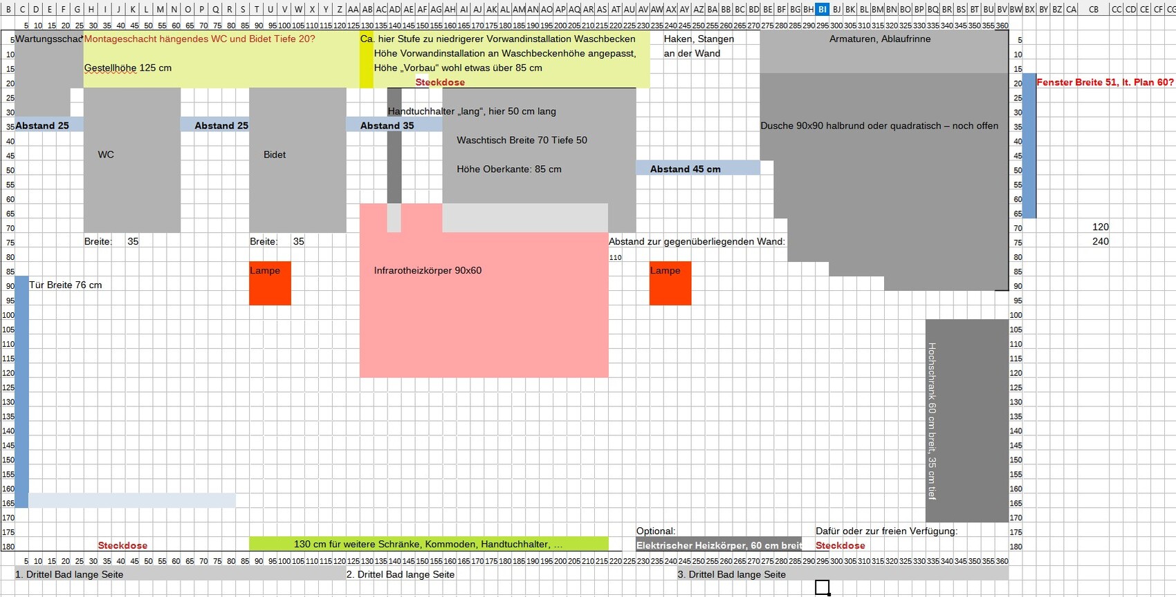

Danke für Deine Rückmeldung! Konnte den Plan zunächst noch nicht hochladen, da nicht am heimischen PC. Hier ist er.

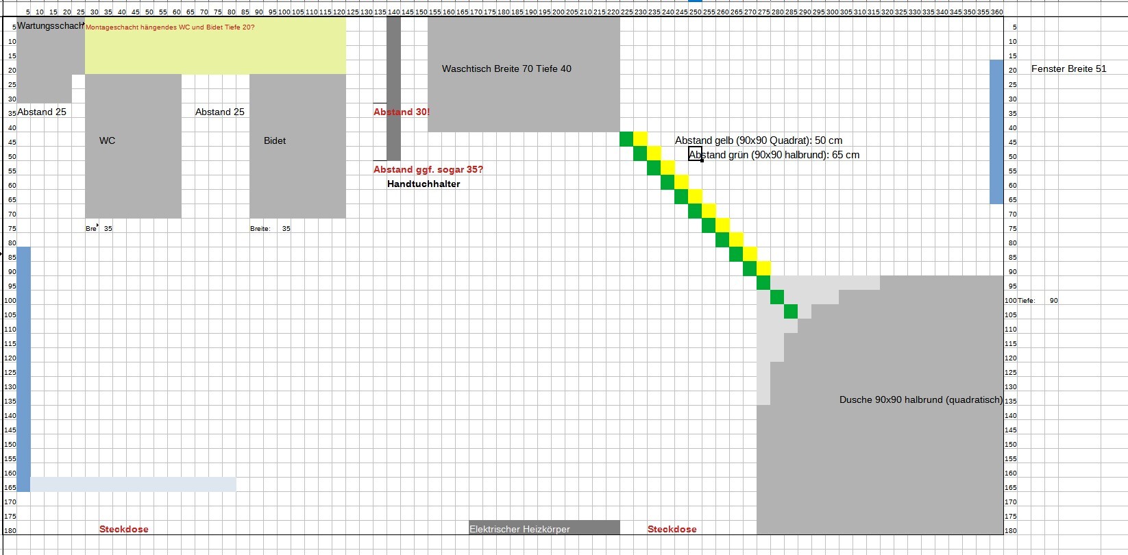

Mit einem 70er-Waschtisch und einer halbrunden 90er-Kabine - wie im Plan - sollte ich auf der sicheren Seite sein, bei einem 80er wäre der Abstand dann nur noch 35 cm bei aktueller Planung. Tendiere aber aktuell eher zu einer quadratischen 90er-Kabine.
Zunächst hatten wir die Dusche "rechts unten" geplant. siehe ganz unten "...Dusche-rechts-unten.jpg", dann aber wäre der Durchgang zum Fenster wohl etwas schmal und wir könnten auch keine hohen schränke "unter dem Fenster" rechts oben platzieren. Anbei auch eine Visualisierung dieser Variante, leider hat meine Freundin das alles nur mündlich mit dem Sanitärgeschäft vor Ort besprochen und wir haben - blauäugig - keine Ahnung mehr, was dabei genau für Abstände und Duschmaße angesetzt wurden. (Rückfrage per Mail blieb ohne Antwort.) Halbrund 90x90 könnte es ggf. klappen. Wegen zusätzlichem Gefälle dann natürlich die Tasse dann etwas höher als vor dem Fenster, und wir müssten das Abwasserrohr auch entsprechend verlängern. (Vor dem Fenster mit der Rinne wie eingezeichnet passt es zu der aktuellen Abwasserrohr-Position.)
Der Infrarotheizkörper sollte unter der Decke hängen, alles "rote" bis auf die - bis dato unbeantwortete - Rückfrage an den Handwerker bzgl. "Montageschacht hängedes WC ... " bezieht sich auf die Elektrik.

Vielleicht bekommst Du ein besseres Gefühl, wenn Du kein Tabellenprogramm benutzt, sondern ein einfaches Grafik-/Raumprogramm... gern auch Handzeichnung auf Karo-/Millimeterpapier. Dann erstmal Lampen und Gedönskrams weglassen wie Handtuchhalter weglassen. Das kann man auch an die lange Wand setzen. Deckenlampen irritieren nur.

Es gibt keinen allgemein gültigen Mindestabstand. Denk mal an enge Hotelbadezimmer, da ist oft überhaupt kein Abstand und denke daran, dass Reinigung täglich Geld kostet. So unpraktisch wird das schon nicht sein, wenn mit etwas Grips ausgeführt.
Auch wenn ein langer Flur entsteht gefällt mir die Version von galja ganz gut. Um dem Reiinigungsthema zu begegnen würde ich die Abtrennuung zur Duschkabine bis zur Waschtischhöhe mit einer Wand ausführen und darüber ein Glas bis zu einer Höhe von 2,2m setzen. Den Waschtisch würde ich ebenfalls fest einbauen und ein Aufsatzbecken daraufstellen (so kannst Du das in vielen modernen Hotels sehen). Um Feuchtigkeit aus dem Baf zu bekommen stört die Duschwand etwas bei der Querlüftung, baue ggfs. noch einen Abzug ein wenn die Infrastruktur das zulässt. Probiere einmal aus wie angenehm es Dir ist, wenn Du direkt unter einem Infrarotfeld stehst. Manche Menschen lieben das Gefühl, andere nicht. Davon mache abhängig, welche Position Du dafür findest. Infrarotheizungen gibt es übrigens auch in großer Spiegelform (bewährt sich in den Bädern unserer Kinder sehr gut). Mit dem kleinen Fenster und der Duschkabine wirst Du immer künstliches Licht brauchen. An der Decke können Dir flächige LED Panels mit Tageslichtqualität helfen eine angenehme und gleichzeitig funktionale Ausleuchtung hinzubekommen. Aus der langen freien Wand kannst Du etwas Besonderes gestalten - aus dem "bug" wird ein "feature". Auf keinen Fall bis oben Fliesen, da der Raum sonst akustisch sehr unangenehm werden wird.

Ich habe aktuell selber ein Minibad, und diese Gedrängtheit wie in Hotels möchten wir soweit wie möglich vermeiden. Aber es stimmt natürlich, dass man sich mit vielem arrangieren kann. Dass dort sogar die 20cm Mindestabstand teils unterschritten werden, war mir aber nicht bewusst - war lange schon nicht mehr in Hotels.
Ja, wir tendieren auch stark zu der Version "alles links in einer Linie" = "Galja"-Anhang.
Verstehe ich richtig, dass Du dann bei einer Aufmauerung der Duschkabine bis zur Waschtischhöhe dann den Zugang "unten" frei lassen würdest, da sonst der Zugang ja nur noch maximal 45 cm breit würde? Und dann müsste man wohl die Dusche auf sagen wir mal 120 (gemauert) x 90 vergrößern, sonst gibt es bei ihr sicher eine Überschwemmung ... . Und den von den Vorbesitzern zubetonierten zentralen Bodenablauf des Bades sollten wir wegen Gerüchen sicher nicht wieder neu zu installieren versuchen - das Haus hat kein System zur Geruchsvermeidung wie heute bei uns Standard, eine Nachrüstung wäre aufwändig und ich denke auch mit Risiken oder Nebeneffekten verbunden.
Eine zusätzliche Absaugung möchte ich erst mal vermeiden, müsste dann aber auf der Wand "oben" z.B. über das Bidet.
Danke für den Hinweis bzgl. Infrarot von oben. Mangels Zentralheizung müssen wir irgendwie elektrisch heizen, meine Idee war erst mal ein entsprechender 1000-Watt-Handtuchheizkörper "unten" links neben der linken Steckdose. Dann kam ich auf die Seiten von Infrarot-Anbietern, wo auf der mit Repräsentant in der Region das Panel oben als beste Lösung noch vor dem Infrarot-Spiegel genannt wurde. Sollte man mal vor Ort ausprobieren.
Du spielst beim Licht auf eine abgehängte Decke an? Ist das nicht eine Schimmel"falle" erster Güte? Unser Handwerker besteht darauf, "bis zur obersten Fliese" abzuhängen. Das wären dann wohl 20cm bei Fliesenhöhe von 20cm und Deckenhöhe von 260cm. Dann stößt das Fenster aber optisch an die Decke an, was den schlauchförmigen Eindruck noch mal verstärken wird. Galja will das partout nicht.
Das alte Bad war auch fast bis oben (240 cm) gefliest und hallte nicht. Deine Idee, die "untere" Wand gegenüber den Sanitärobjekten niedriger zu fliesen, und das vielleicht auch irgendwie gestuft, muss ich mir mal durch den Kopf gehen lassen. Aktuell ist eine umlaufende Bordüre wie in der Visualisierung und überall gleiche Fliesenhöhe geplant.
