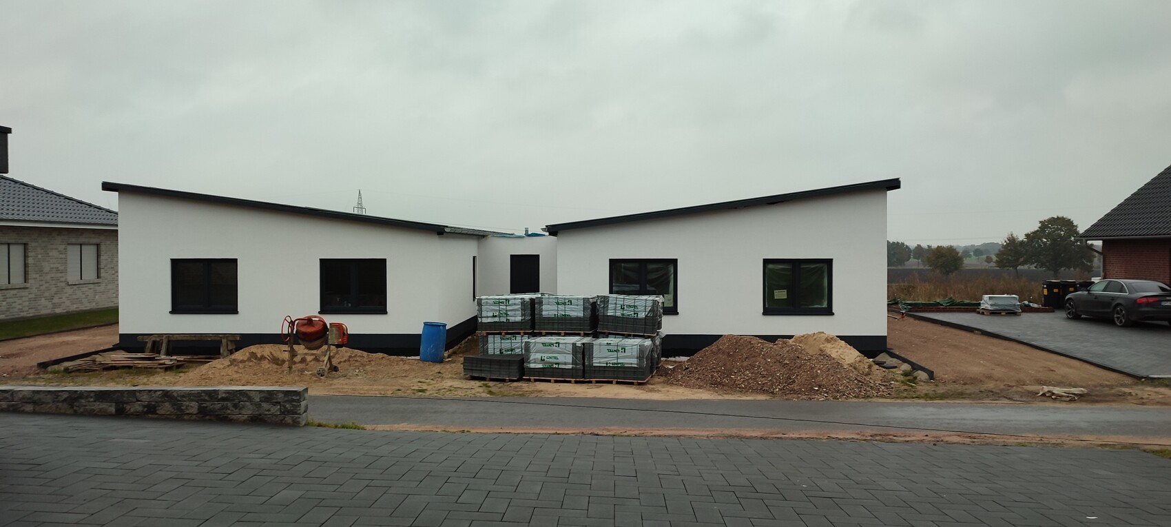

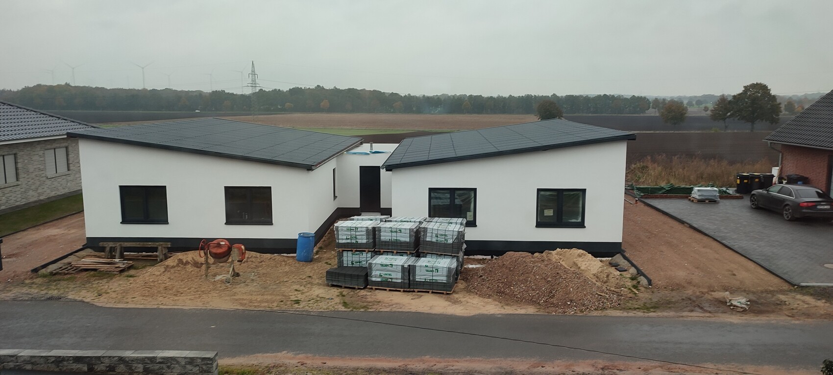

Habe an ein Walmdach gedacht. Alternativ eine Art Flachdach mit 6 Prozent Neigung. Dazu schicke ich morgen Mal ein Bild. Das scheint mir auch ein Recht kostengünstige Lösung zu sein.
Mehr als 2 Wohneinheiten gehen in dem Baugebiet leider nicht auf einem Grundstück.

Guten Morgen, hier wie angekündigt zwei Bilder von dem Haus wie ich es mir vorstelle. Entweder mit Walmdach oder mit dem Dach so umgesetzt wie auf den Bildern zu sehen. Die zweite Variante stelle ich mir verhältnismäßig kostengünstig vor. Allerdings ist die Optik nicht unbedingt meins. Innen aber sehr schön, da die Decken sehr hoch sind.
Hab ich geschrieben. Ins Detail musst Du Dich selbst einlesen.
Bei dem Bau wie auf den Bildern zu sehen, wurden die Fenster genauso umgesetzt, wie in meiner Planung.

Wenn du im DG keine weitere Wohneinheit einplanen darfst, solltest du dieses Dach wählen.
Wundert mich dass die Fenster zum Innenhof so zugelassen sind. Hätte ebenfalls Bedenken hinsichtlich Brandschutz
RomeoZwo27.10.21 11:24
Rein ästhetisch finde ich es potthässlich, aber das ist Geschmackssache.
Wäre die Dachneigung genau andersrum, würde es vielleicht eher ein Bild geben.
Schade finde ich, dass durch die Eingänge jeweils an der Außenseite privater Garten verloren geht, kann man die nicht Richtung Straße legen?

Keine schlechte Idee mit dem Eingang. Er hat es hier sicherlich so ausgeführt da links und rechts noch ein Carport gebaut werden soll. Tatsächlich habe ich aber schon darüber nachgedacht diese Situation zu verändern. Warum zwei große Parkplätze inklusive Einfahrt schaffen, wenn auch ein Doppelparkplatz vor dem Haus mit einer Einfahrt gemacht werden kann.
Wenn man das Flachdach dreht, könnte man den Zwischenraum in der Mitte als kleinen Dachboden herstellen. Aber das verursacht natürlich wieder Kosten.
