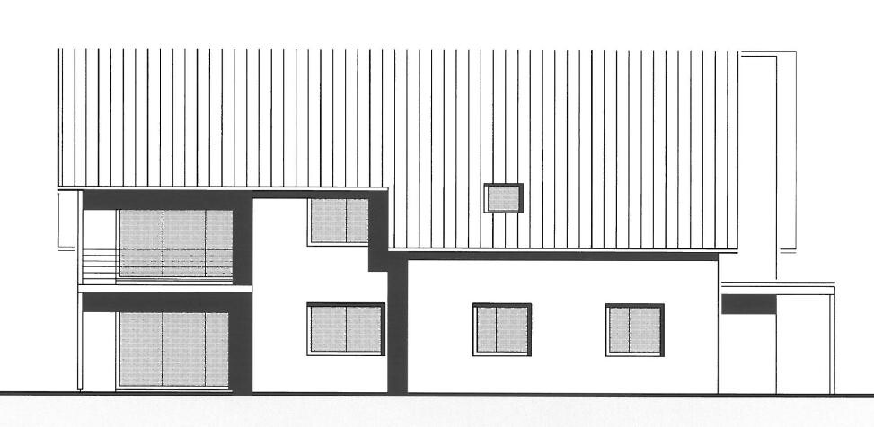

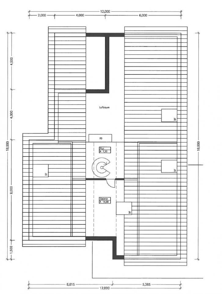

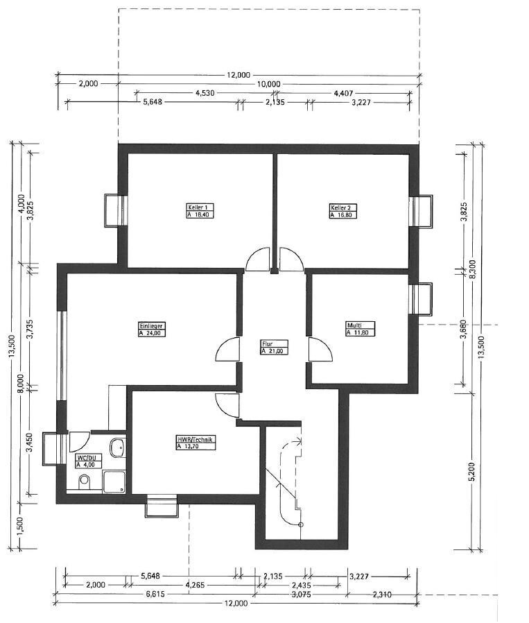

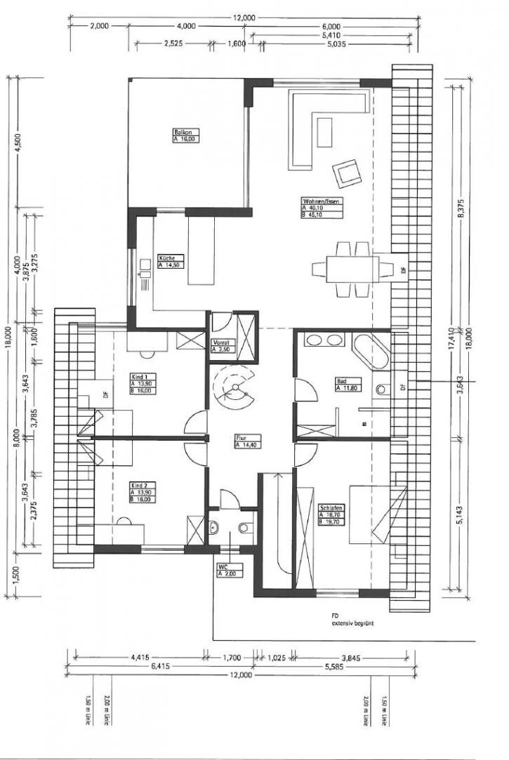

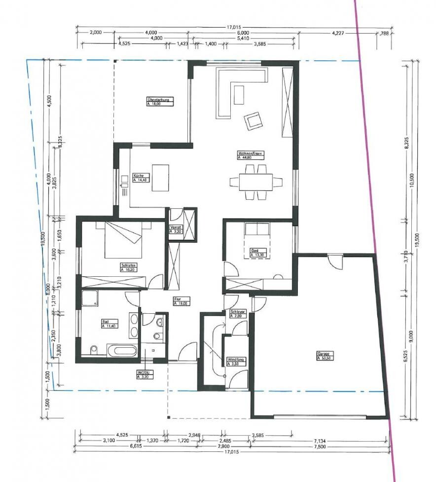

So langsam konkretisiert sich unser Entwurf vom Architekten...
Was ist eure Meinung zum Angehängten Entwurf? Wo seht Ihr evtl noch Probleme oder was gefällt euch nicht?
Zur Erklärung, es handelt sich um ein Zweifamilienhaus, welches allerdings 2 getrennte Eingangstüren hat also kein gemeinsames Treppenhaus. Unten Eltern, oben ich mit Familie.
Eine Änderung die noch nicht in diesem Entwurf drin ist betrifft die Breite des Eingangsbereichs für den oberen Wohnbereich. Dieser wird um ca 30cm verbreitert was dann von der Garage abgeknapst wird...
Und Bauexperte was würdest du so ganz grob als Kosten schätzen wenn das ganze in Kfw70 ausgeführt wird? Heizung ist hierbei Fernwärme (6k Anschlusskosten) mit sehr gutem Primärenergiefaktor (kein Solar notwendig).
Ich habe natürlich eine Kostenabschätzung vom Architekt, würde aber gerne besser beurteilen können wie realistisch dieser Preis ist...

Müssen auch die Eltern direkt in die Garage?
Ja, so alt, dass Sie nicht mehr Auto fahren, sind sie noch lange nicht (anfang/mitte 50)... In die Garage sollen auch die Mülltonnen u Fahrräder kommen. Direkter Zugang ist somit schon sinnvoll.
Die Schleuse wird vermutlich, gerade für die Kinder, auch oft als Verbindung zwischen den Wohnungen genutzt werden, um schnell mal Oma/Opa zu besuchen.

Wieso plant ihr die Bäder nicht übereinander? Wo ist denn im Entwurf Süden (oder hab ich das übersehen?).
Euren Eingang vom Eingang der Eltern trennen würde ich auch auf jeden Fall. Kenne einige, die es nicht haben und schwer bereuen!
Shism
11.11.12 10:39
Weil es von der Raumaufteilung so besser funktioniert.
Im Eg Badezimmer und Arbeits/Gästezimmer zu tauschen wäre zwar prinzipiell möglich, allerdings wenig sinnvoll.
Im Og ein Kinderzimmer gegen das Bad zu tauschen wäre von den raumgrößen etc auch schwierig... Man könnte evtl unser schlafzimmer/bad nach süden legen und die Kinderzimmer nach norden, dann hätte aber ein Kinderzimmer kein "normales" Fenster und sie hätten weniger Licht... so erschien uns die aufteilung am besten.
Die Außenansicht ist die Südseite. Im Grundriss also links.
Jo da waren wir uns sehr schnell einig dass wir das getrennt haben wollen 🙂
