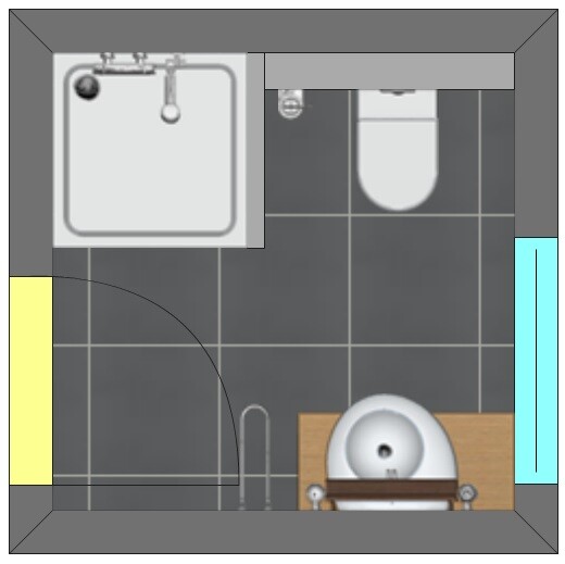

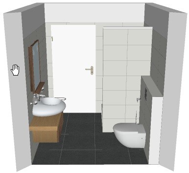

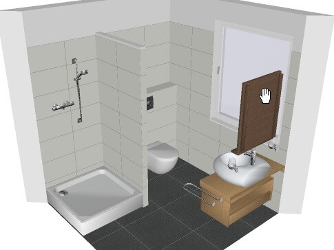

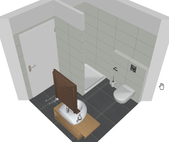

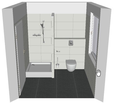

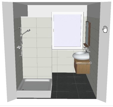

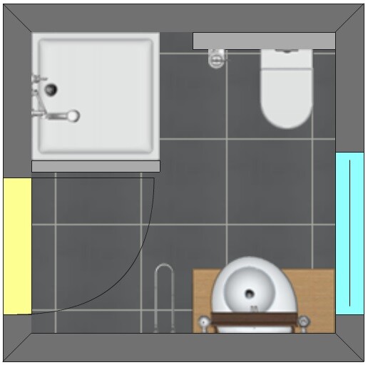

Huhu, nach dem unser Architekt nun auch die Statik fertig gemacht hat, mache ich mich an die weiteren Planungen. Und zwar geht's jetzt um das Bad im EG. Ich wollte ganz gern eure Meinungen dazu hören. Was sagt ihr? Zu eng? Irgendwie anders?
Draufsicht Badezimmer mit dunklen Fliesen: links Waschbecken, oben Toilette, unten Holz-Waschtisch
3D-Ansicht eines modernen Badezimmers mit Dusche, Toilette, Waschbecken und Unterschrank
3D-Badansicht mit Dusche, Waschbecken, Fenster und hellen Fliesen
Kompaktes 3D-Badezimmer mit Waschbecken, Toilette, Dusche und Spiegel
3D-Bad mit Toilette, Waschtisch auf Holzunterbau und Glasdusche
3D-Badansicht mit Dusche und Toilette, hellen Fliesen und dunklem Boden
25.04.14 22:41
Ich habe Euren Grundriss jetzt nicht mehr so parat... kann man das Fenster noch ändern oder schadet es der Außenansicht?
Ich finde, dass die Duschwandhöhe den Raum den Raum nimmt. Man kommt rein und sieht das Fenster nicht, eher geht der Blick gegen diese Wand. Aber vlt ist das jetzt auch nur Jammern auf hohem Niveau?! ops:

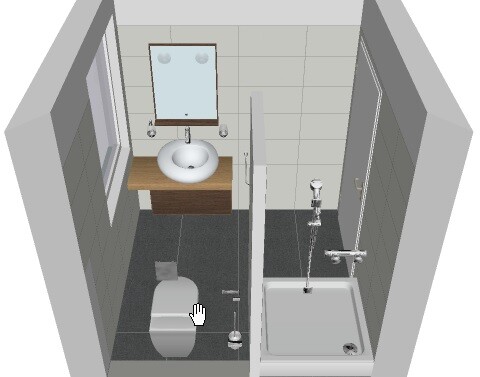

Kisska8628.04.14 11:26
Das Fenster kann man leider nicht mehr ändern und auch die Tür ist schwierig, weil sie schon genau gegenüber der Küchentür liegt und da noch ein Schrank an die Wand daneben passt.
Wir hatten zu erst geplant die Duschkabine komplett aus Glas zu machen, aber es ist doch sehr putzintensiv und mir würde auch schon eine Glastür reichen und eine Wand hätte ich gern gemauert. Das mit der Wand sehe ich ein. Meint ihr, man könnte die Wand auch so wie in dieser Varainate mauern? Oder ist der Eingangsbereich dann doch zu eng?
Halb Wand, halb Glas sieht optisch gut aus, aber ist weder für's Portemonnaie noch für's Putzen praktisch. Dann kann ich auch direkt eine komplette Glasduschkabine nehmen, oder?!
Badezimmer von oben: Dusche links, Toilette rechts, Waschtisch mit Holzplatte.
3D-Badezimmer: Tür links, runder Waschtisch, Toilette rechts, Badewanne im Hintergrund
Masipulami28.04.14 11:47
Du brauchst bei der Variante ja auch noch eine Duschtür, die aber so nicht mehr aufgeht.
Kisska8628.04.14 11:54
Wir hatten in der Wohnung bisher auch so eine Tür, die aus zwei Teilen bestand und die man ein klappten konnte... So in der Art, wie im Anhang.
Das müsste doch gehen, oder?!
