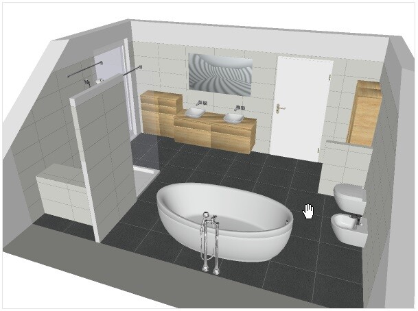

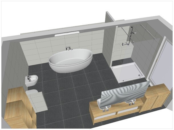

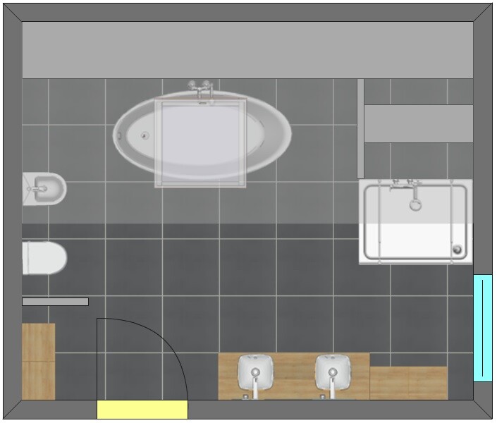

@milkie: Das finde ich auch! Jetzt habe ich noch mal Möbel eingebaut und frage mich ob jetzt noch die Wand mauern lassen vor dem WC oder nicht?
@VillaMoTo: Ne, das mit dem tauschen finde ich nicht gut. Wenn die Dusche an der Wand ist wie jetzt, dann kann ich das Fenster ja nicht schieben, was wir eh nicht so wollen. Und in dem Fall wäre das WC genau vor dem Fenster... Auch mit Strukturgals bei einem bodentiefen Fenster nicht so der Hit. Naja, und das Waschbecken vom Licht weg, finde ich jetzt auch nicht so toll. Aber eine Idee war es gewesen. Danke!
Guckt mal, diese Variante müsste dann doch gut sein, oder?! Jetzt noch die Frage ob die kleine Mauer vor dem WC was bringt oder nur sperrig wirkt???
Raumplan: Badewanne in der Mitte, Doppelwaschbecken unten, Toilette links, Dusche rechts.
3D-Badezimmer mit freistehender Badewanne, Dusche, WC und TV-Möbel.
Moderne Badezimmer-3D-Planung: freistehende Badewanne, Doppelwaschbecken, Dusche, WC und Bidet
VillaMoTo31.03.14 11:23
Die Wand beim WC würde ich weg lassen.
Ansonsten finde ich das jetzt so ganz gut.
