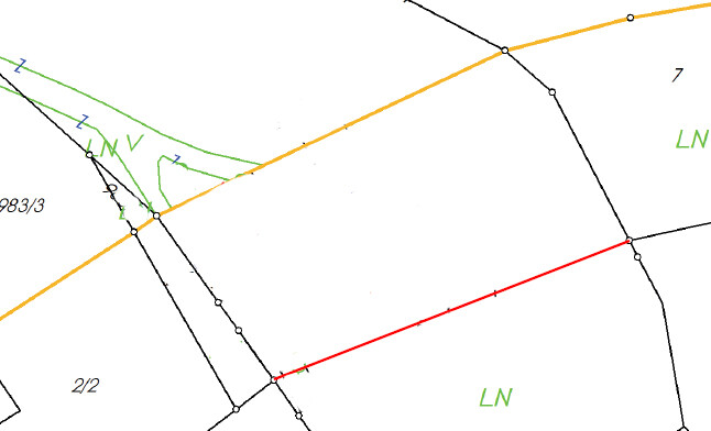

Hallo!
Nachdem wir unserer Raumprogramm noch einmal überlegt haben, haben wir die ersten Entwürfe bekommen. Die möchte ich einmal reinstellen, da wir teilweise schon zufrieden sind und es ein paar Punkte gibt die uns noch nicht so gut gefallen.
Vielleicht habt ihr Tipps und Anregungen.
Also das EG gefällt und schon einmal sehr gut, für das OG haben wir mehrere Varianten, wir sind da noch nicht 100% zufrieden.
Ein paar Grunddaten:
- Es gibt keine Einschränkungen begzgl. Bebauungsplan.
- Größe des Grundstücks: ca. 1800 m2
- Hang: Richtung Süd-Osten
- Geschossigkeit: 2 Vollgeschosse, 1 Kellergeschoss
- Dachform: Satteldach
- Anzahl der Personen, Alter: Momentan 2 Erwachsene (27 u. 28), geplant sind zwei Kinder
- Raumbedarf KG: Technikraum, Lager, Büro, Hauswirtschaftsraum,
- Raumbedarf im EG: Garderobe, Vorraum, Wohnzimmer, Esszimmer, Küche, Speis, Büro/Gästezimmer, WC
- Raumbedarf im OG: 2 Kinderzimmer, Kinderbad, Schlafzimmer, schrankraum, Badezimmer, Lesebereich mir Regalen und Zugang zur Terrasse
Büro: Familiennutzung oder Homeoffice: geplant sich später für jeden Bürofläche, damit jeder sein Homeoffice hat
Wie gesagt wir haben den Hausentwurf von einem Architekt erhalten und sind teilweise zufrieden, das EG gefällt uns schon sehr gut, nur bei dem OG haben wir leider Probleme.
Wir haben hier drei Varianten bekommen. Bei der ersten gefällt mir der Schrankraum sehr gut, nur wirkt es irgendwie unruhig.
Die zweite gefällt uns eigentlich nicht so sehr. Bei der dritten ist es schon schön aufgegliedert, aber man hat sehr lange Räume. Was uns hier gut gefällt das vor der Terrasse der Leseraum sehr großzügig gestaltet ist und auch die Kinder hier Platz zum spielen[U][B][/B][/U] hätten.
Natürlich gibt es einen Zugang auf die Terrasse im OG, von dem Leseraum und eventuell vom Schlafzimmer aus. Die Stiege ist noch nicht eingezeichnet. Und bei den Türen im Osten und Westen sind wir noch am Überlegen ob ein Balkon oder nur ein französischer Balkon kommt.
Beim Lageplan sehr ihr das wir zwischen der gelben und der rosten Linie bauen müssen, egal wo. Der Plan ist genordet (oben Norden, unten Süden). Die Abmessungen des Grundstückes sind ca. 55x32 m
Zufahrt erfolgt also von NNW. Garage wird extra kommen, im Zuge der Außenanlagen.
Wir freuen uns über Meinungen, Anregungen und Kritik. Vielleicht habt ihr ja ein paar Iden dazu.
Ich hoffe ich habe euch alle Informationen gegeben die Ihr braucht. =)
Liebe Grüße und Danke schon im Voraus.

marv45
08.03.15 21:17
Vielleicht gehts nur mir so, aber ich finde eure Pläne sind aufgrund der unterschiedlichen Stärke der Linien extrem schwer zu lesen. Davon abgesehen wären Ansichten interessant.
Was mir spontan auffällt...Das WC im EG ist viel zu klein. Man sollte bei einem Haus dieser Größe ein Bad mit Dusche in Betracht ziehen, oder wo duschen etwaige Gäste ?
Der Abstellraum ist mangels Tür nicht erreichbar.
Der Eingangsflur wirkt wenig einladend und ist aufgrund des Rücksprungs, bzw. der vorgezogenen Überdachung recht dunkel und im weiteren verwinkelt.
Der Weg mit den Einkäufen zur Küche/Speis ist lang.
Ich hoffe, ihr seid mit dem EG nicht wirklich zufrieden..
Da ihr ja nun überall Büros haben werdet, verstehe ich nicht, was der Leseraum soll. Erstens ist es kein Raum, sonder der Flur. Zweitens wird man dort, spätestens wenn Kinder da sind, kaum noch in Ruhe sitzen können, um zu lesen. Das könnt ihr auch in euren diversen Büros. Den Platz kann man sinnvoller verwenden.
Das Kinderbad im OG wird auf jeden Fall ein Kind erfreuen; das kann dann immer Strichlisten führen, wenn jemand sein Geschäft verrichtet...noch näher ging praktisch nicht
So wie das im Moment aussieht, scheint das Budget nicht euer Problem zu sein. Ich gehe mal davon aus, daß ihr euch für die Hütte eine Art Kostenschätzung habt machen lassen ?
