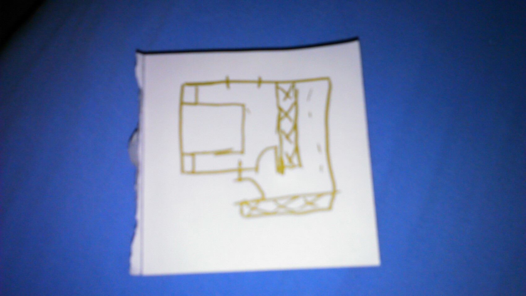

Warum wollt Ihr eine so kleine Ankleide bauen? Habt Ihr mal darüber nachgedacht darauf zu verzichten?
Kisska8629.12.14 22:12
Ich finde den Grundriss auch ganz gelungen bis auf den Schmutzbereich direkt vor der Treppe, aber das hattet ich sicher im Blick. 🙂
Was eure Schlafzimmerlösung angeht: Was hält ihr davon die Tür zum Schlafzimmer zu zumachen und dann den Zugang über die Ankleide zum Schlafbereich zu machen? Ich würde das Bett dann auf die andere Seite stellen und die Ankleide größer über's Eck oder so planen. Weiß nicht genau ob das dann so hinhaut mit dem Platz. Aber wie ich es mir gedacht habe, habe ich mal ganz grob skizziert. 🙂

Meiner Meinung nach ist das Schlafzimmer mit 3.3 m zu schmal.
Die Ankleide ist so auch murks.
29.12.14 22:52
Ich finde die Idee von @Kisska86 ganz gut mit dem Schlafzimmer:
Bett an die gerade Wand, dann die ganze Schräge mit Schiebetürenelementen ca. einen Meter vor dem Kniestock abhängen: das ergibt sehr viel Stauraum für Kleidung und durch die Tiefe kann man hinter den Kleiderstangen noch regale für Saisonklamotten und Kartons mit der Weihnachtsdeko stellen.
Breite von 3,30 ist nicht viel, geht mE aber
Gruss Yvonne
cheakyboy
30.12.14 11:54
Dankeschön, auf die Idee mit den Schiebetüren bin ich noch gar nicht gekommen. Wie schaut es da mit der Statik aus, da in der Wand von der Ankleide eigentlich ein Stahlträger geplant war, kann ich den einfach in den Bereich setzten wo jetzt aktuell die Tür ist?
kbt0930.12.14 11:55
Das wird dir ein Statiker korrekt ausrechnen können. Da würde ich nicht auf Do it yourself setzen.
