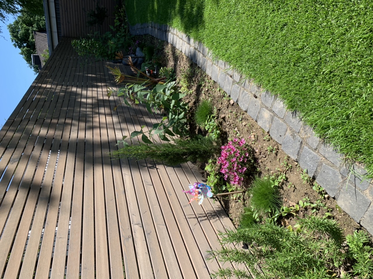

Wenn ich deinen Garten richtig im Kopf habe geht die Rasenfläche U-förmig um Haus und Terrasse.
Am besten wäre ein Mäher mit zwei Suchkabeln. 4 Räder sind besser als 3. Station entweder bei/auf der Terrasse (kann auch etwas außermittig sein). Oder Gegenüber von der Terrasse. Nachteil wäre dass du dort Strom benötigst und jedes Mal über den Rasen musst falls du etwas am Mäher machen möchtest.
Wie groß ist die Fläche? So 200-300m2?
Würde mich bei Gardena umschauen (z.b. Smart Sileno life 750). Liegt bei knapp unter 1000Eur Im Netz.
Bei Husqvarna müsstest du mehr anlegen.
