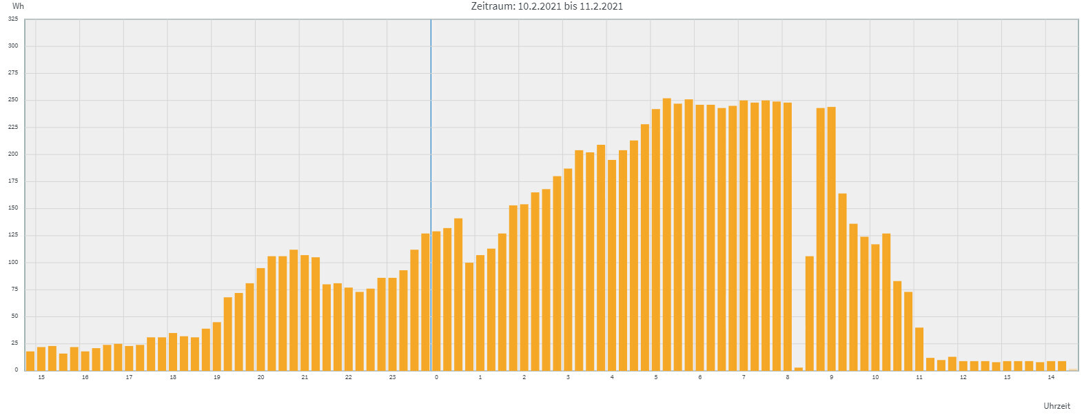

ist das dann immer voll an? soweit ich weiß ist das Zehnder modulierend. Das lief heute kurz mit 50W und ist jetzt wieder aus.
jeti79
11.02.21 14:37
Das hier ist die Verbrauchskurve von heute... Immerhin bisher 8,113kWh 🤨
In der laufenden Woche bereits 65,897kWh ... Nur an dieser einen Steckdose, wo die Lüftungsanlage dran hängt, das entspricht ca. 18.50€ Stromkosten in einer Woche nur durch die Kontrollierte-Wohnraumlüftung.
Stündliches Energieverbrauchs-Diagramm in Wh über 10.02.2021–11.02.2021 (orange Balken).
Mycraft11.02.21 14:45
@Bookstar
Natürlich wird hier auch nach Bedarf gesteuert und wenn der Bedarf "volle Pulle" ist dann ist, es eben so.
jeti79
11.02.21 14:46
Wobei man hier natürlich auch nicht unbedingt sicher sein kann, ob da nicht irgendwelche Einstellungen falsch bzw. gar nicht angepasst wurden...
Mycraft11.02.21 14:49
So wie ich das kenne muss man immer selbst ran, weil das in der Regel immer auf den Werkseinstellungen läuft.
jeti79
11.02.21 14:54
Das hab ich befürchtet ;-)
Ich hoffe ja, dass der Wolf-Außendienst da was zu sagen kann. Ich hab mir mal einen Fragen-/Problem Katalog zusammengestellt:
- Luftqualität gefühlt unzureichend, laut Co2 Messer aber aktuell io -> Problem evtl. nur im Sommer und ggf. gar nicht durch die Kontrollierte-Wohnraumlüftung verursacht!? Falsch positionierte/Dimensionierte Rohre/Tellerventile?
- Bereich um Tellerventile dreckig -> evtl. statische Aufladung durch zu hohe Luftströme? Falsche Filter eingesetzt? (Habe noch Reserve davon da)
- Anlage deutlich hörbar in den Schlafräumen -> zu Hohe "Normaltauschmenge" von 190 m³/h ?
- Stromverbrauch bei Minusgraden um 800-900Watt -> Normal?
