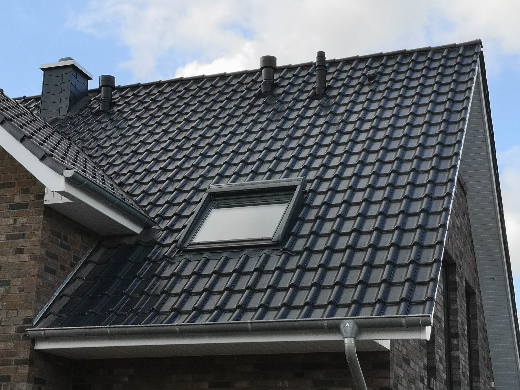

Würde auch mal CO2 messen. Gast evtl. etwas anderes, wie z.B. Bodenbeläge aus?
Und kannst du mal ein Foto von den "Schornsteine sind die geforderten >2.5m" zeigen? Nicht dass es dort doch zu Kurzschlüssen zw. Zu- und Fortluft kommen kann.

Und kannst du mal ein Foto von den "Schornsteine sind die geforderten >2.5m" zeigen? Nicht dass es dort doch zu Kurzschlüssen kommen kann.
Hänge ich an. Ich bin allerdings am überlegen, die auf die Gebäude-Nordseite zu verlegen, einmal um Platz für Photovoltaik-Module zu schaffen und zum Anderen, um sie "aus der Sonne" zu holen. Ich verspreche mir davon auch etwas kühlere Luft im Sommer.
Derzeit ist die Ansaugung neben dem Schornstein - ein Kamin/Ofen ist nicht installiert. Daher dürfte keine Störgröße kommen.
Der Auslass ist neben dem Schornstein der Gas-Brennwerttherme.
