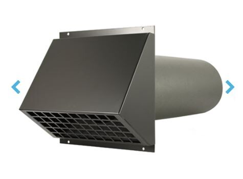

Hallo liebes Forum,
ich wende mich an Euch mit einem Problem:
Unsere Nachbarn haben eine kontrollierte, zentrale Lüftungsanlage (wahrscheinlich Stiebel Eltron 280), die wir als "zu laut" empfinden und die meiner Meinung nach falsch eingestellt ist.
Diese erzeugt an der Fortluft, die in Richtung unserer Terrasse ist, ca. 60 db(a) Schalldruck (was dann auf unserer ca 8m entfernten Terrasse wie ein permanentes Flugzeug über den Köpfen wirkt). Die Windgeschwindigkeit in dem160er Rohr beträgt 2,6-2,8 m/s, was nach meiner Rechnung ca. 200 m3 Luft / h bedeutet (zum Unterschied Zuluft/Fortluft siehe Nebenfrage unten).
Dies in der Zeit von 7.30 - 21 Uhr, wobei wochentags kaum jemand da ist (am Wochenende ebenfalls in der Zeit; sogar noch häufig Fenster auf). Abends senken sie dann ab.
Das alles jetzt im Sommer (Mai-September); im Hebst/Winter stellen sie die Anlage grundsätzlich runter!?
Unsere Nachbarn verweisen auf den Sanitärbetrieb, der die Anlage eingebaut hat und wartet; nach deren Aussage sei die Anlage korrekt eingestellt.
Daten zum Haus: ca. 450 m3,
5 Personen
==> Somit käme ich auf eine notwendige Luftwechselrate von ca 130-150 m3 pro Stunde (Faktor 0,3 bzw. 25-30 m3 pro Person für "normale Luft).
Nebenfrage: am Wochenende waren sie zum Durchlüften (2 Tage tagsüber!) in der höchsten Stufe bei der Zuluft mit einer Windgeschwindigkeit von 3,6 m/s = 260 m3/Std, bei der Fortluft aber 4,5 m/s = 325 m3/h, da betrug der Schalldruck 70 db(a). Das ist 25% mehr. Da scheint mir die Abluft aus den Räumen zu hoch geregelt zu sein? Habe mal was von maximal +5-10% gelesen.
Was meinen die Experten hier im Forum? Ich versuche schon mit dem Nachbarn zu reden und ggf mal einen unabhängigen Sanitärbetrieb draufschauen zu lassen. Bislang leider kein Erfolg...
Herzlichen Gruß, Toja

Für mich als Betreiber der Anlage gäbe es kein Grund etwas neueinstellen zu wollen oder zu vermuten es wäre etwas falsch eingestellt.
200cbm bei der Hausgröße ist völlig ok für Normallüftung. Man muss ja auch nicht immer nur die Mindestlüftung fahren.
Die Emissionen lassen sich durch Schalldämpfer und andere Hauben minimieren. Auch eine Hecke hilft

Toja007
19.07.21 17:06
Hallo mycraft,
der Schalldämpfer wären im Fortluftrohr anzubringen? Wie wirkt der technisch?
Die Abdeckung an der Hauswand gegenwärtig sieht so aus.
Hecke steht schon, aber hilft nur bedingt ;-)
Wandmontierte Lüftungshaube mit rechteckigem Ansaugteil und rundem Metallkanal

Mycraft
19.07.21 17:11
Ja genau dort.
Wie beim Automobil.
