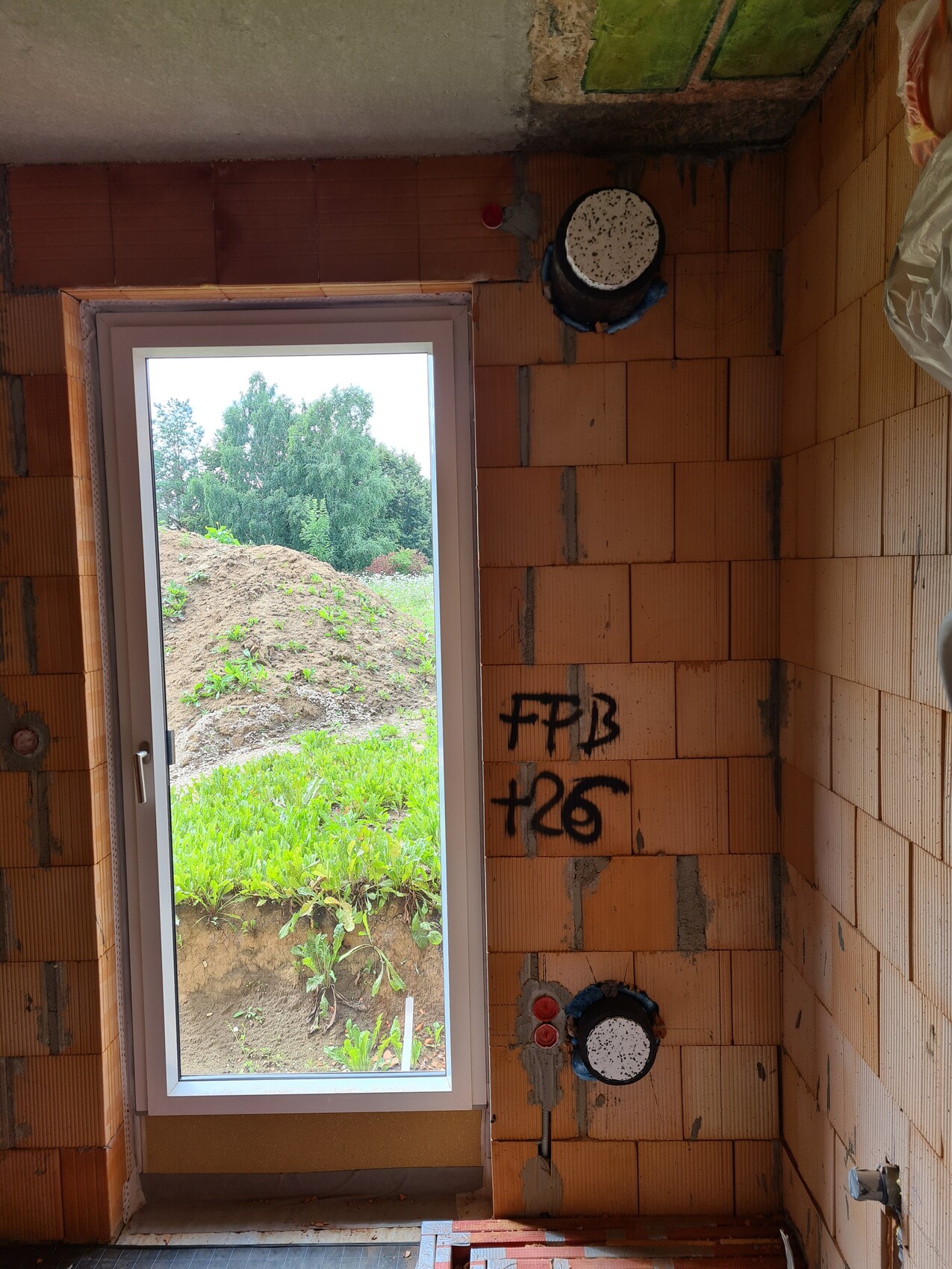

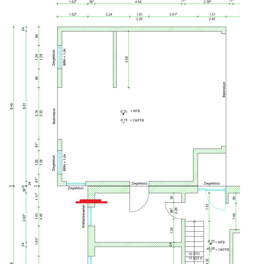

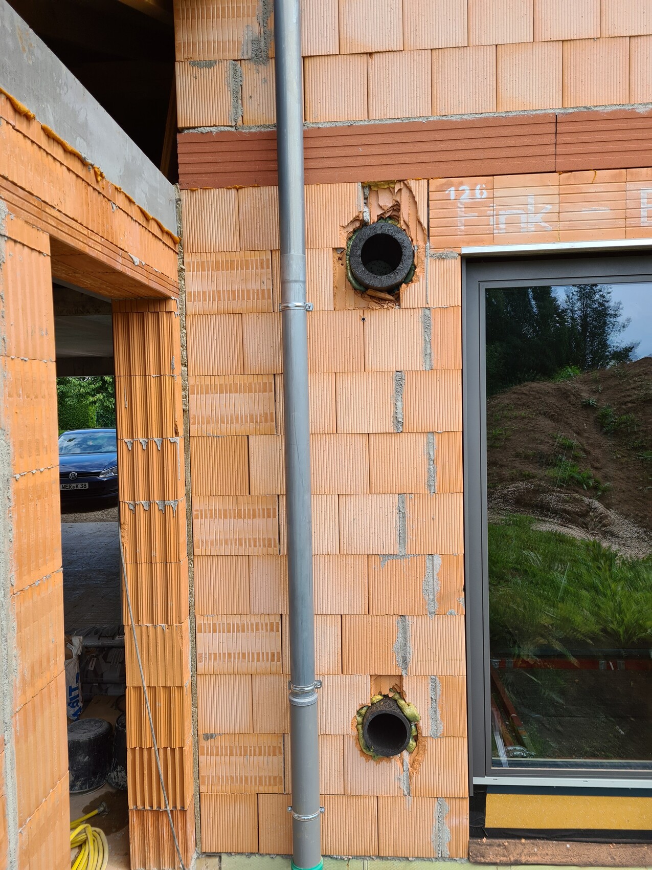

Frage an die Profis:
-Neubau KfW55
-Zentrale Lüftungsanlage
Die Fachfirma hat bei der Fortluft und Außenluft nur 2 Meter Abstand gehalten, und das in einer Linie untereinander. (siehe Bilder) Oben Außenluft, unten Fortluft.
Das Ganze ist auf der Westseite. Jetzt habe ich und mehrere andere Handwerker bedenken dass ein Luftkurzschluss entstehen könnte.
Die Fachfirma hat überhaupt keine Bedenken und sieht keine andere Möglichkeit (aufgrund Taupunkte etc…).
Leider wurde bei der Rohbauplanung der Sanitärfirma das Thema nicht genau berücksichtigt.
Vielleicht hat der ein oder andere doch noch eine alternative Möglichkeit/Idee?
Oder auch ein Unbedenken weil er das vielleicht genauso schon öfter verbaut hat?
Ideen in eine Erdverlegung wurde aufgrund des Tauwassers abgelehnt (Meinung Fachfirma).
Ebenso die Idee auf die andere Seite der Außentüre (wäre auch nur ca. 2mtr auseinander).
Unser Technikraum ist sehr beengt, die Westseite ist die einzige Außenmauer.
Benötigt ihr noch weitere Infos?
Bitte um eure Meinung/Ratschlag oder Lösung!

lastdrop
26.07.21 16:25
Was sind denn die Vorgaben des Herstellers der Lüftungsanlage?
chrisreal89
26.07.21 17:08
Hi, ist eine Viessmann Vitovent 300-W, dort ist folgendes vermerkt:
5
Außenluftversorgung und Fortluftöffnung
Ansaugöffnung für Außenluft und Aus-
blasöffnung für Fortluft sollten möglichst
weit auseinanderliegen, um einen Kurz-
schluss der Luftströme zu vermeiden
(Mindestabstand 3 m). Dabei ist die
Windrichtung zu beachten, um eine
Beeinflussung durch Winddruck zu ver-
meiden.

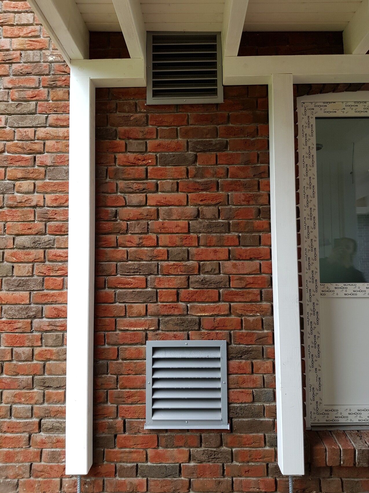

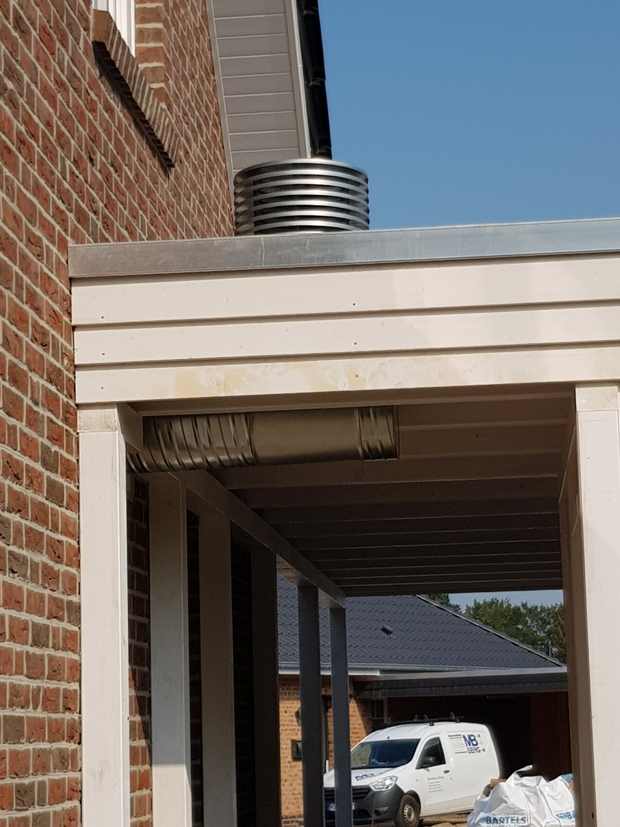

kati1337
26.07.21 17:59
Wenn das so offen bleibt ist das glaube ich tatsächlich ungünstig für die Luftzirkulation.
Wir hatten ein ähnliches Problem mit dem GU damals, auch aufgrund beengter Verhältnisse im Hauswirtschaftsraum. Bei uns wurde es am Ende so ähnlich verbaut wie bei euch, jedoch hat unser GU mit dem Sanitär zusammen ein spezielles Teil anfertigen lassen (war wohl nicht ganz günstig, über 1000 Euro nur für das Teil ohne Einbau), mit dem er eine Durchführung durch unser Carport Dach nach oben gemacht hat.
Die Zuluft kommt jetzt oben über's Carport, die Abluft ist unten wie bei euch. Wir haben bisher mit der Lösung keinerlei Probleme.
Hab' mal Fotos von Vorher und Nachher angehängt.

Oetzberger
26.07.21 18:13
Gerade weil es in einer leicht windgeschützen Ecke ist, ist der Luftkurzschluss ziemlich wahrscheinlich
